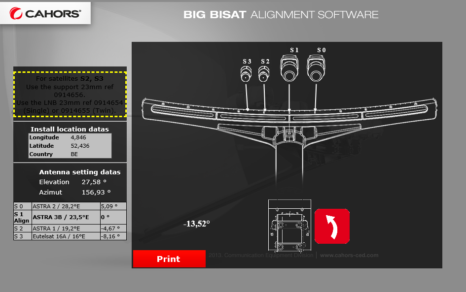

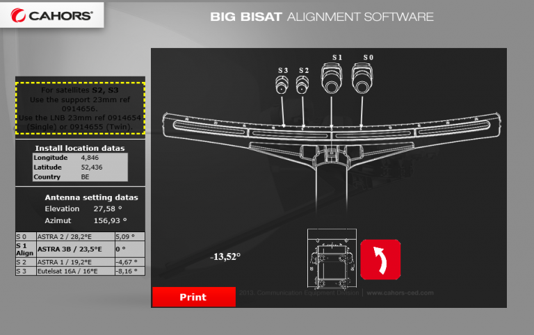

Voor Big Bisat heb ik met behulp van Cahors software kunnen berekenen dat Ik twee smalle lnb's (23 mm) nodig heb voor 16 en 19,2 satellieten. Zie printscreen.

Beste lujo
Dat kun je zelf ook uitrekenen.
De strepen staan namelijk 11,4mm uit elkaar.
Tussen de Eutelsat 16 en Astra 19,2 zijn 8,16-4,67=3,49 strepen. Dat is een afstand van 3,49x11,4=39,8mm, afgerond 40mm.
Tussen de Astra 19,2 en 23,5=4,67 strepen is 4,67x11,4=53mm
Tussen de Astra 23,5 en 28,2 is 5,09 strepen is 5,09x11,4=58mm

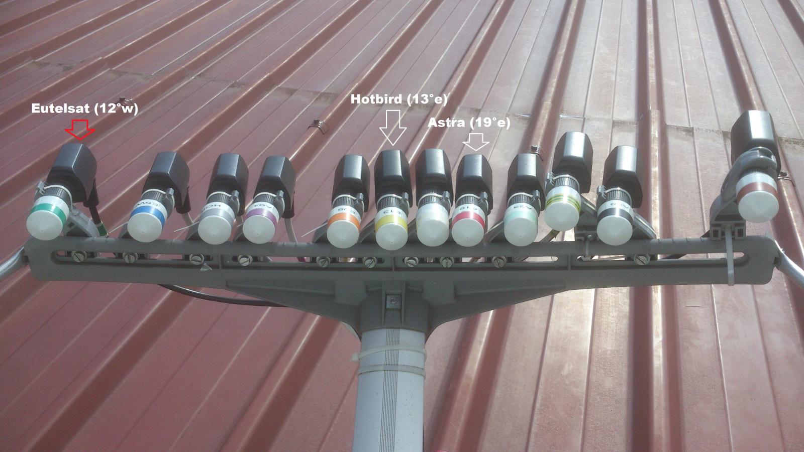

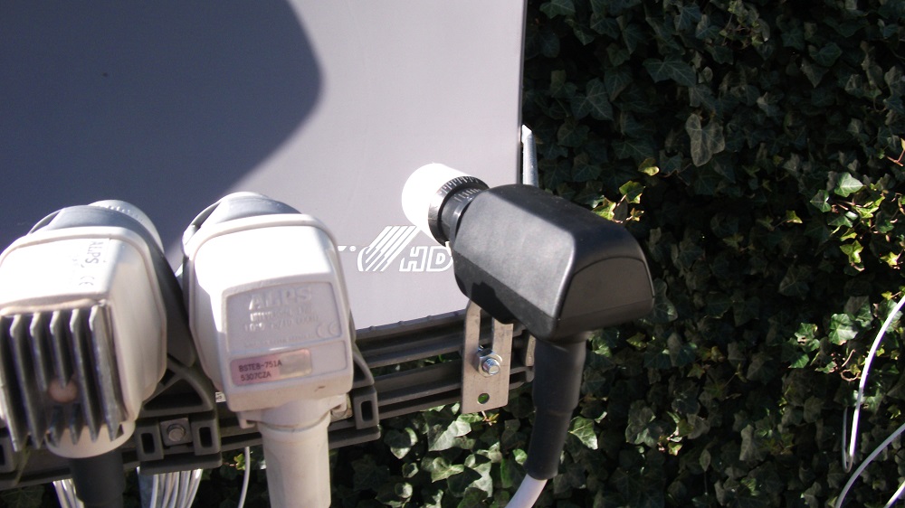

Ik heb twee mooie foto's toegevoegd.
Eén waar je de streepjes op de rail heel goed kunt zien en één waar allemaal smalle lnb's zijn gebruikt. Wel de foto's even aanklikken zodat ze supergroot worden.

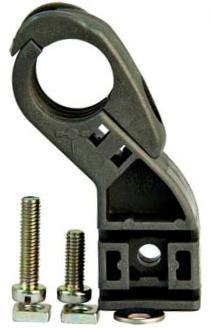

Die 23mm-klemmen kunnen tot 34mm van elkaar staan.

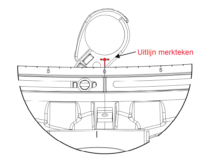

Verder nog een tekening van de merktekens op de lnb-houders.
De lnb's van Alps zijn helaas binnenkort niet meer leverbaar. De productie ligt inmiddels stil.
