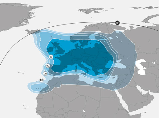

ik zie dat de footprint van CD in iraq nog te ontvangen is.
Astra%203B-Pan-European%20Wide%20Beam.jp

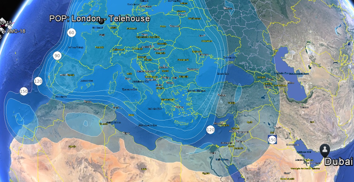

is het theoretisch mogelijk als schotel grote geen belemmering is in Dubai nog iets te ontvangen???

Volgens mij moet het in Dubai lukken met een schotel van tussen de 3 en 4 meter.

Ik zeg niet dat het onmogelijk is, woon niet in dat gebied.
Maar volgens de regels zou ik met 150 cm. hier goede ontvangst moeten hebben en in 98% van de tijd klopt dit wel.
Maar door het 8PSK gebeuren, is het op het randje, terwijl ik ruim binnen de footprint val.
Ik raad dus minimaal 4 meter aan, omdat de Emiraten zeker 1000 km. verder liggen vanaf het einde van de footprint.

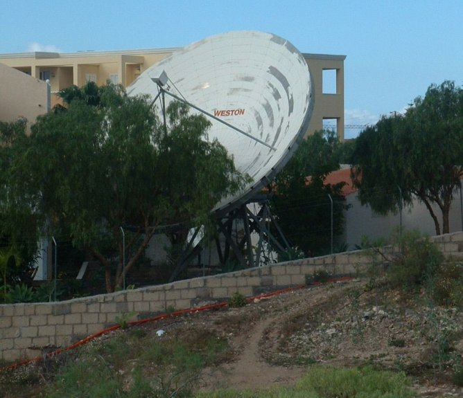

Ja sommige mensen is niets te dol. Wat dacht je van deze schotel die achter in een tuintje staat? Waarschijnlijk woont deze hobbyist daar niet meer gezien de bomen die inmiddels voor zijn schotel zijn gegroeid. Dat heeft toch een paar lieve centen gekost.
haha Sprietje,
met zoiets moet het toch lukken haha.
