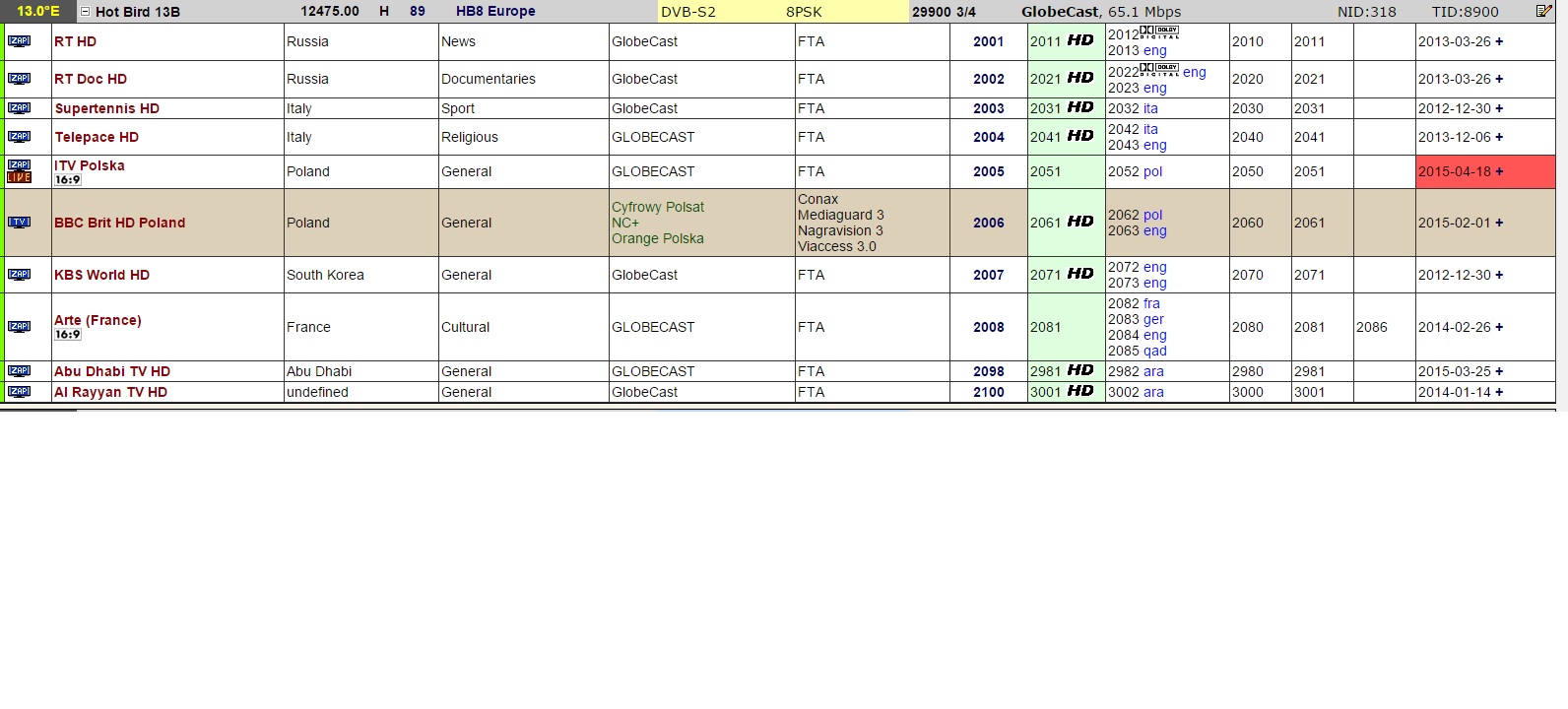

Dream1975 Geplaatst: 19 april 2015 Auteur Geplaatst: 19 april 2015 (aangepast) Daar is het transponder 12475 (dezelfde waar bijvoorbeeld ook KBS world op staat http://nl.kingofsat.net/find.php?question=kbs+world ) Hier een link waar hij wel tussen staat http://www.lyngsat.com/tvchannels/it/Super-Tennis.html 19 april 2015 aangepast door Dream1975
smetje limb.BE Geplaatst: 19 april 2015 Geplaatst: 19 april 2015 (aangepast) http://nl.kingofsat.net/pos-13E.php Hotbird frequentie 12475 H ....... hij staat er wel tussen zei ik toch maar deze frequentie word niet meer uitgezonden in Europa 19 april 2015 aangepast door smetje limb.BE Db. 900UHD 2X. 4x twin lnb 1x bosat 1.50m .Dreambox 7020hd v2 . Dreambox 800 Db 8000 1x. Db 800se Db 2X 500HD Sab unix triple 2x. Xsarius Galaxy 4K. Gigablue trio. Gigablue Quad Plus. Zgemma H7 Cabel en Sat Samsung UE65MU7070 4K Ultra HD Smart LED Samsung UE46F6650SSXXN led 1x LG 60"lb 870v

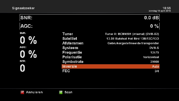

smetje limb.BE Geplaatst: 19 april 2015 Geplaatst: 19 april 2015 hier althans geen signaal wat ik ook instel Db. 900UHD 2X. 4x twin lnb 1x bosat 1.50m .Dreambox 7020hd v2 . Dreambox 800 Db 8000 1x. Db 800se Db 2X 500HD Sab unix triple 2x. Xsarius Galaxy 4K. Gigablue trio. Gigablue Quad Plus. Zgemma H7 Cabel en Sat Samsung UE65MU7070 4K Ultra HD Smart LED Samsung UE46F6650SSXXN led 1x LG 60"lb 870v

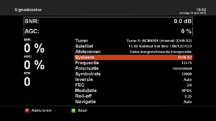

Marc-Sim Geplaatst: 19 april 2015 Geplaatst: 19 april 2015 DVB-S2 !? 1x Triax78 enkel voor 23.5° - 1x Cahors BigBisat voor 13° + 19.2° (centraal) + 28.2° - 4x Inverto Twin Black LNB - 2x DiSEqC Switch - KOKA799 - HORIZON HD-S2 Satelliet meter - 40" SONY tv met CI-module/SC - Diverse ontvangers ivm instellen en testen....
smetje limb.BE Geplaatst: 19 april 2015 Geplaatst: 19 april 2015 DVB-S2 !? zie afbeelding Db. 900UHD 2X. 4x twin lnb 1x bosat 1.50m .Dreambox 7020hd v2 . Dreambox 800 Db 8000 1x. Db 800se Db 2X 500HD Sab unix triple 2x. Xsarius Galaxy 4K. Gigablue trio. Gigablue Quad Plus. Zgemma H7 Cabel en Sat Samsung UE65MU7070 4K Ultra HD Smart LED Samsung UE46F6650SSXXN led 1x LG 60"lb 870v

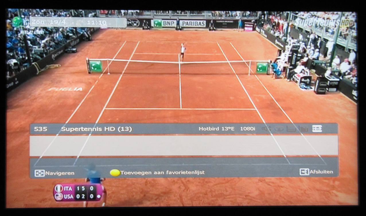

Sprietje Geplaatst: 19 april 2015 Geplaatst: 19 april 2015 Dan heb je waarschijnlijk een te zwak signaal door die SR van 29900.Zie de foto die ik zojuist genomen heb, klik.Ik ontvang de deze zender met een Triax 115 met multirail en Inverto Black Ultra Quad.

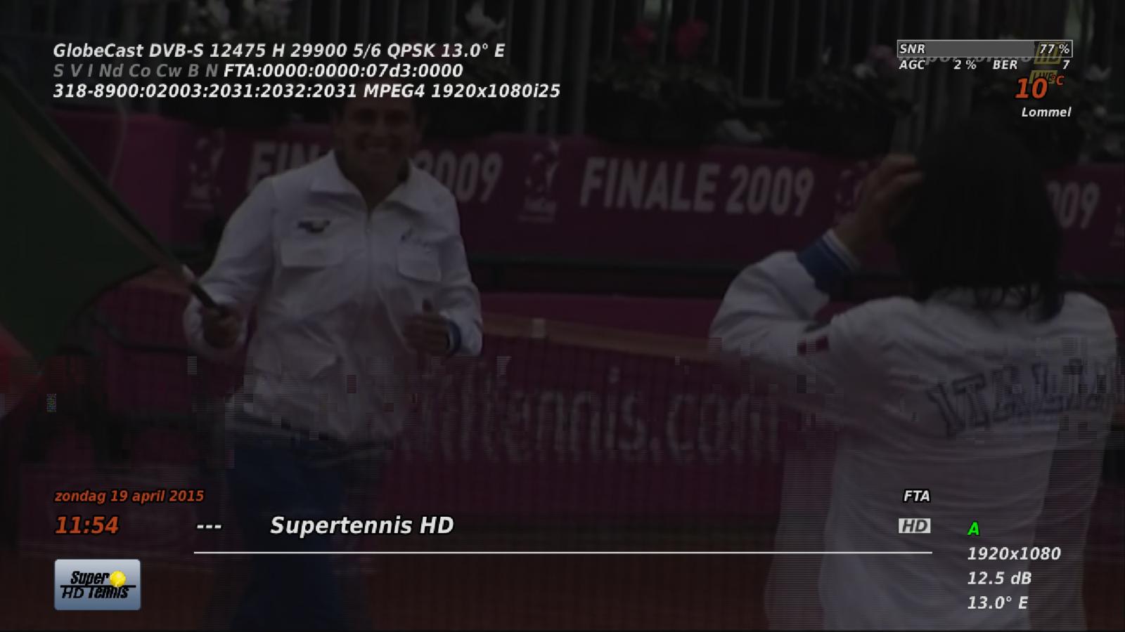

smetje limb.BE Geplaatst: 19 april 2015 Geplaatst: 19 april 2015 zo ik heb hem nu ook rara hier is de fec wel 5/6 en niet 3/4 een fout bij kingofsat dan Db. 900UHD 2X. 4x twin lnb 1x bosat 1.50m .Dreambox 7020hd v2 . Dreambox 800 Db 8000 1x. Db 800se Db 2X 500HD Sab unix triple 2x. Xsarius Galaxy 4K. Gigablue trio. Gigablue Quad Plus. Zgemma H7 Cabel en Sat Samsung UE65MU7070 4K Ultra HD Smart LED Samsung UE46F6650SSXXN led 1x LG 60"lb 870v
Sprietje Geplaatst: 19 april 2015 Geplaatst: 19 april 2015 Smetje, dan zouden ze het bij Lyngsat en Flysat ook fout moeten hebben.Ook mijn ontvanger geeft fec 3/4 aan.Misschien ben je toe aan een nieuwe ontvanger? 1
smetje limb.BE Geplaatst: 19 april 2015 Geplaatst: 19 april 2015 Smetje, dan zouden ze het bij Lyngsat en Flysat ook fout moeten hebben. Ook mijn ontvanger geeft fec 3/4 aan. Misschien ben je toe aan een nieuwe ontvanger? haha je ziet wat je ziet he sprietje daar kan ik ook niets aan veranderen he Db. 900UHD 2X. 4x twin lnb 1x bosat 1.50m .Dreambox 7020hd v2 . Dreambox 800 Db 8000 1x. Db 800se Db 2X 500HD Sab unix triple 2x. Xsarius Galaxy 4K. Gigablue trio. Gigablue Quad Plus. Zgemma H7 Cabel en Sat Samsung UE65MU7070 4K Ultra HD Smart LED Samsung UE46F6650SSXXN led 1x LG 60"lb 870v
Marc-Sim Geplaatst: 19 april 2015 Geplaatst: 19 april 2015 Kingofsat lijkt wel OK - Onder Systeeminformatie van m'n Sony Bravia lees ik: 12476Mhz, 29900, 8PSK, Fec 3/4 met een C/N van 13 - Het blijft een van die moeilijke HB transponders.... 1x Triax78 enkel voor 23.5° - 1x Cahors BigBisat voor 13° + 19.2° (centraal) + 28.2° - 4x Inverto Twin Black LNB - 2x DiSEqC Switch - KOKA799 - HORIZON HD-S2 Satelliet meter - 40" SONY tv met CI-module/SC - Diverse ontvangers ivm instellen en testen....
