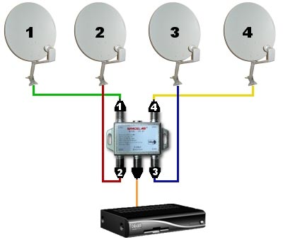

lijkt me niet zo moeilijk, indien er geen switch is haal je der een...
zo duur zij die echt niet
en dan zou ik op de grootste schotel een LNB voor 23,5 Oost erbij plaatsen
maar wat qua theorie belangrijk is =>
Op hoeveel toestelllen wil je gelijktijdig beeld kunnen ontvangen = x
2 of 4 of 8 <  x= 1 (namelijk de samsungTV)
Hoeveel satelliet posities ga je definitief nemen = n
13 Oost + 19,2 Oost + 23,5 Oost < n=3
Hoeveel switches wordt bepaald door x in dit geval een switch met 4in1 (daar n =3)
Die kost geloof ik vanaf 5 euro in de betere satellietwinkel tot 35 euro (afhankelijk van het merk).
Overigens als je maar 144 zenders kunt ontvangen op 19,2 Oost of op Hotbird 13 Oost is er wat mis met je Uitrichting of de LNB's die op de schotel zitten (oud roest misschien)
LNB's kosten ook niet veel en als je zo iets hebt overgenomen is het misschien verstandiger die ook gelijk te vervangen.

In plaats van 4 vaste schotels zou je ook 1 draaibare kunnen kiezen, waarbij de rotor diseqc 1.2 + USALS moet ondersteunen. Dan kan je in principe de astra's en de hotbird aan , en nog meer.
De transponder lijst kan je uitbreiden. Kies een satelliet en dan transponderlijst. Aan het eind zie je "nieuw" daar kan je een transponder toevoegen..
Voor de transponder info zie kingofsat. Je hebt idd geen canal digitaal fastscan nodig.

tuurlijk kan dat ook... AadSat
onafhankelijk bepaalde programma's opnemen dat is met de multimount LNB dish en de twin (of meer-) receiver echter prettiger geregeld
de rotor is daarentegen wel weer erg ontvangstvriendelijk.
