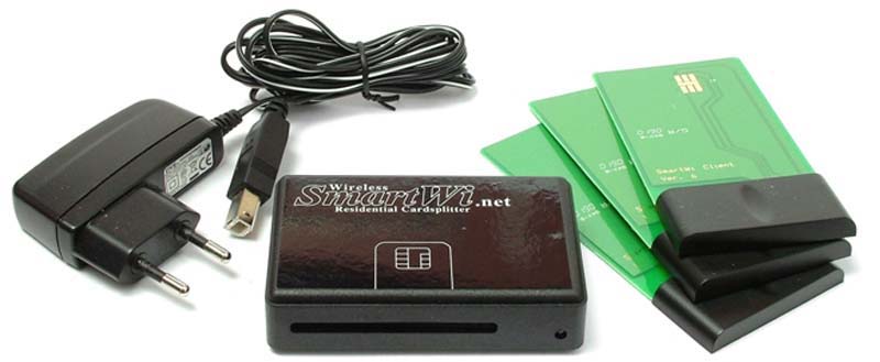

Wie zou me willen helpen: ik heb sinds enkele dagen een VU+ Solo2 satelliet ontvanger die door de leverancier keurig netjes kant en klaar is afgeleverd met OpenPli.
Alles werkt prima alleen doet de clientkaart van mijn Smartwi het niet in de VU+. Ik heb de clientkaart in een andere ontvanger geprobeerd (SAB) en daar werkt het gewoon goed, dus is er niks mis met het Smartwi systeem.
Zou iemand me willen en kunnen helpen met dit probleem? Ik ben nog een leek op OpenPli gebied dus hoe het even in simpele mensentaal voor me.
Alvast bedankt voor jullie moeite....

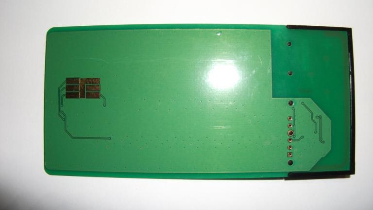

Kaart er juist ingestoken met chip naar beneden ?
Groetjes Alv
Visiosat bi sat met 4 LNB's & een kabel aansluiting
VU+ Duo met 2* DVB-S2, en een Vu+ Duo2 met 2* DVB-C
Jazeker, die kaart zit er goed in, maar toch dank voor het meedenken.

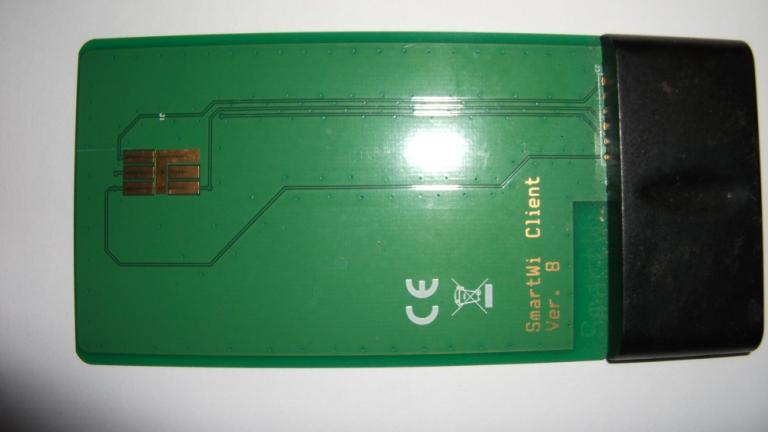

Tja, ik heb geen ervaring met de SmartWi op een ontvanger met OpenPli maar mogelijk werkt het type 2 wel en type 1 niet.
Ik heb zelf ook het type 1 en dat werkt al bijna 10 jaar probleemloos op mijn ontvangers maar niet op mijn M7 SAT801. Als ik daar de cliëntkaart in steekt, herkent hij deze totaal niet terwijl type 2 dat wel doet. Dit is te lezen in een test van Totaal TV, zie:  http://www.Bron: Totaal TV/tests/163/cardsharing-zonder-draden.html
Ik weet niet of je toevallig iemand kent die het type 2 heeft, misschien zou je die eens kunnen proberen.

Type 1 werkt bij mij ook in de Xtrend ET4000 met OpenPli 4.0.
Zoals Sprietje al aangaf niet in de M7 SAT801 en weer wel in de DSR7141.
Het maakt niet uit hoe je de kaart erin steekt de chip zit n.l. aan beide kanten.
