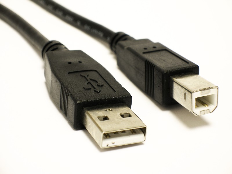

Sprietje Geplaatst: 1 mei 2015 Geplaatst: 1 mei 2015 (aangepast) Ook ik heb de SmartWi al 10 jaar en heb ook nog nooit de firmware hoeven te vernieuwen want hij werkt prima. Zou je dat al willen doen, dan heb je toch ook een printer-usb kabel nodig. Bij het SmartWi II type, is de kabel tussen de voedingsstekker en de Hub een usb-kabel van usb naar mini-usb. Die kun je dus gewoon gebruiken om in je laptop te steken. Daar hebben ze bij SmartWi dus over nagedacht dat dit een stuk makkelijker is om firmware te vernieuwen. 1 mei 2015 aangepast door Sprietje
