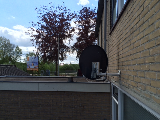

Sprietje Geplaatst: 13 mei 2015 Geplaatst: 13 mei 2015 Zou je eens een foto kunnen maken van wat grotere afstand zodat links op de foto de bomen staan en rechts op de foto de schotel?En als het even kan ook van de achterzijde van de lnb met de schotel er achter.

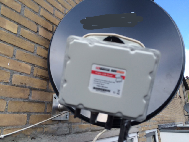

ben klever Geplaatst: 13 mei 2015 Geplaatst: 13 mei 2015 Ik denk dat de skew (schuinte) v.d. LNB niet goed staat. Die bomen lijken me geen obstakels. Zoals Sprietje hiervoor al aangaf met een paar plaatjes extra is het beter te beoordelen. TF7700HSCI, HS2100CICD, xTrend et4000Big Bisat met 9 LNB's, Draaibaar SG3100 met 90 x 98 cm Archsat schotel van 45.0W t/m 57.0E
HeinS Geplaatst: 13 mei 2015 Geplaatst: 13 mei 2015 De schuinte heb ik als volgt ingesteld, de mal van CD er tegenaangehouden en vervolgens de streep met een water horizontaal gezet. Maar bekijk de foto maar.
Sprietje Geplaatst: 13 mei 2015 Geplaatst: 13 mei 2015 Graag de foto 20 meter dichter naar de bomen toe en 30 meter verder naar links nemen als dat mogelijk is.

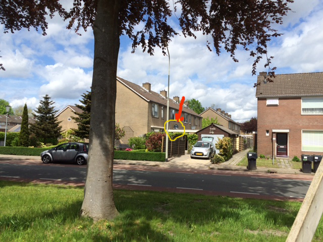

HeinS Geplaatst: 13 mei 2015 Geplaatst: 13 mei 2015 is niet mogelijk, schotel hangt tegen de achtermuur aan. Ik heb een tuin ter grote van een postzegel, maar ik heb een foto op afstand gemaakt, naast de boom vanaf de andere kant. Let op rode pijl en gele cirkel, dat is mij schotel.
Sprietje Geplaatst: 13 mei 2015 Geplaatst: 13 mei 2015 (aangepast) Daar kan ik niet veel mee. Wat geeft Dishpointer aan voor wat betreft die boom? Die boom zou een belemmering voor de Astra 19,2 kunnen zijn, niet voor de andere satellieten. Je moet de triple-lnb zo ver mogelijk naar de schotel toe zetten. Dan heb je het beste signaal. De schuinte is wel goed zo te zien. 13 mei 2015 aangepast door Sprietje
HeinS Geplaatst: 13 mei 2015 Geplaatst: 13 mei 2015 Dan kan ik alleen maar concluderen en dat de boom geen probleem is aangezien Astra 19,2 het hoogste dB heeft. De arm wijst ook net langs de schotelarm. Ik ga alles opnieuw instellen en begin weer opnieuw, kijken of dat iets uithaalt.

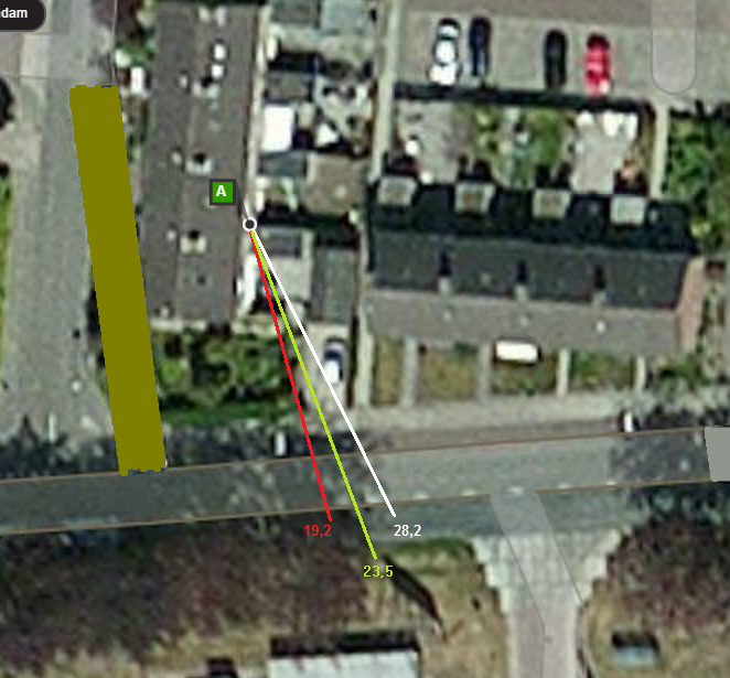

Sprietje Geplaatst: 14 mei 2015 Geplaatst: 14 mei 2015 Beste HeinSOf je last hebt van die boom is twijfelachtig. In ieder geval mag de boom 13 meter hoger zijn dan op de hoogte waar de schotel op hangt.Laten we zeggen dat die op 2,6 meter hangt (onderzijde), dan mag de boom 15,6 meter hoog zijn voordat hij de ontvangst van de Astra 19,2 zou kunnen gaan belemmeren. Dat heb ik bekeken met Dishpointer.com.Aangezien je nog goede ontvangst hebt op de Astra 19,2 zal die boom op dit moment nog geen probleem zijn. Voor de Astra 23,5 nog minder kans op problemen en voor de Astra 28,2 helemaal niet.Dus gewoon de schotel nog maar een beter uitrichten.
