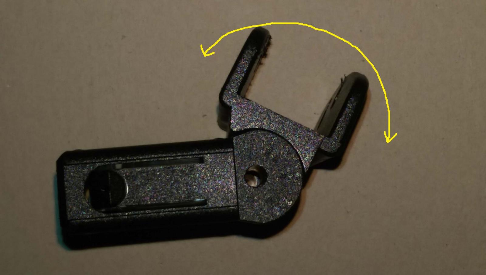

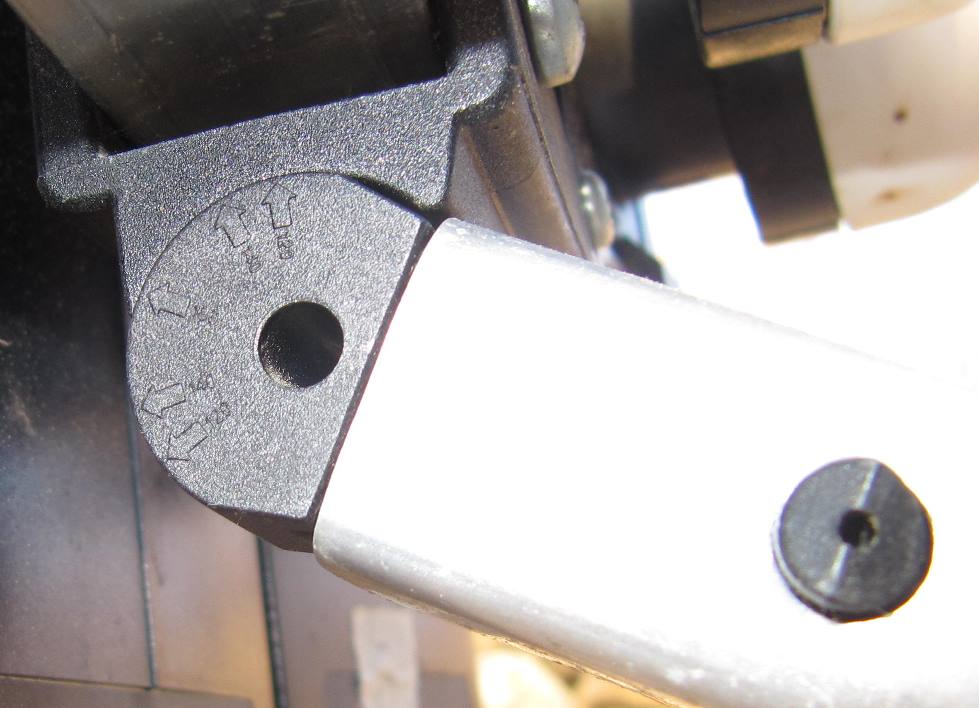

Vandaag heb ik de schotel ontvangen. Wat mij opvalt is dat de railhouder die op de arm wordt gemonteerd (zie foto), ook verstelbaar is.
De LNB's kan ik voorover of achterover kantelen.
Kan ik daar de hoek aanhouden die gelijk is aan de houder voor 1 LNB die standaard bij de schotel zit?

@alexis00, zo is het.
