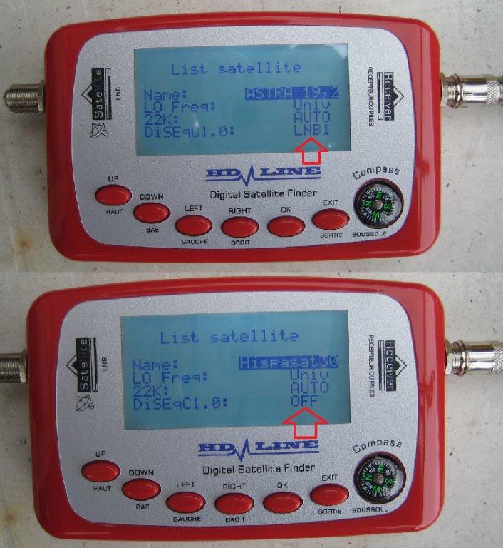

je moet ook wel de disecq-instellingen juist hebben staan.
aangepast door youriy

vraag 1:  standaard  zijn in deze satfinder  satellieten en frequenties in opgeslagen. Mocht dit niet meer actueel of jou wens zijn dan kan je dit zelf wijzigen in het menu.
Vraag 2: Staan de diseqc- instellingen wel goed, zie bijlage

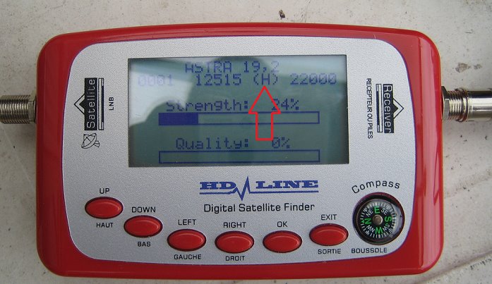

1. Ik ben bang dat de instellingen van mijn satfinder niet correct zijn, dus zou graag de gegevens willen van de Astra1, Astra2, Astra3 en Hotbird. Aan de hand van de foto's uit jouw post en aan de hand van de eerdere post van youriy heb ik al deze frequenties al:
astra 3 moet zijn 12070H (maar welke rate moet ik gebruiken?)
astra 2 moet zijn 12266H 27500
astra1 moet zijn 12515H 22000
2. Ik richt alle LNB's stuk voor stuk; alleen de satfinder heb ik er dus aangekoppeld. Dan kan ik de Diseqc-instelling toch op OFF laten staan?

Ik heb mijn satelliet finder geprobeerd maar zal de frequency  van de astra's moeten aanpassen omdat deze op meerdere satellieten signaal geeft.
Heb zojuist op Lyngsat gezocht maar om voor deze 4 satellieten een frequency te vinden die maar op 1 satelliet voorkomt dat valt niet mee.
De 3 Astra's hebben ongeveer gelijkwaardige frequency's, vandaar ook dat het op 19,2-23,5-28,2 lijkt alsof je met het verwisselen van lnb toch de zelfde satelliet ontvangt.
De hotbird is nog redelijk afwijkend.

Mannen, hartstikke bedankt. Achteraf gezien bleken alleen de voorgeprogrammeerde gegevens van de Hot Bird te kloppen. Die van de Astra 1, 2 en 3 klopten van geen kanten; met eentje ontving ik alleen maar wat Aziatische zenders.
Lang verhaal kort: Alles werkt en ik wil jullie hartelijk bedanken voor het meedenken!

Dit blijkt echter niet zo simpel. Ik heb de satfinder voeding gegeven met het batterij pack en de coax richting LNB aangesloten op de eerste van de vier ingangen op mijn monoblock LNB, ik veronderstel dat ik de DiSecQ 1.0 dan op LNB1 moet zetten?
