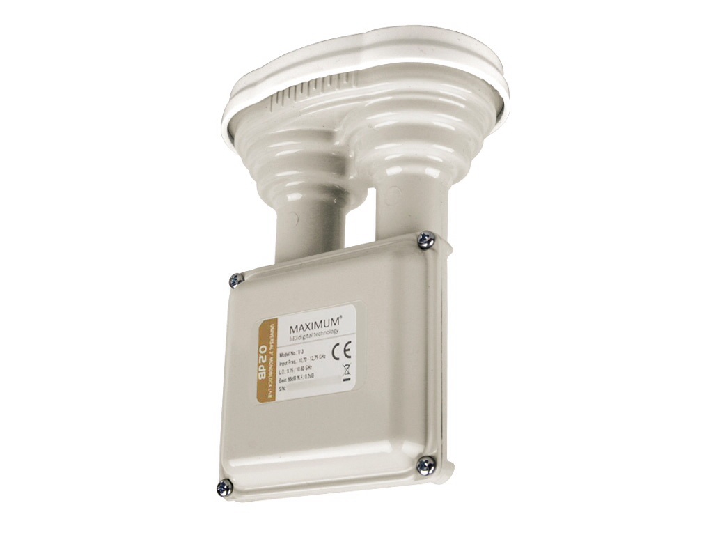

Het verhaal: ik woon in frankrijk en heb de canaldigitaalreceiver van mijn ouders te leen gehad (oude type, dus geen hd zenders). Deze heeft bij mij goede ontvangst gehad. Aangezien deze receiver weer terug moest heb ik, toen ik een weekje in nederland was, een nieuwe receiver aangeschaft. Maar hiervoor was ook een nieuwe hd-kop nodig dus die er ook maar bij gekocht. De receiver is van het type: maximum 3 ° Monoblock Gold Class V-3 LNB (zie foto hieronder)
Eenmaal thuis de nieuwe kop gemonteerd en gelijk beeld op de gewone zenders (niet hd), een teken dat de schotel al goed stond. Nog even gecontroleerd met een satfinder maar dit is inderdaad de goede positie.

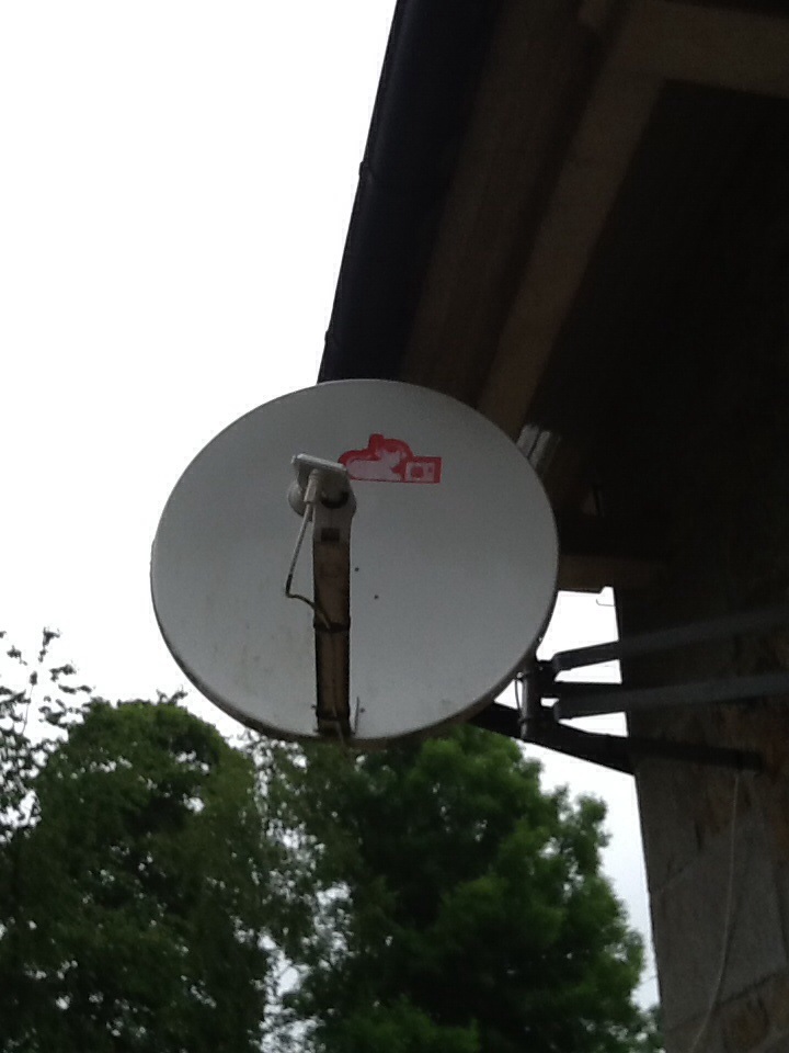

Nu heb ik begrepen dat ik, om ook de hd zenders te ontvangen, alleen nog maar de kop om zijn as hoef te draaien. Volgens de verkoopster moest ik de kop vooral met het rechterpootje bevestigen, maar hoe ik ook draai, geen beeld. Na wat gezoek op internet heb ik begrepen dat ik om het 23,5 pootje moet bevestigen, maar op de kop zelf staat niet genoteerd welk pootje 19,2 is, en welk pootje 23,5. Is het inderdaad de rechter? Ook begrepen dat de kop 7 graden gekanteld moet worden. 7 graden tov wat? Tov de horizontaallijn? Linksom? Rechtsom? Een foto van de huidige stand van zaken vind je hieronder.
Momenteel heb ik dus beeld op de niet-hd zenders. Ontvangst van astra 1 is goed (niveau 76%, kwaliteit 81%), ontvangst van astra 3 is slecht (niveau 37%, kwaliteit 16%)

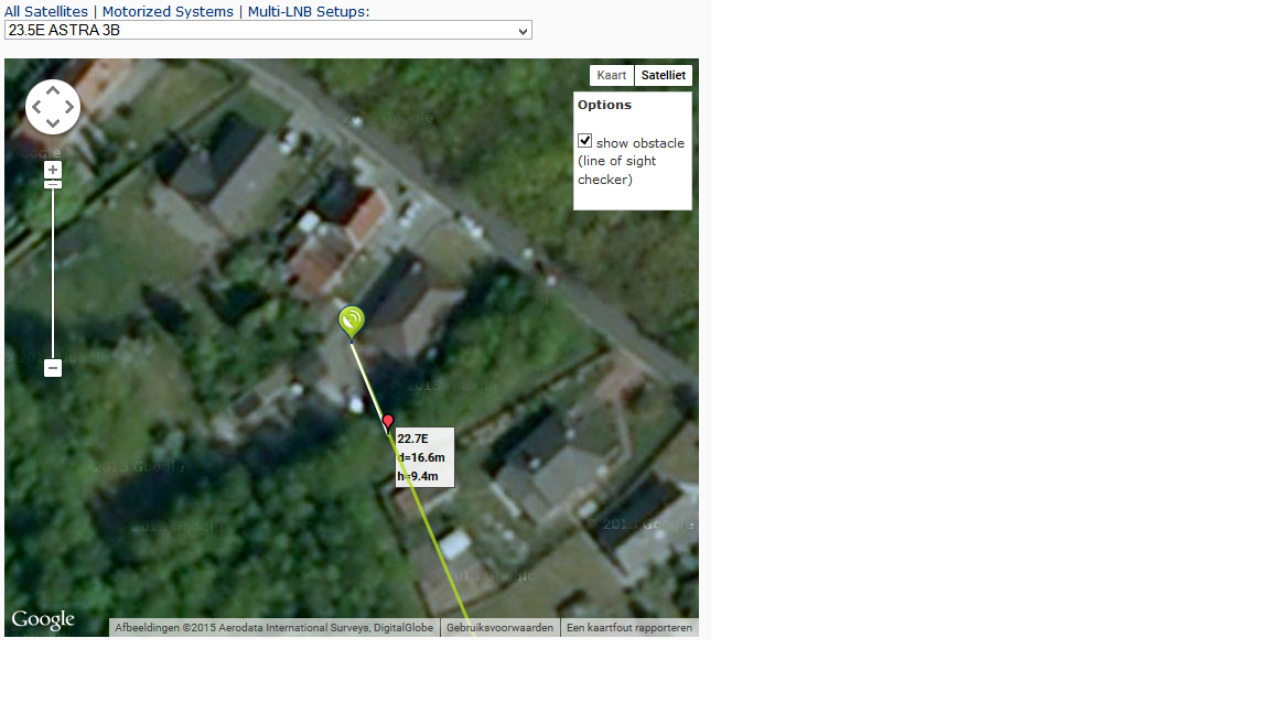

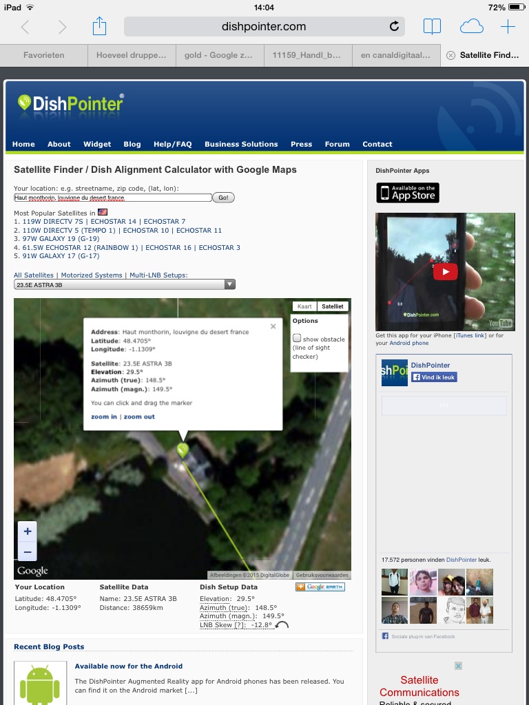

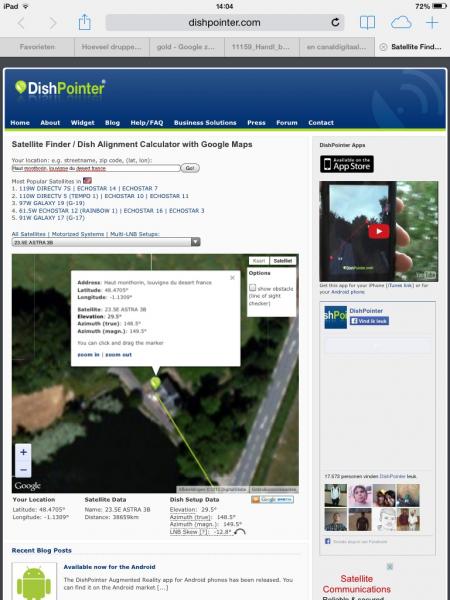

Kijk eerst eens even via http://www.dishpointer.com/of het signaal van de Astra 23,5 wel langs het dak van het huis valt.
Dus straat, huisnummer, plaats en Astra 23,5 invoeren, dan zover mogelijk inzoomen en dan de rode ballon plaatsen waar de schotel aan de gevel hangt.
De lijn staat precies evenwijdig met de gevel
Dan vangt de dakrand waarschijnlijk het signaal op van ongeveer de helft van je schotel, voor de 23oost.
Da's inderdaad een probleem; dan moet je op zoek naar een andere locatie voor je schotel met vrijer zicht...
