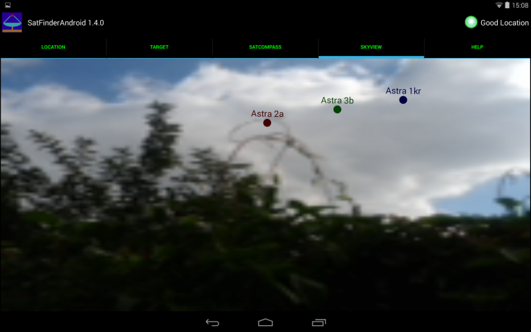

Daarna heb ik een triple LNB laten plaatsen, gecentreerd op Astra 23 en nu heb ik zeer goeie ontvangst op stra's 19, 23en 28...
Nogmaals veel dank aan iedereen en sorry voor mijn (blijkbare) slordigheid.
Ik heb iets geleerd : dat je een sateliet nog door de boomtoppen goed kunt ontvangen, want Astra 19 staat achter de toppen.

Het door boomtoppen heenkijken: Nou echt goed gaat dat niet hoor.
Dus dat klinkt wel vreemd, als het werkelijk zo is dat 19oost achter de toppen zit.
Of je krijgt er in de toekomst toch problemen mee, als het bijna zo is (hopelijk niet...!).
