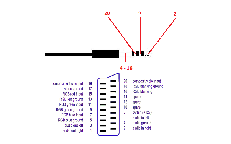

ik bezit een sab titon micro schotelontvanger en wil opnemen naar mijn dvd recorder hoe moet ik deze verbinden, ik maak verbinding met AV OUT van de ontvanger naar audio en video ingang van de recorder, bij weergave met de recorder heb ik klank en geen beeld, alle kabels zijn goed aangesloten, wie heeft raad ? gr. josken

Zo eentje als op deze site: http://www.sabsatellite.nl/sab-sky/586/sab-sky-4800-mini-hd, en dan de download van "Sab Sky 4800 Mini Jack Scart Diagram"?
Dat is namelijk een niet zo makkelijk te vinden kabeltje. Het eerste stuk van het plugje, dicht bij de handgreep (in het plaatje: met aanduiding 4-18). moet bovendien nogal lang zijn; dat hebben de meeste snoertjes niet..
Of misschien heeft de titan weer een ander kabeltje nodig dan de sky 4800...?

Bij de Sab Titan Micro heb je een langere jack plug nodig, een normale jack plug is +/- 14mm lang en voor de Sab moet dit +/- 17mm zijn. De kabel moet bij een goede Sab dealer optioneel verkrijgbaar zijn.
Dit is de kabel    http://www.sabsatellite.nl/nl/sab-sky-receivers/594/sab-sky4800-mini-jack-rca-cable-k805
