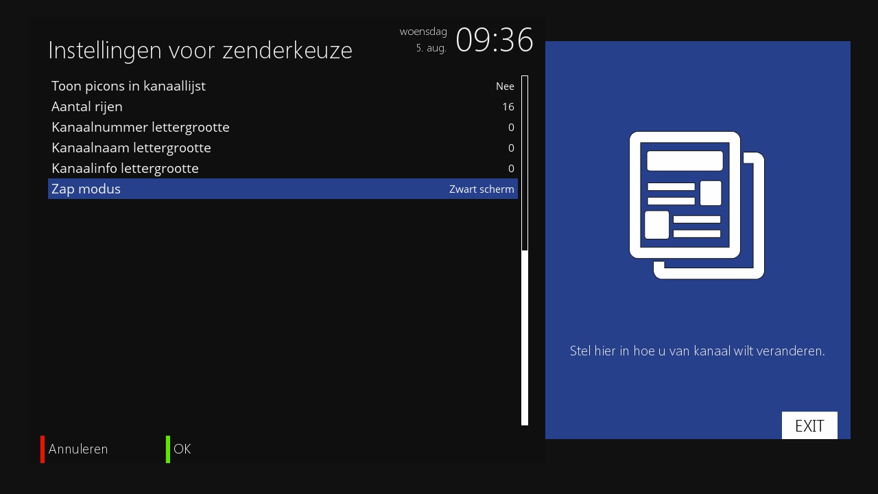

Is het mogelijk dat het scherm zwart wordt bij het zappen icm OpenATV 4.2. Nu bevriest het beeld van de vorige zender en na een seconde komt de nieuwe. VU heeft een zapmode optie, maar andere images hebben dit wel, OpenATV niet, waar kan ik dit regelen of instellen?
Je kan dit instellen via MENU-->Bediening&GUI-->Instellingen voor zenderkeuze. Laatste in de lijst onderaan.
Heeft naar mijn weten verder niets te maken met een softcam.
(ik gebruik OpenATV 5.0 betaversie, maar zover ik weet kan je dit ook in OpenATV 4.2 doen)

VU+ Duo2, OpenATV 5.1 /Visiosat Astra 1/2/3/Hotbird
Die optie heb ik niet. Jij hebt vast geen Dreambox?
Dreambox DM8000SSCC Rev 1.3 2010 + 500GB Maxtor Diamondmax
Philips Cineos 42PFL9703D/10, AC Ryan Mini, Yamaha RX-V667 + Canton Movie 125 MX, PS3, wat spaarlampen en een deurbel
Nope, VU+ Duo2.
Verkeerde aanname misschien van mij dat dit in een DM8000 identiek zou zijn qua image.
