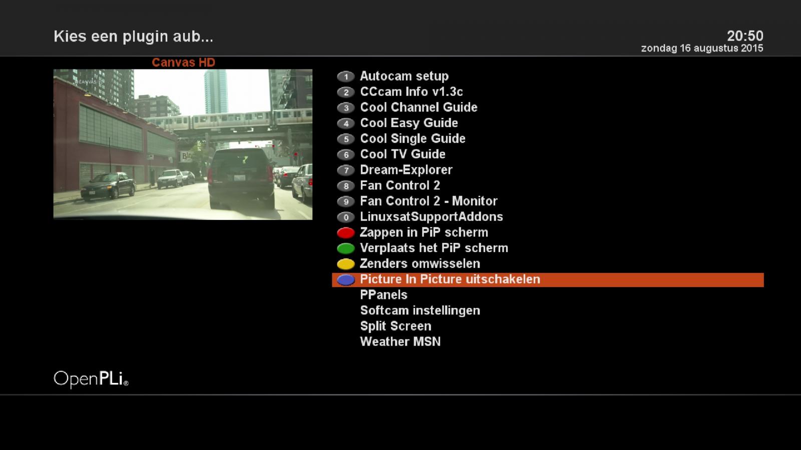

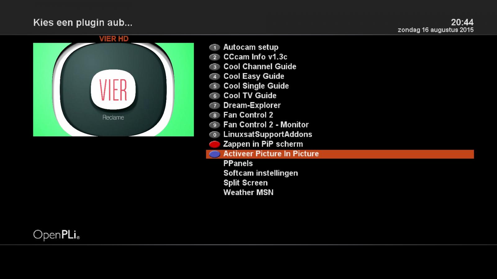

druk op de blauwe toets
had je deze funktie op je ontvanger
bij deze als je op de blauwe toets 2X drukt dan krijg je ook 2 beelden
en om daar terug uit te geraken gewoon exit drukken of terug terug op de blauwe toets

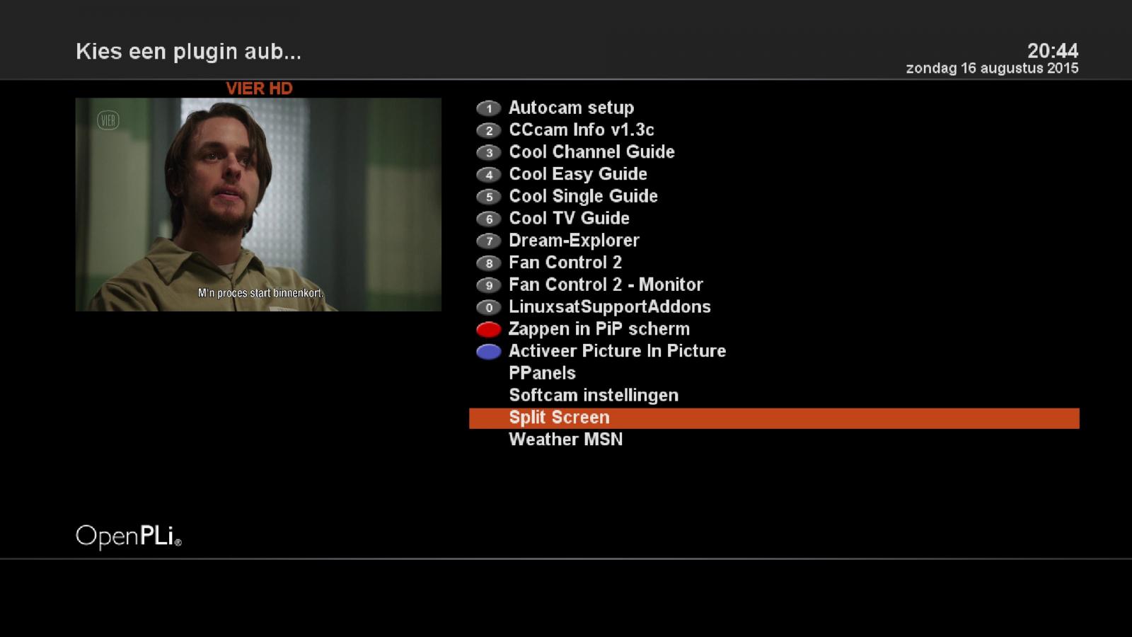

druk hier op ok  dan naar splitscreen
en om daar terug uit te geraken gewoon exit drukken of terug terug op splitscreen klikken
