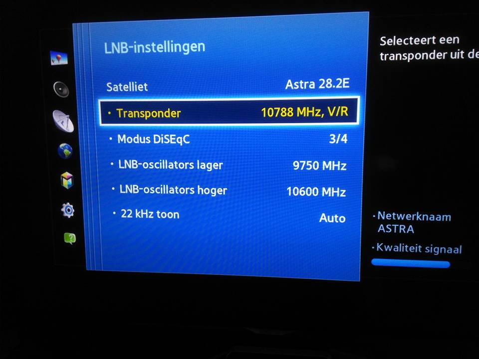

enfield Geplaatst: 30 augustus 2015 Geplaatst: 30 augustus 2015 (aangepast) Ik ben bezig met het installeren van mijn Samsung smart tv (DVB-s2) Op mijn VU2 duo+ werkten alle satellieten: Astra1 19.2 Astra 2 28.2 Astra 3 23.5 en Hotbird 13.0 Nu echter kan ik ineens Astra 2 niet meer inladen. Deze instellingen staan op het scherm van de tv: Transponder 10714 MHz, H/LModus DiSEqC 3/4 LNB oscillators lager 9750 MHZ LNB oscillators hoger 10600 MHZ 22kHz toon auto Software/firmware: uptodate CI+ module verwijderd en opnieuw geplaatst. wat is waarschijnlijk het probleem? 30 augustus 2015 aangepast door enfield

enfield Geplaatst: 30 augustus 2015 Auteur Geplaatst: 30 augustus 2015 Nee, daar ligt het ook niet aan: alle satellieten worden normaal ingeladen, echter bij Astra2 geen enkele. Bij inladen: sterkte signaal 0%. Overigens waren de ontvangstsignalen bij mijn satellietontvanger veel hoger dan bij deze smart tv.

enfield Geplaatst: 30 augustus 2015 Auteur Geplaatst: 30 augustus 2015 ja: Astra 1: 1 van 4 Astra 2: 3 van 4 Astra 3: 2 van 4 Hotbird: 4 van 4 Blijft vreemd omdat alles jarenlang heeft gefunctioneerd met mijn satellietontvanger.

enfield Geplaatst: 30 augustus 2015 Auteur Geplaatst: 30 augustus 2015 Klopt, maar deze instelling kun je niet instellen op een smart tv, wel op een satellietontvanger. Inladen op een smart tv zou automatisch moeten gaan, mits DiSEqC goed ingesteld staan In ieder geval bedankt voor je bijdrage.
Sprietje Geplaatst: 30 augustus 2015 Geplaatst: 30 augustus 2015 Dat is een CanalDigitaal geteste TV. Als je daar de fastscanlijst van inlaadt, dan moeten de zenders van de Astra 28,2 er in zitten met de juiste instellingen.Heb je de diseqc-volgorde op de TV hetzelfde ingesteld als op je VU2 duo+?

Sprietje Geplaatst: 30 augustus 2015 Geplaatst: 30 augustus 2015 Nogmaals: Heb je de diseqc-volgorde op de TV hetzelfde ingesteld als op je VU2 duo+?
