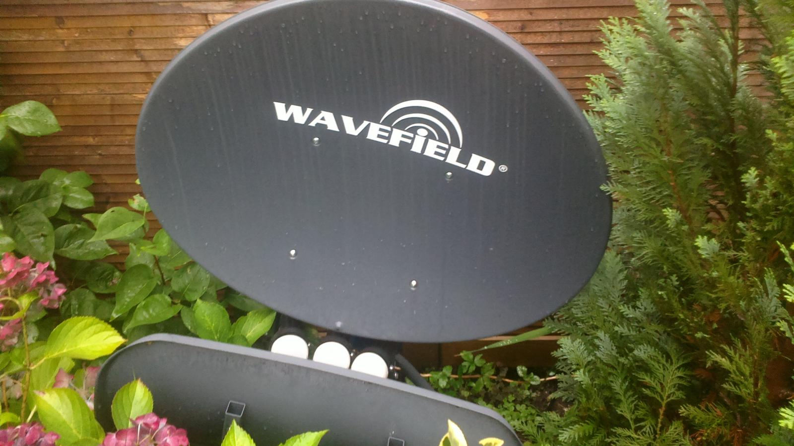

Wavefield T55 in de tuin met 3 LNB (Inverto Black) op 19.2, 23.3 en 28.2 en een Spaun SAR 411 WSG diseqc switch.

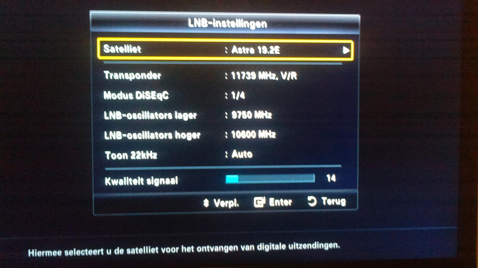

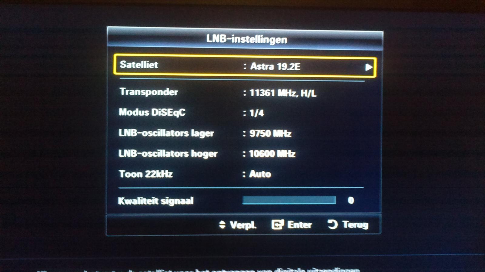

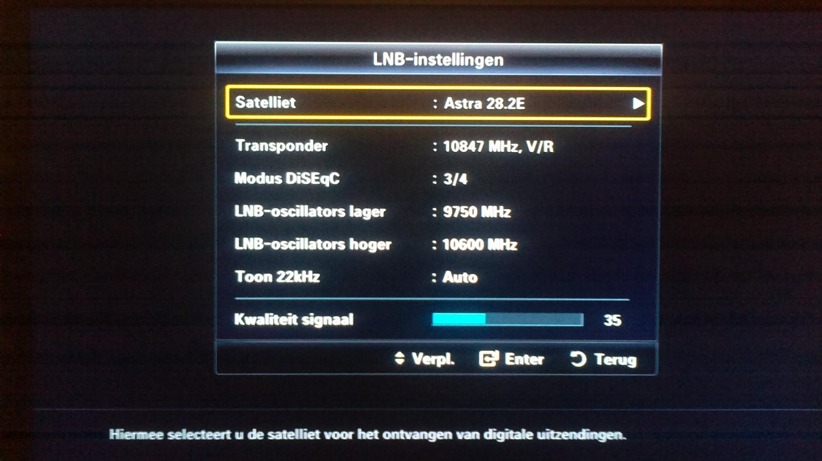

Door zelf afstellen met goedkope signaalmeter bereik ik redelijke/goede ontvangst op 23.5 (bv RTL4 HD etc. zijn goed te ontvangen), maar mindere ontvangst op 19.2 (bv BVN is soms wel soms niet te ontvangen, discovery HD nooit) en 28.2, zelfde als 19.2.
De ontvanger is een ingebouwde ontvanger in de samsung UE37C6700. Het signaal op de tv is nog nooit boven de 55 geweest (ook niet op 23.5), wat ik ook probeer. Schotel heeft vrij zicht, kabellengte tot tv is misschien kritisch met zo'n 12-15 meter.

Het is bijvoorbeeld zo dat ik op de 19.2 wel maximaal signaal krijg op de satfinder, maar nog steeds niet of nauwelijks alle kanalen. Het lijkt wel "transponder afhankelijk", want er zijn 19.2 kanalen die ik prima ontvang, hoewel ook daar het signaal op de Samsung nooit echt boven de 50 komt.

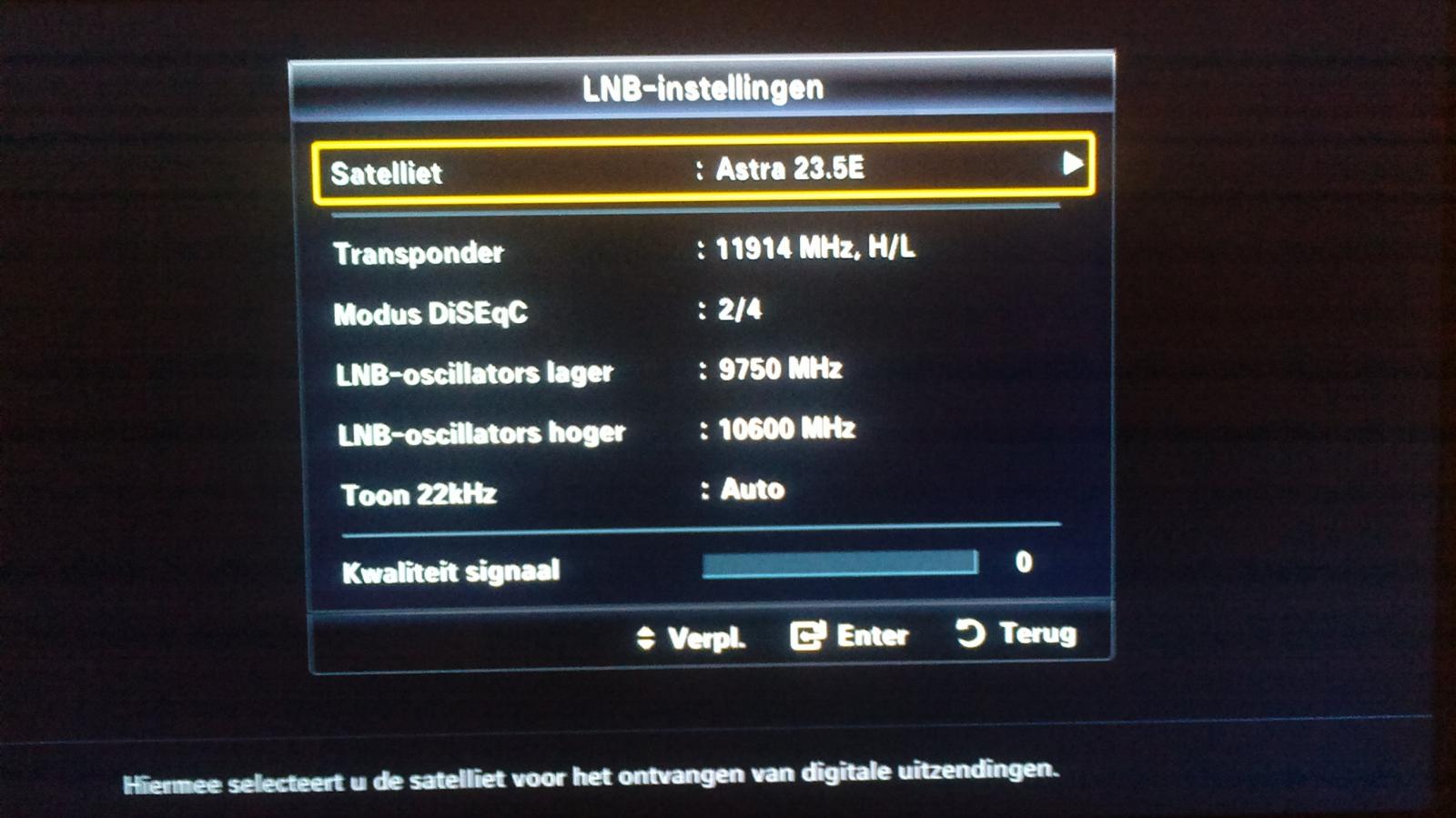

Op de 23.5 scoor ik niet het maximale signaal op de satfinder, maar ik kan wel (gecodeerde) HD zenders ontvangen. Ook hier komt het signaal volgens de TV nauwelijks boven de 50.

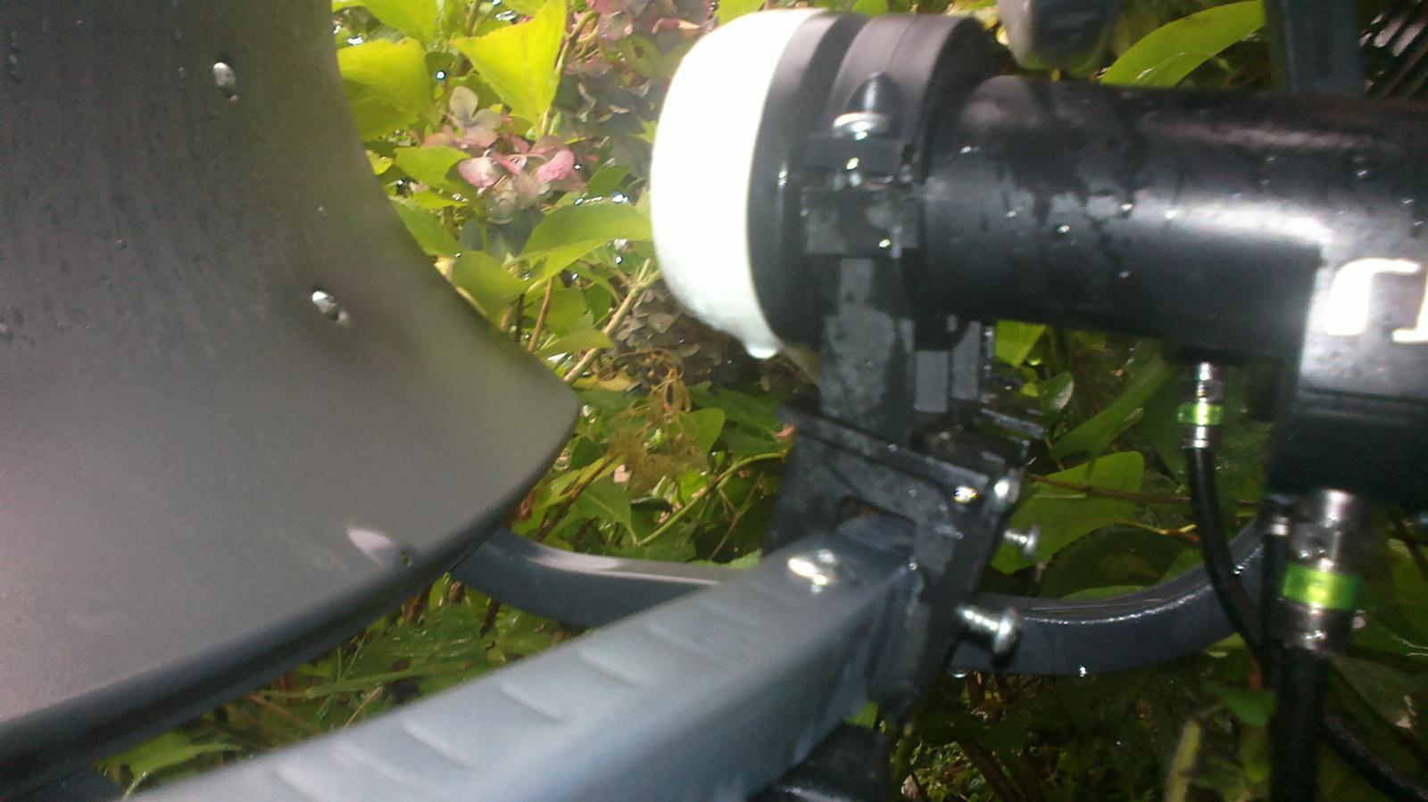

Je hebt wel de LNB bevestiging op de juiste manier in elkaar gezet?
Die zijn asymmetrisch.
Ja, dat zou zomaar een foto van mijn opstelling kunnen zijn....

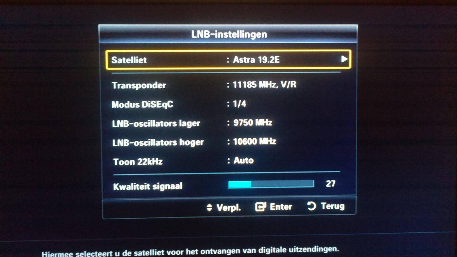

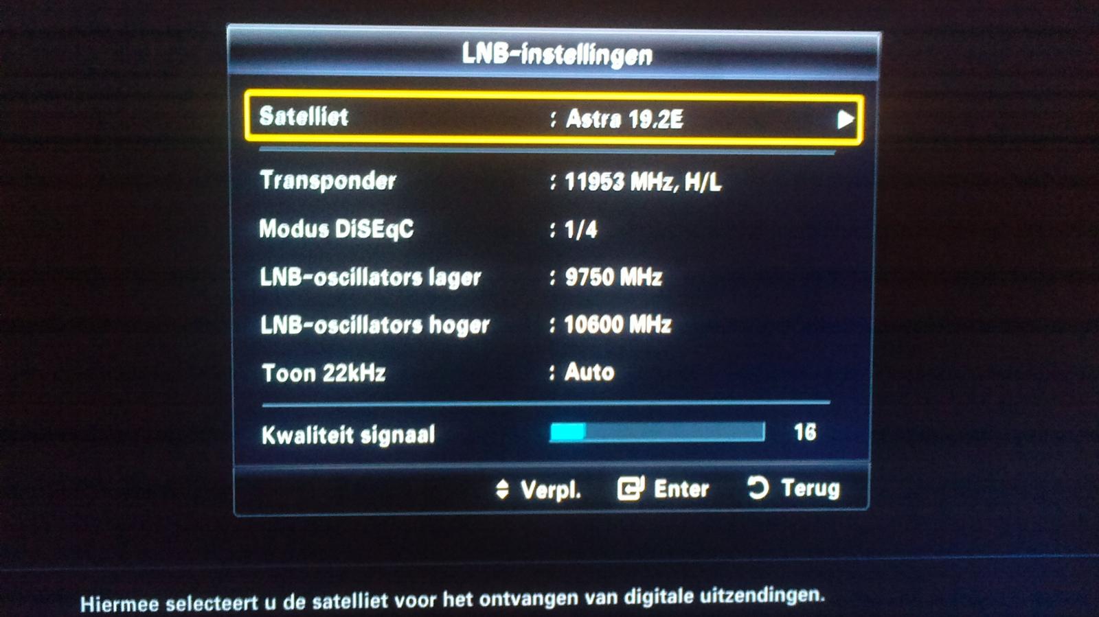

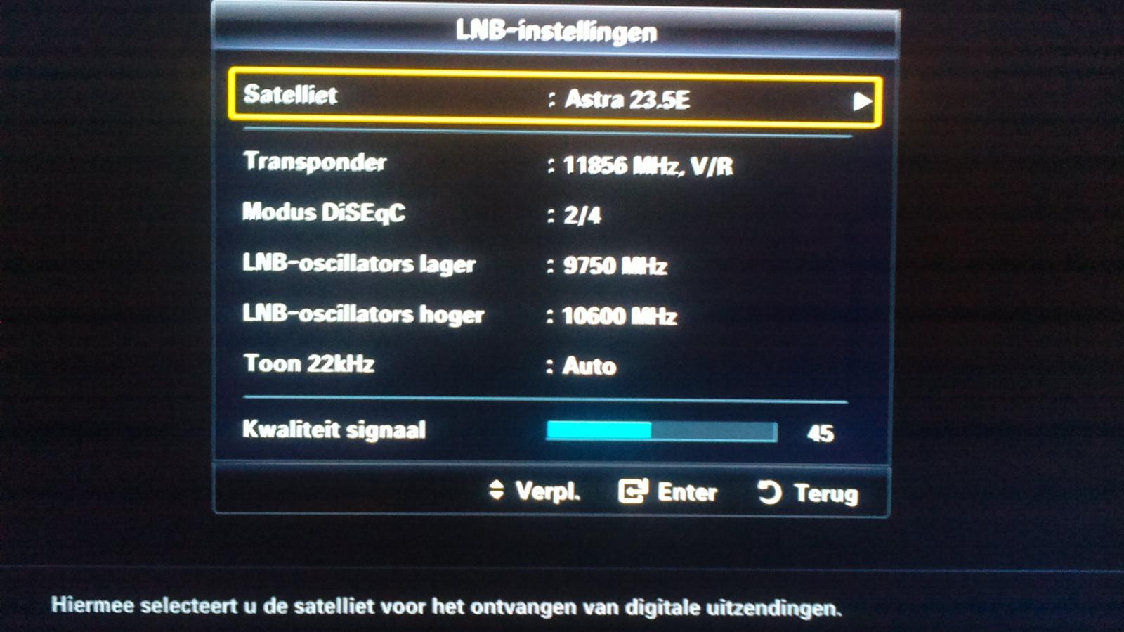

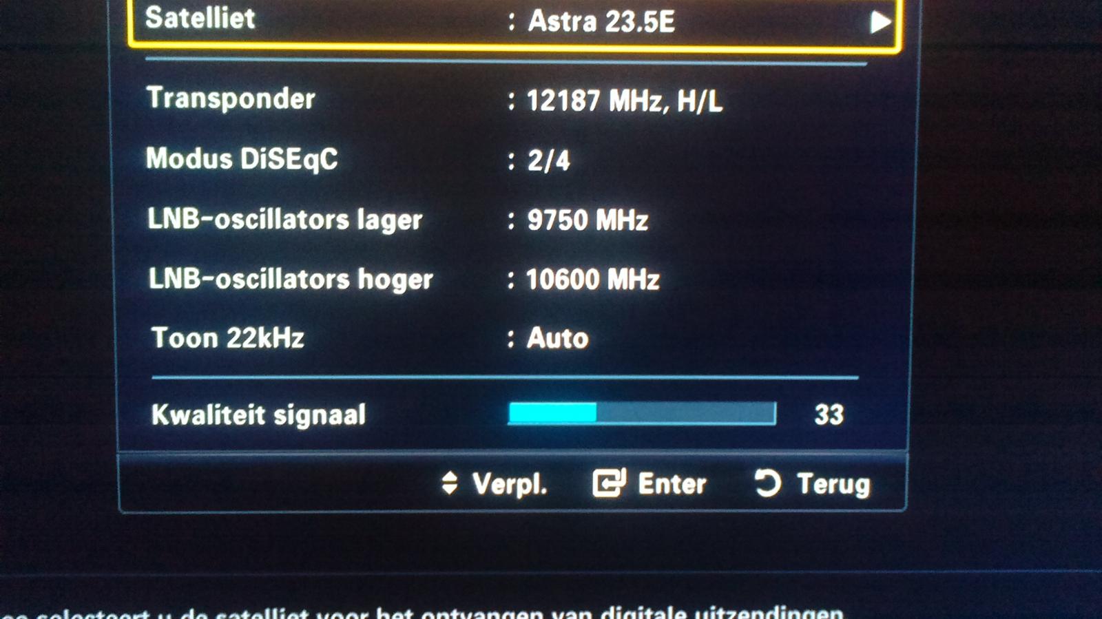

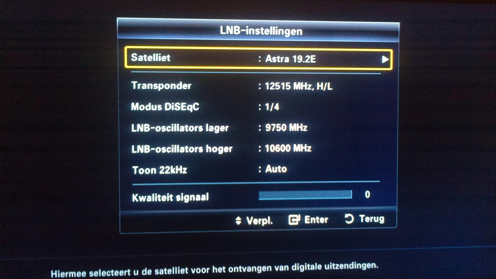

Misschien helpt het als iemand antwoord heeft op de vraag of het kan dat je op de ene transponder een VEEL beter signaal (bv 20 vs 50, op de Samsung signaalmeter) hebt dan op de andere en op sommige (best veel) helemaal geen signaal.
Vanaf een signaalsterkte vanaf ca 23 heb ik beeld, soms geblokt. Bij een signaalsterkte van 50 heb ik HD beeld (alles op de signaalmeter van de Samsung).
Door de bijlagen wordt eea misschien wat duidelijker.
Overigens is een signaalsterkte van 12/13 ook al genoeg om goed beeld te kunnen ontvangen.
