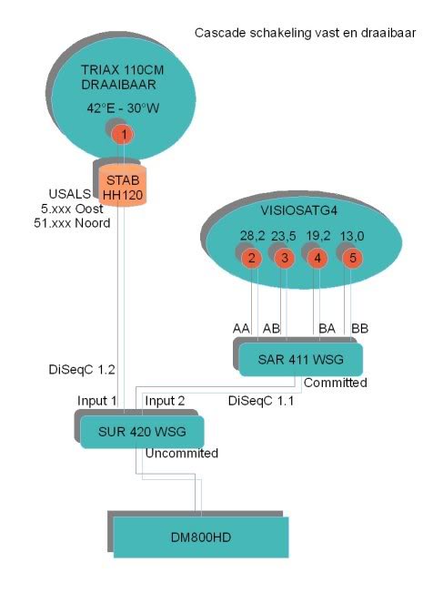

Skyhopper Geplaatst: 27 september 2015 Geplaatst: 27 september 2015 Ben ik het bezit van een vaste schotel met de tripel LNB voor Astra 1,2 en 3 en een draaibare schotel. Nu wil beide schotel aansluiten op mijn ontvanger. Hoe kan ik dat doen. Heb een VU+Solo2 maar kan helaas geen 2e kabel naar de schotel aanleggen. Heb wel een diseqc switch maar dat werkt niet. Wie weet een oplossing? The Sky is the limit... Humax 5400 (2x) ToH 3.4 - 9.7b Schotel: Motorbest.- 90cm. Vast 19gr. Astra - 60 cm.
Sprietje Geplaatst: 27 september 2015 Geplaatst: 27 september 2015 Dan heb je een verkeerde diseqc-switch. Je moet een 2/1 uncommitted switch hebben, zie schema.

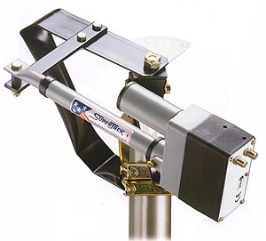

wolverine Geplaatst: 29 september 2015 Geplaatst: 29 september 2015 (aangepast) Sprietje interessante tekening. Kan je zoiets ook eens doen voor een opstelling met een actuator? En indien je quad Lnbs gebruikt? 29 september 2015 aangepast door wolverine VU+Uno4KSe(1Gb/2,5"HD/Vti15)/VU+DUO(320GB/2.5"HD-Vti11)/Maxdigital (Openpli7.3)- Triax 88cm(Astra 23,5-19,2E)- Channelmaster 1,2 m draaibaar
Sprietje Geplaatst: 29 september 2015 Geplaatst: 29 september 2015 Als je Quad-lnb's gebruikt, zul je meerdere committed switches nodig hebben waarvan je de uitgang naar de diverse ontvangers aansluit. Die hebben dan niet de beschikking om naar de draaibare schotel te kijken. Je kunt moeilijk een draaibare schotel vanuit 4 ontvangers aansturen.Anderen zullen wel weten of het met een actuator ook kan.
wolverine Geplaatst: 29 september 2015 Geplaatst: 29 september 2015 De commited Switches en het aansturen van de actuator met slechts 1 tuner lijkt me logisch. Dus idd wachten op een ander forum maar zal hiervoor een aparte thread aanmaken VU+Uno4KSe(1Gb/2,5"HD/Vti15)/VU+DUO(320GB/2.5"HD-Vti11)/Maxdigital (Openpli7.3)- Triax 88cm(Astra 23,5-19,2E)- Channelmaster 1,2 m draaibaar
a33 Geplaatst: 29 september 2015 Geplaatst: 29 september 2015 Wordt een actuator ook met diseqc (diseqc 1.2) aangestuurd? Dan zal dit ook gewoon werken, hoor. Maar ook ik heb verder geen verstand van actuators. groet, A33 Tip: Als je reageert op een post, geef dan altijd een citaat van de (gehele) post waar je op reageert. Sommige leden kunnen namelijk hun oorspronkelijke posts achteraf nog wijzigen, en wel veel langer dan de sinds jaar en dag in de huisregels (voor alle leden) vermelde periode van 30 minuten. Dat dat inbreuk doet aan de continuïteit van de foruminhoud, en een ongelijk speelveld creëert, wordt kennelijk (helaas) niet belangrijk geacht.
smetje limb.BE Geplaatst: 30 september 2015 Geplaatst: 30 september 2015 (aangepast) deze bestaat maar is beperkt in satellieten 30 september 2015 aangepast door smetje limb.BE Db. 900UHD 2X. 4x twin lnb 1x bosat 1.50m .Dreambox 7020hd v2 . Dreambox 800 Db 8000 1x. Db 800se Db 2X 500HD Sab unix triple 2x. Xsarius Galaxy 4K. Gigablue trio. Gigablue Quad Plus. Zgemma H7 Cabel en Sat Samsung UE65MU7070 4K Ultra HD Smart LED Samsung UE46F6650SSXXN led 1x LG 60"lb 870v
