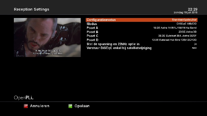

Moderator ceesv Geplaatst: 2 oktober 2015 Moderator Geplaatst: 2 oktober 2015 Terug naar af en gewoon de ontvanger opnieuw configureren? - Instellen diseqc menu, aangeven welke satelliet positie op welke schakelstand zit. - Laden softcam en softcam starten - Laden zenderlijst of de CANALDIGITAAL Fastscan. Klaar. Op 28,2 en 28,5 graden oost hangen de Astra 2 satellieten voor de Engelsen. Gaat niet bestaat niet! 65" 4-K OLED, Vu+ Duo 4K SE BT, Vu+ Solo 4K, Rebox-8500, Rebox-8000, Wavefrontier T-90, Satlook Digital NIT, Megasat HD5 Combo Gebruik je een advertentie blocker? Maak dan een uitzondering voor onze website. Zonder advertentie (inkomsten) kan deze site niet voortbestaan.

smetje limb.BE Geplaatst: 7 oktober 2015 Geplaatst: 7 oktober 2015 Ik geloof je meteen, maar waarom komen deze zenders dan niet voor in de lijst waar RTL4, NPO, 24Kitchen wel in voor komen ? Ik zie deze zenders alleen als ik de groene knop indruk (satelity (zie afbeelding)) als je dan eens op de blauwe toets drukt dan krijg je toch normaal je boeketten te zien Dreambox 900UHD 4x twin lnb 1x bosat 1.50m .Dreambox 7020hd v2 Dreambox 800 Dreambox 8000 Dreambox 800se Dreambox 500HD Sab unix triple Xsarius Galaxy 4K gigablue trio Gigablue HD Quad Plus Zgemma H7 Cabel en Sat Samsung UE65MU7070 4K Ultra HD Smart LED Samsung UE46F6650SSXXN led 1x LG 60"lb 870v
smetje limb.BE Geplaatst: 7 oktober 2015 Geplaatst: 7 oktober 2015 Ik zou persoonlijk echt niet weten, ik heb nadat ik de nieuwe schotel had geinstalleerd met 4 LNB, voor de 13,19,23 en 28 via de ontvanger alle kanalen laten zoeken verder heb ik niks gedaan, Dus als je mij zou willen helpen heo ik een bouquet zou kunnen defineren dan zou ik dit zeer op prijs stellen. staan jou diseqc instellingen wel goed stel hier alles goed in gelijk jij je eigen volgorde hebt van lnb.... Dreambox 900UHD 4x twin lnb 1x bosat 1.50m .Dreambox 7020hd v2 Dreambox 800 Dreambox 8000 Dreambox 800se Dreambox 500HD Sab unix triple Xsarius Galaxy 4K gigablue trio Gigablue HD Quad Plus Zgemma H7 Cabel en Sat Samsung UE65MU7070 4K Ultra HD Smart LED Samsung UE46F6650SSXXN led 1x LG 60"lb 870v

bellejt Geplaatst: 8 oktober 2015 Geplaatst: 8 oktober 2015 (aangepast) als je met de zoekfunctie van je sats goede ontvangst hebt op al je sats dan staat de disecq vermoedelijk goed.Daarna is het een kwestie van ABM (autobouquetmaker) te gebruiken om mooie bouquetten te krijgen met zenders die bij elkaar horen.Zo heb je de duitse,nederlandse,vlaamse,engelse enzovoort in mooie favorietenlijsten.Weet niet of dat in VTI zit maar in ieder geval in openvix en simpel te gebruiken.Kan je zelfs autoupdate instellen als er wat veranderd aan de transponders dat je lijsten automatisch worden upgedate.Als je dan verder wil fijntunen gebruik dan DBE. Ps: kijk ook ff na of je satelites.XML nog wel up to date is 8 oktober 2015 aangepast door bellejt Groetjes,salutations,greetings. 1 x Gibertini 1,10 vast 3 sats + 1 x Triax 88 cm rotor Vu + Duo2 twin sat tuner 4 X DVB-S2 en 1 x turbo DVB-C + OpenVix + idem dual tuner and vu duo2 fallback tuner Octagon SF8008 4K Openvix (via ethernetconnectie/WIFI fallbacktuner)
