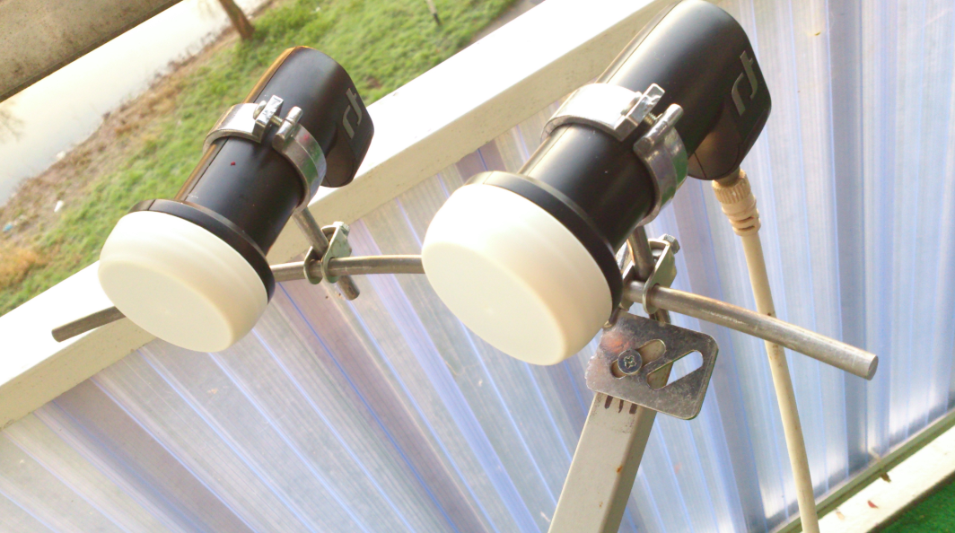

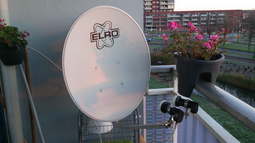

grungesocial Geplaatst: 23 november 2015 Auteur Geplaatst: 23 november 2015 Beste Sprietje,Ik dacht 60cm satelliet zou genoeg zijn voor Hotbird 13 en astra 19 & 28. zijn er goede zenders (gratis) in astra 23E?Ik slaagde erin om Hotbird-13 kanalen te krijgen, maar met zwak signaal van 53%. here zijn de fotos, ik woon in flat.
Sprietje Geplaatst: 23 november 2015 Geplaatst: 23 november 2015 Beste grungesocialIk was er toch van uit gegaan dat je ook de Astra 23,5 wilde ontvangen omdat je ook schreef: 4x - Inverto Black Ultra Single HGLN 40mm (nieuw gekocht)Als je de Astra 23,5 niet gebruikt, dan heb je wel voldoende afstand tussen de lnb's.Tja, die multihouder is zo verschrikkelijk universeel in te stellen, dat een normaal mens daar bijna niet mee uit de voeten kan.Ik wil wel uitrekenen hoe je de lnb's af moet stellen maar dan moet ik eerst maat X weten uit de bijlage maar dan wel met de originele lnb-houder.
