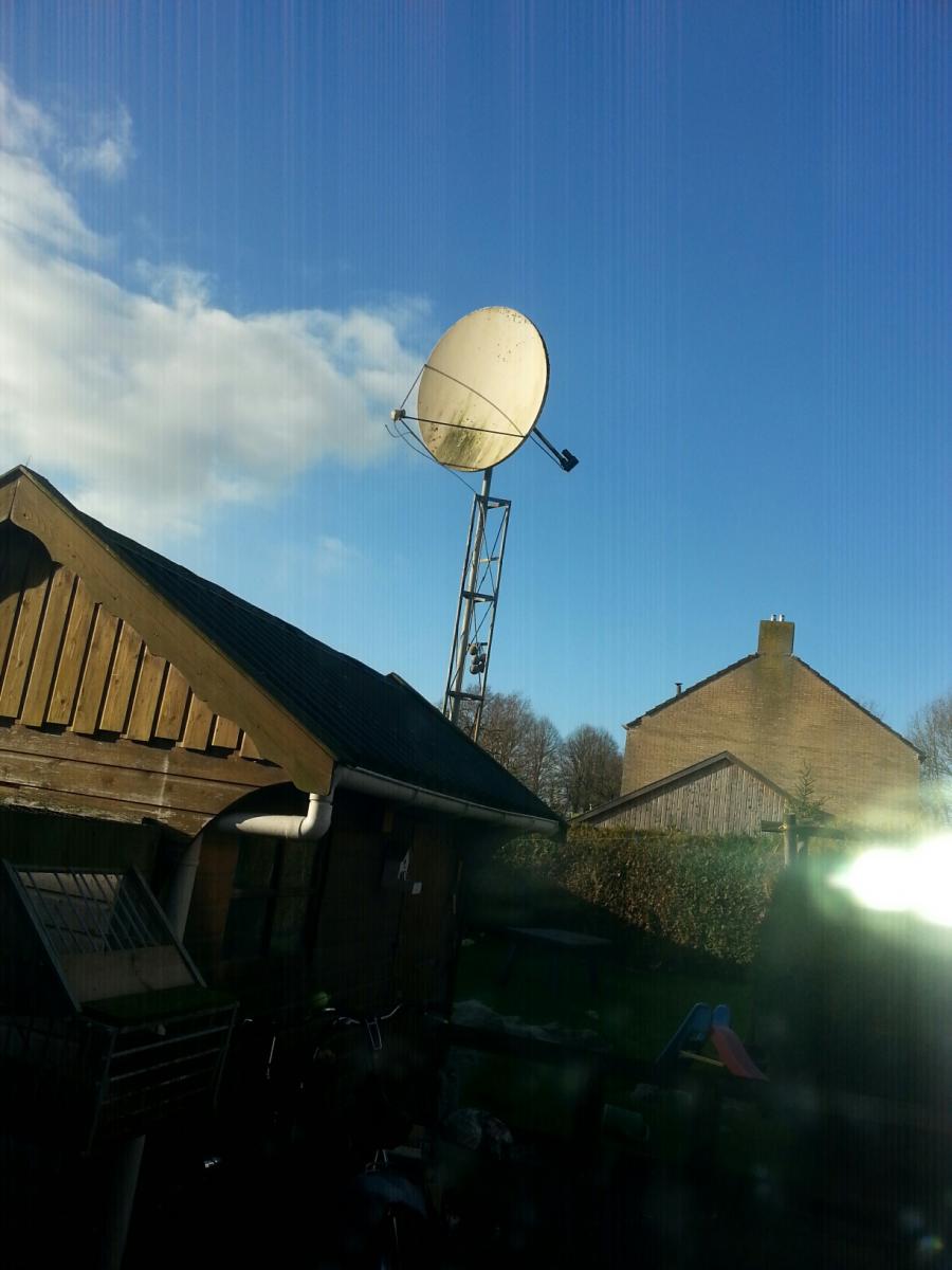

kees hekstra Geplaatst: 31 december 2015 Geplaatst: 31 december 2015 Ik ontvang een pakket zenders op deze sat.15 zenders 30 procent .Kijk eens hoe vreemd de schotel dan staat. Het Leven Is Een Melodie Gedreven Door Komedie Verweven Met Parodie Tot Zeven Zeisen Zonder Remedie Dood Omgeven Met Tragedie

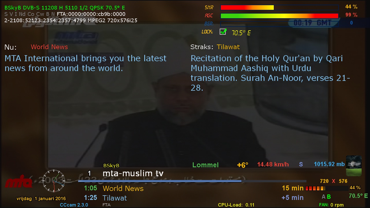

kees hekstra Geplaatst: 31 december 2015 Auteur Geplaatst: 31 december 2015 11.356 vertical en nog andere freqentie s Het Leven Is Een Melodie Gedreven Door Komedie Verweven Met Parodie Tot Zeven Zeisen Zonder Remedie Dood Omgeven Met Tragedie

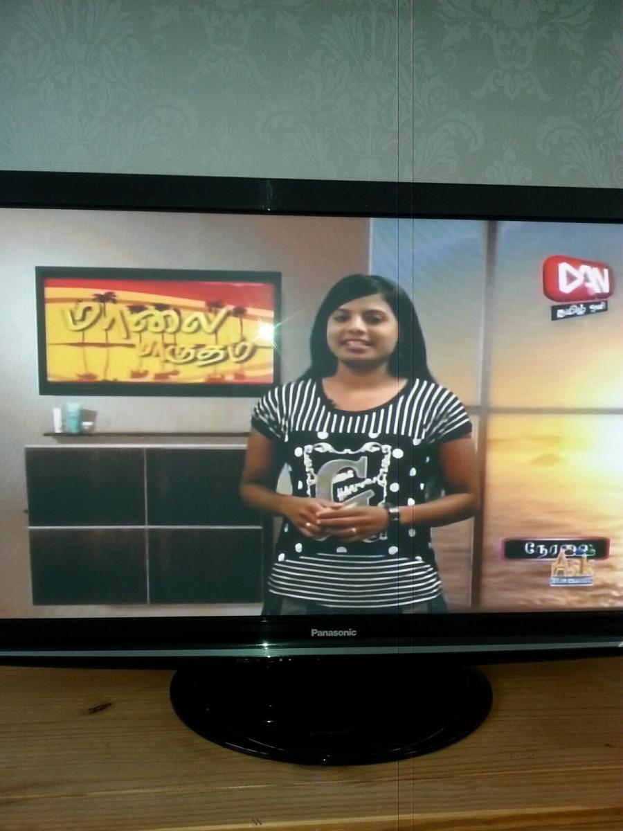

December10 Geplaatst: 31 december 2015 Geplaatst: 31 december 2015 70.5 oost is best wel interessant met de kanalen uit Sri lanka .

Sprietje Geplaatst: 1 januari 2016 Geplaatst: 1 januari 2016 Een beetje afhankelijk van de locatie ontvang je die satelliet met een elevatie van ongeveer 6 graden. Dan mag je binnen een afstand van 100 meter geen obstakel hebben hoger dan 10 meter.Een schotel op een mast heeft dan wel een voordeel.
kees hekstra Geplaatst: 2 januari 2016 Auteur Geplaatst: 2 januari 2016 pak hier 45 zenders tv Het Leven Is Een Melodie Gedreven Door Komedie Verweven Met Parodie Tot Zeven Zeisen Zonder Remedie Dood Omgeven Met Tragedie
