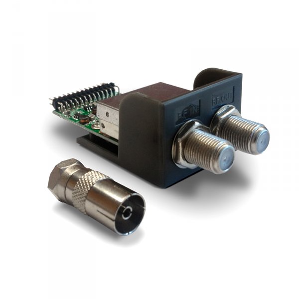

Ten eerste zul je moeten vertellen WELKE dreambox je hebt. Met een satelliet tuner ingebouwd kun je geen kabel ontvangen. Wel zijn er opties om een USB DVB-C tuner te plaatsen VERMITS je geen DM800HD-PVR (clone) hebt. Dat apparaat is gewoon te traag. Vanaf een DM800-SE kan dit wel... Let in dat geval wel op dat je een USB DVB-C stick koopt die wordt ondersteund!! Bijvoorbeeld SundTek...
ik bedoel dit op het plaatje heb je zon stukje die je er op kan plaatsen
Simpelweg de connector vervangen maakt het nog geen kabeltuner.
Zoals hier al gezegd is of tuner(module) vervangen voor een DVB-C tuner of een DVB-C-tuner op USB gebruiken.
Of natuurlijk een compleet nieuwe (DVB-C) box kopen natuurlijk.
Maar zolang we niet weten welke Dreambox je hebt kan niemand je een duidelijk advies geven.
