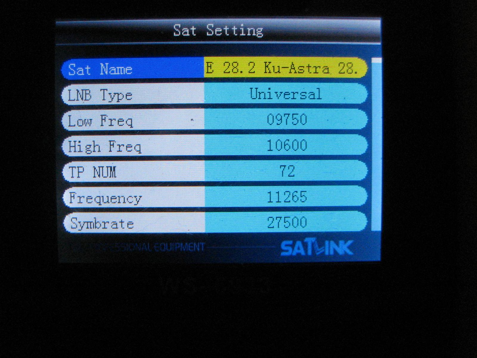

op de satlink
Sateliet instellingen :
naam : E 28.2 Ku-Astra 2
LNB type : universal
low freq: 09750
high freq; 10.600
TP num : 69 (gaat niet hoger)
frequentie 11720
Symbolrate: 29500
polariteit V
22k : auto
DiSEqC Mode DiSEqC 1.0/1.1
DiSEqC 1.0: off
DiSEqC 1.1 : off
LNB spanning : 13V/18V

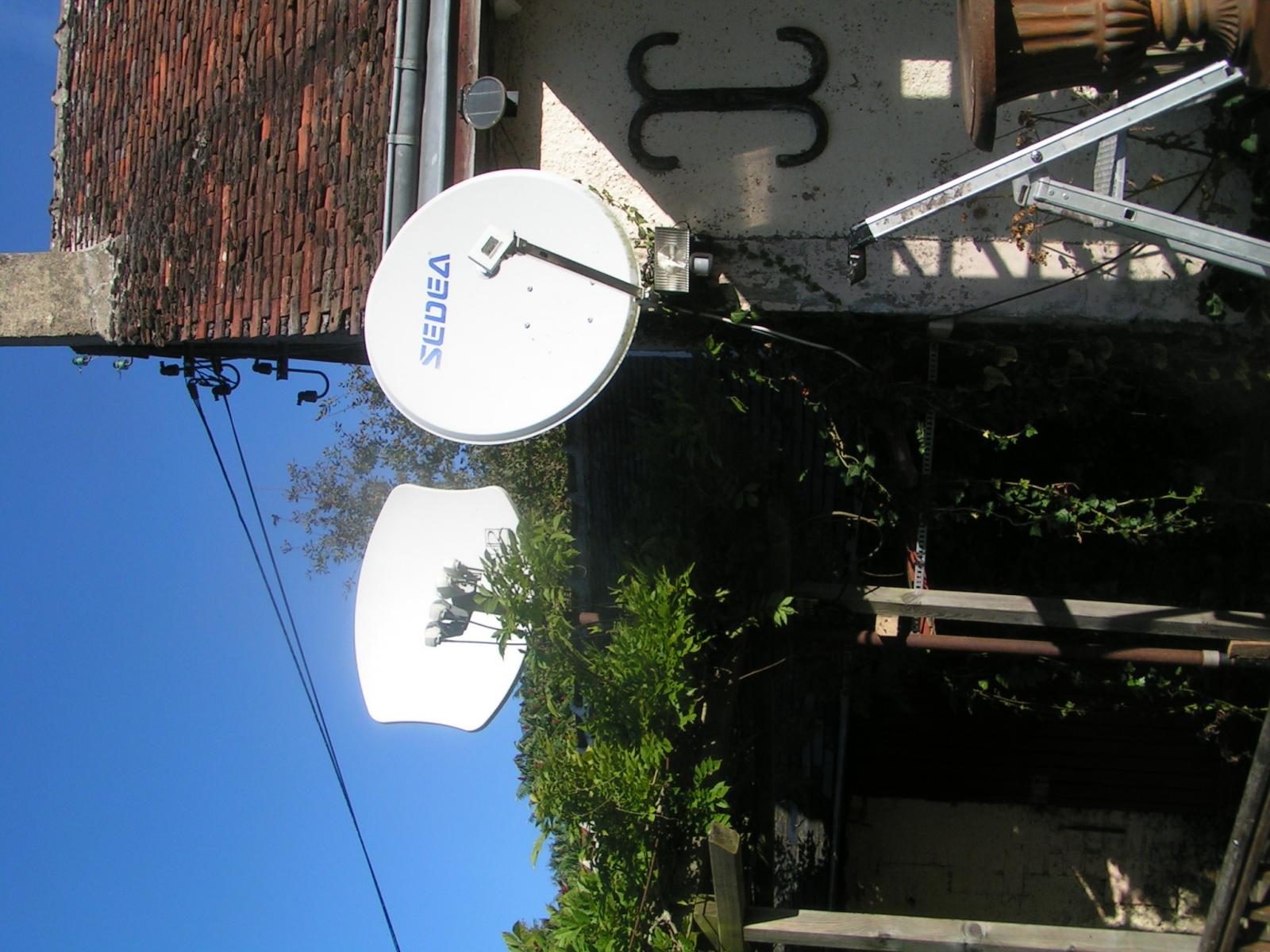

Zoals u ziet op de foto heb ik twee schotels , de voorste wilde ik met een enkelvoudige LNB gebruiken voor astra 28.2 samen met een SKYmaster DHX 300 , de achterste een Visiosat met een BISAT aantenna support B5 met 4  x ALPS universal LNB (LO 9.75/10.60 GHz) is een schotel die ik in 2008 in Nederland heb gekocht en ik later als astra 2E geregeld is wil gebruiken om eventueel nog andere sateloeten e ontvangen.
Voor Astra 19.2 en 23.5  heb ik weer een aparte schotel met een Titanium TMS 43 monoblock single LNB (4.3°) die werkt uitsteken voor de ontvangst van NL in HD en gewoon.
Voor de voorste schotel heb ik een SEDEA universal LNB (0.3 db) 10.7 / 12.75 GHz (in) en 950/2150 MHz (uit)post-73166-0-74977400-1456735462_thumb.jpg

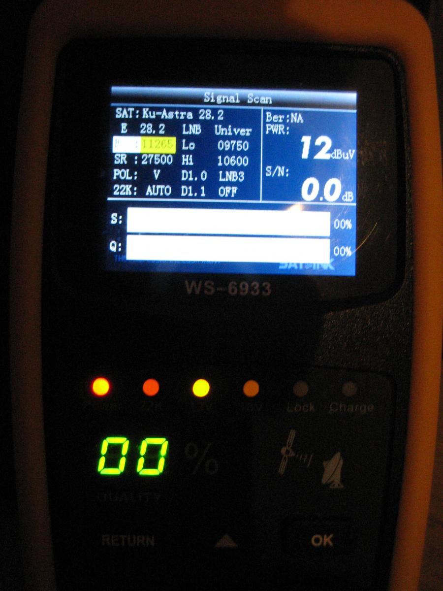

Bij "Signaal Scan" welke frequentie gebruik je daar.
Daar kun je door met de pijltoetsen naar beneden, 1 x drukken dan krijg je de freq. daar met de pijl naar rechts op drukken dan kan je een transponder selecteren die wel in de zenderlijst staat van FlySat of Lynsat, maar mijn voorkeur gaat toch naar de drie door mij opgegeven frequenties omdat deze alleen op de 28,2 gebuikt worden.
Deze kan je ook bij Satelliet instellingen als opstaart frequentie instellen door TP num; 69 te wijzigen in het nummer dat je gebruikt met het uitrichten

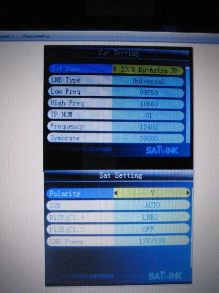

op mijn satlink staat het volgende
sat : KU-astra 3B
LNB type: universeel
Low freq: 09750
High freq: 10600
TPnr: 01
Frequentie:11459
Symbolrate: 04936
Polariteit: V
22K auto
DISEqC mode: DISEqC1.0/1.1
DISEqc 1.0 : off
DISEqC 1.1 : off
LNB spanning 13v/18v
zijn deze gegevens goed denk je
