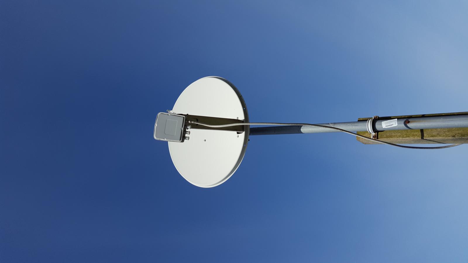

Delchrys Geplaatst: 2 april 2016 Geplaatst: 2 april 2016 Hallo allemaal. Ik ben nieuw hier en heb een snelle vraag. ik moet bij iemand op de camping een schotel opnieuw instellen nadat de paal is omgewaaid. Maar word niet echt wijzer van het vele geGoogle en kom er niet helemaal uit. Heb een schotel van circa 60cm met knik lnb arm,zal hem morgen even exact opmeten. Duo lnb quad aansluitingen van canaldigitaal. Een m7 kastje vooraf ingesteld door satelliet winkel. Nu het opnieuw plaatsen van de schotel. Binnen filmpje van canaldigitaal zag ik dat ze de schotel op circa 29.5 graden stellen en dan pal zuid richten. Maar klopt dat? Ik lees namelijk ook dat ze hem naar 19.2 of 23.5 richten ipv zuid. Wat moet ik nou doen? Heb wel begrepen dat de lnb 19.2 en 23.5 tegelijk pakt met de 'duo'. Maar naar welke hij dan moet kijken heb ik geen idee van. Of moet de 19.2 in de klem en op 19 2 afstellen? Hopelijk kan iemand mij snel antwoord geven op deze korte en voor jullie simpele vraag. Groeten Bert.

theparasol Geplaatst: 3 april 2016 Geplaatst: 3 april 2016 Ik heb ook een vraagje/opmerking: Je schrijft dat de paal omgewaaid is, als die onderuit gedonderd is kan de schotel best een oplawaai gehad hebben. In hoeverre is die vervormd? Als die namelijk vervormd is kun je wel stoppen met "uitrichten" want optimaal of werkend krijg je het dan niet meer.
Delchrys Geplaatst: 3 april 2016 Auteur Geplaatst: 3 april 2016 Omgewaaid hield bij mij in door het vele geen en weer waaien van de paal,staat deze nu helemaal los. Dit had de vorige eigenaar achtergelaten. Wij hebben nu gekozen voor een wat robustere oplossing door de locatie te veranderen aan de gevel van een aanbouw. Zo heeft de wind geen invloed meer en hangt te schotel stevig aan de muur.Omgewaaid had ik even gebruikt om een lang verhaal kort te houden,gezien het lastige typen op een telefoon. :-) Ik begrijp dat de lijn op 11 graden staat maar de website geeft 7,nog wat aan.wat kan ik nou het beste doen dan?
theparasol Geplaatst: 3 april 2016 Geplaatst: 3 april 2016 Ik zou zeggen eerst de schotel optimaal afstellen op de correcte satelliet: links / rechts draaien en schotel elevatie omhoog/omlaag. Daarna met de hand wat met die lnb roteren in de houder (skew) als signaal niet meer hoger wil staat het goed.
