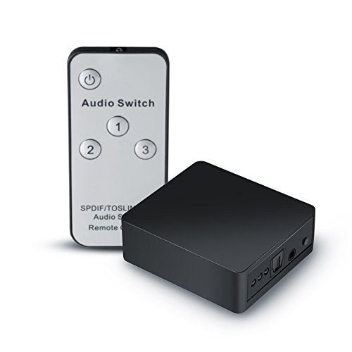

Jürgen Geplaatst: 22 april 2016 Auteur Geplaatst: 22 april 2016 Deze switch is een vanuit CSL Computer GmbH Hannover afkomstige maar verder naamloze switch. Zie de (Duitse) beschrijving plus afbeelding hieronder. Produkt Info Marke: CSL-Computer EAN: 4250874847003 Hersteller: CSL-Computer FeaturesModellbezeichnung: CSL - Toslink 3x1 Switch mit IR-Empfänger/IR-Fernbedienung inkl. Fernbedienung Verwendung: Mit dem Toslink-Umschalter können Sie an einem Toslink Anschluss bis zu drei Geräte (z.B. Receiver, Computer, Spielekonsole wie PS3/PS4 oder Xbox/Xbox One, Blu-ray Player, Apple TV etc.) an ein Endgerät (Soundbar, Receiver, Boxen, Hifi-System etc.) anschließen. Schnittstellen: S/PDIF (TOSLINK) | Eingang: 3x Toslink / Ausgang: 1x Toslink | für alle Geräte mit S/PDIF Toslink-Anschluss geeignet | exakte 1:1 Übertragung für eine brillante Tonqualität | verlustfreie Signalübertragung (ohne Rauschen/ Störungen) | unempfindlich gegenüber magnetischen und elektrischen Störungen | unterstützt den S/PDIF-Standard für digitale Audio-Übertragung Stromversorgung über mitgeliefertes USB-Stromkabel | manuelle Umschaltung bequem per Knopfdruck über die "Select"- Taste am Umschalter oder über die Fernbedienung manuell zwischen den beiden Kanälen Abmessungen: 62x20x57mm (BxHxT) | Gewicht: 43g | Farbe: schwarz | Lieferumfang: CSL - Toslink 3x1 Switch mit IR-Empfänger/IR-Fernbedienung + USB Stromkabel + Bedienungsanleitung MacBook Air M2 2022 - iPad Air 2021 - Iphone XR - Apple TV 4 2021
Psychosammie Geplaatst: 22 april 2016 Geplaatst: 22 april 2016 Wat ik zo aan probleempjes voorbij zie komen is niet zo gek veel. Het enige waar ik nu nog op kan komen is verstoring van het IR signaal door verlichting in de buurt van de sensor. En als dat het niet is dan weet ik het niet. Resistance is futile you will be assimilated Those who would give up essential liberty, to purchase a little temporary safety, deserve neither liberty nor safety. Benjamin Franklin (1706-1790) Mijn vrijheid eindigt niet waar jouw angst begint!

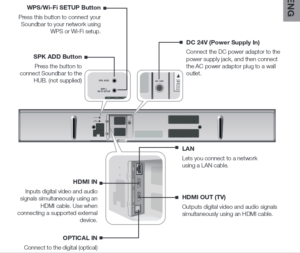

Jürgen Geplaatst: 23 april 2016 Auteur Geplaatst: 23 april 2016 Het is opgelost. Door de geplaatste opmerkingen over versterker - HDMI en nog eens goed naar het aansluitplaatje van de Soundbar te hebben gekeken ben ik nog eens goed voor gaan zitten. De oplossing is eigenlijk vrij simpel maar ja, dat is achteraf meestal zo. Voor de activiteit TV kijken en Radio luisteren blijft de directe Toslink aansluiting DUO² --> Soundbar gehandhaafd, dus zonder switch. Voor de activiteit Video kijken maak ik nu gebruik van de beschikbare HDMI aansluitingen en wel WDTV Live HDMI-OUT --> Soundbar HDMI-IN --> Soundbar HDMI-OUT(TV) --> TV HDMI-IN(2) M.a.w., de Audio bij TV kijken en Radio luisteren gaat via SPDIF naar de Soundbar en de Audio voor Video kijken gaat via HDMI naar de Soundbar. Had ik ook wel eerder kunnen bedenken Maar goed, kan ik de Toslink switch (2x) weer op MP aanbieden. MacBook Air M2 2022 - iPad Air 2021 - Iphone XR - Apple TV 4 2021
