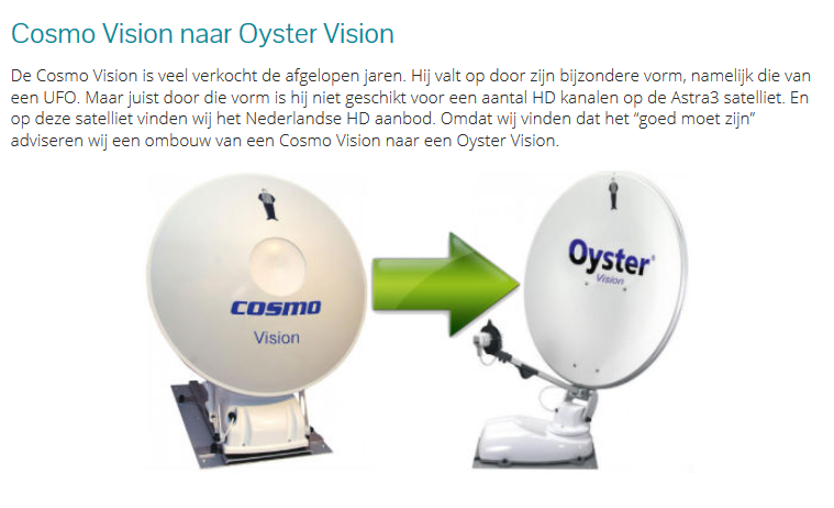

Noknow Geplaatst: 10 mei 2016 Geplaatst: 10 mei 2016 Hallo, mogelijk met vele andere heb ik een Oister Cosmo (ufo), welke het zwakkere signaal van de Astra 3 niet aankan. Zodoende wat te doen. Wil de antenne vervangen door een vlakschotel, kan zodoende het huidige zoek systeem (mechanische basis) gewoon blijven gebruiken. De keuze is dan tussen een selsat H10d en bv een katrein bas 60. Welke antenne heeft de beste resultaten ? Heeft iemand hier al ervaring mee ?

Sprietje Geplaatst: 13 mei 2016 Geplaatst: 13 mei 2016 Tja, de Oyster Cosmo Vision is de automatische versie van de UFO-schotel van Ten Haaf. Het ontwerp van deze Cassegrain schotel heeft nooit gedeugd. Met de ontvangst van de sterke signalen van de Astra 19,2 heeft niemand dat opgemerkt maar met de zwakke signalen en de moeilijke transponderspecificaties van de Astra 23,5 viel deze schotel meteen door de mand.Tja wil je ook in Zuid-Spanje en in de Algarve een fatsoenlijke ontvangst hebben, dan is een ombouw naar een Oyster Vision 85cm een aanrader.
