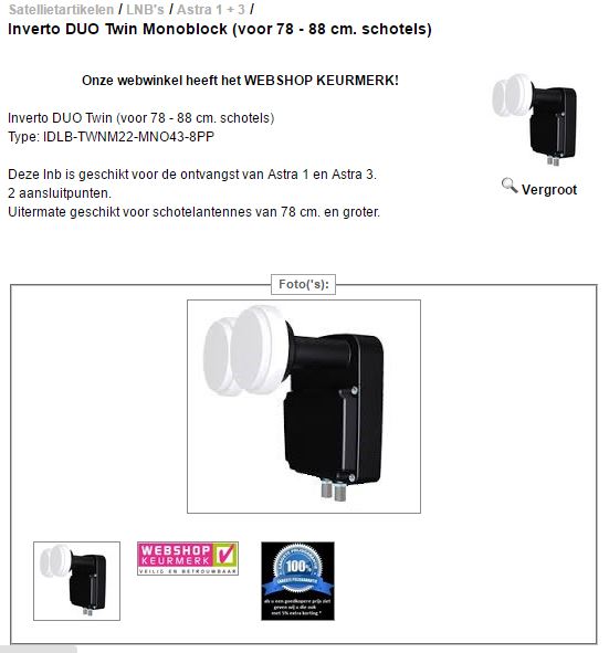

Met twee aansluitingen zou je deze kunnen nemen: http://www.inverto.tv/products/product.php?section=1&id=253&cat=36
Die koop je in Nederland voor €25,-
Die moet 14 graden schuin gezet worden, dus iets meer dan de 11 graden in Nederland. En natuurlijk de kop van de 23,5 in de klem en de schotel op de 23,5 uitrichten.
Dank je voor deze informatie, voor €25 kan ik 'm niet vinden, maar wel voor iets meer bij een shop die er een andere foto bij heeft staan:
Waar ik me nog zorgen over maak is of de LNB in de LNB-klem gaat passen? Men heeft nu een Grundig AUN 10T LNB.

De hart op hart afstand bij die duo-lnb is 55mm. Trek daar 23mm van af voor de golfpijpjes en je weet dat er 32mm ruimte is tussen de twee pijpjes. Dan mag de lnb-klem een diameter van 64mm hebben.
Is die groter?
Is die groter?
Ik heb geen idee bij gebrek aan gegevens en foto('s), maar 64mm lijkt me erg ruim, niet?
Is die groter?
LNB past, nu 14 dB op Astra 1 en 6 dB op Astra 3 maar nog met de hals van de Astra 1 in de houder.
Als het niet meer regent de LNB omzetten en de schotel opnieuw uitrichten, hopelijk is de boom in de richting van de Astra 3 niet de veroorzaker van het lage signaal.
