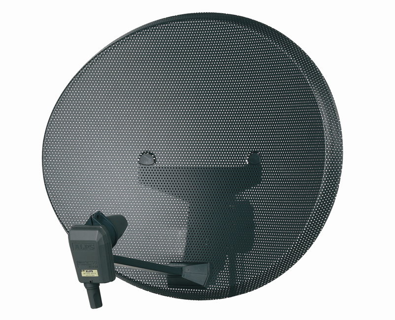

Ik krijg met geen mogeljkheid Astra 3 meer afgesteld. Nou heb ik een (vrij oude) recreatieset met een ovale geperforeerde schotel waarop een erg smalle feedarm zit. Geen enkele adapter op de markt was geschikt om destijds een nieuwe DUO-LNB te plaatsen (tbv overgang van SD naar HD). Ik heb de LNBhouder zelf moeten verbouwen - die was ook veel te breed voor de nieuwe LNB-kop. Dat ging jarenlang goed tot aan begin deze maand, ondanks het feit dat het een misschien beetje een gammele indruk maakt. Ik heb nu maar een nieuwe (merk)schotel met bijbehorende duo LNB-kop besteld om onnauwkeurigheid van de positionering van de LNB-kop te elimineren en uit te sluiten dat mijn oude LNB-kop misschien defect is geraakt door wat voor oorzaak dan ook. Vandaag verwacht ik die set uit te kunnen testen, en zal jullie laten weten of dat de oplossing was.
Beste GeeCee
Ik neem aan dat je een geperforeerde schotel bedoeld die breder is dan die hoog is, de zogenaamde Engelse SKY-schotel.
Dat is inderdaad geen schotel die niet goed te gebruiken is voor een duo-lnb.

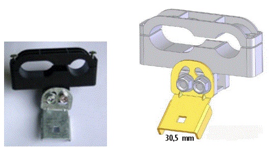

Dat er geen adapter voor is die daar op past klopt niet. Bijgevoegde afbeelding is een adapter voor een arm van 30mm breed waar een duo-lnb op te monteren is.

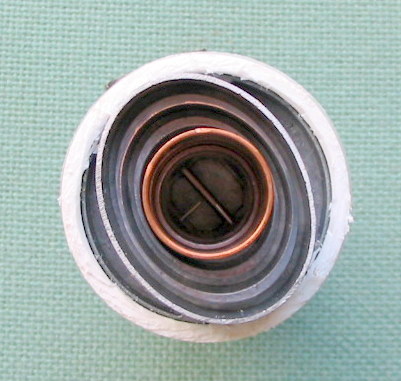

Dat komt omdat ze in Engeland hele kleine schotels gebruiken. Dat kan omdat al het vermogen van die satelliet gebundeld wordt op dat kleine stukje GB.
Het nadeel van zo'n kleine schotel is dat die niet erg richtingsgevoelig is en dat hij de transponders van naastgelegen satellieten ook ontvangt die dan voor storing zorgen. Dit hebben ze opgelost door de schotel een stuk breder te maken dan die hoog is. Dan heeft hij een kleinere openingshoek in de breedte om de Astra 28,2 satelliet selectiever te ontvangen. Je hebt daar dan wel een speciale lnb voor nodig met een ovale feedhorn, zie bijlage,

Je hebt precies die schotel getoond die ik heb. Destijds kon ik nergens in de buurt de LNB-adapter vinden die je ook getoond hebt - dat is dan jammer. Van een kant toch goed om nu te horen dat die schotel niet echt geschikt is voor Duo-LNB toepassing ondanks het feit dat ik er toch jaren vrij goed mee heb kunnen werken zowel in Nederland als Frankrijk en Oostenrijk.  Ik heb toch maar een nieuwe schotel aangeschaft: Triax 64 met duo LNB Maximum OX-31 (die als goed wordt aangeschreven in jullie forums)

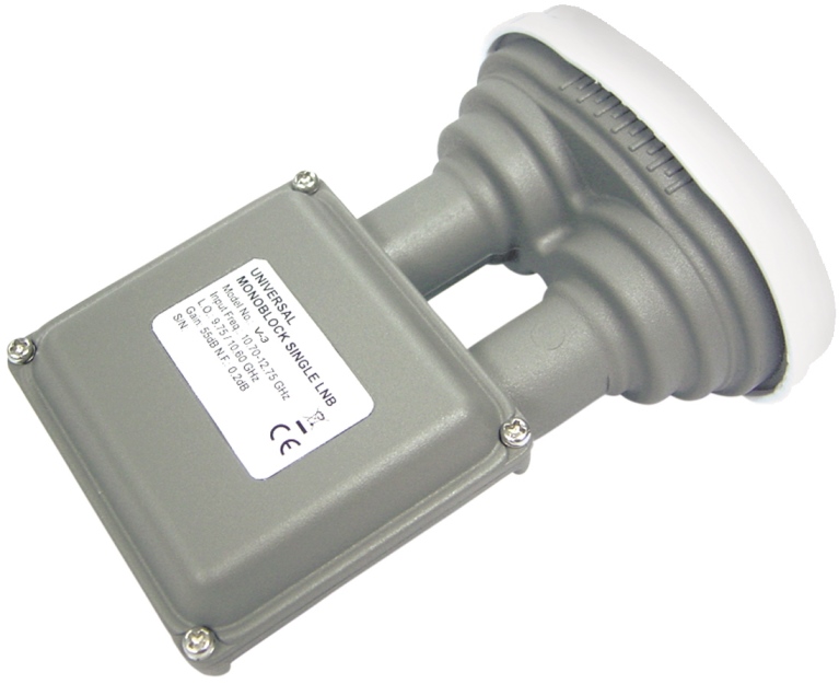

PS: het monoblock in de bijlage is de zelfde als ik heb, echter daar staat ipv modelnummer de term 3o(graden). Alle overige specs zijn hetzelfde.

Die 3 graden wil zeggen dat dit een monoblock is voor de ontvangst van twee satellieten op een afstand staan van 3 graden voor een schotel van 80cm.Dat komt overeen voor een satellietafstand van 4,3 graden voor een schotel van 60cm.

Ik ga toch nog even op zoek naar de getoonde 30,5mm lnb adaptor. Ik weet niet of je me een adres kunt of mag geven op dit forum anders houd ik me aanbevolen hiervoor.
