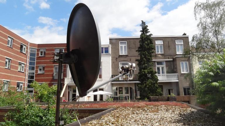

Jena Geplaatst: 1 juli 2016 Auteur Geplaatst: 1 juli 2016 (aangepast) Is er iemand in mijn omgeving Venlo die mij kan komen helpen want we voelen ons zo opgelicht..ondertussen zijn we al veel geld kwijt. Deze schotel was 100%Triax.zie het allemaal zo somber in...dat ik denk was ik er maar nooit aan begonnen. Was mijn idee...maar ondertussen loopt alles mis.... 1 juli 2016 aangepast door Jena 1
Jena Geplaatst: 1 juli 2016 Auteur Geplaatst: 1 juli 2016 Herstel heb nagekeken wij hebben 50 betaald. Maar voorlopig zitten we dus met een niet goed afgestelde schotel en geld kwijt. Zelf uitrichten kan ik niet en ben bang dat als ik er aan begin alles kwijt ben en helemaal geen tv meer heb. Baal zo he

Jena Geplaatst: 21 augustus 2016 Auteur Geplaatst: 21 augustus 2016 Hoi hoi daar ben ik weer. Na drukke periode kan ik weer wat doen. Mijn vraag is welke LNB adviseren jullie mij te kopen. Wil dit van de week gaan doen. Eerst 1 dan de rest.is er iemand in omgeving Venlo die dit voor een kleine vergoeding wil doen anders? Ben in staat eigenlijk om de schotel en vu box te verkopen. Want wil ook voetbal kijken als regent
Sprietje Geplaatst: 21 augustus 2016 Geplaatst: 21 augustus 2016 Ik zie dat je voor de Astra 23,5 een ALPS-lnb hebt. Voor de Astra 19,2 zie ik een Invacom-lnb. Tja beide zou ik zelf nooit op deze schotel zetten.De ALPS zeker niet op de positie van de Astra 23,5. De Invacom zou veel beter zijn maar ja, die koppen zijn weer zo breed dat de naastgelegen lnb's weer niet dicht genoeg tegen elkaar kunnen.Tja je hebt het onheil eigenlijk zelf over je afgeroepen door tegen de installateur te zeggen dan hij de lnb's moest gebruiken die je nog had.Wat wel duidelijk een fout is dat op een SAB-schotel een Triax-rail gemonteerd is. Dat is verre van ideaal omdat de lnb's dan op een andere hoogte komen te staan.Met vier Inverto Black Ultra lnb's was je voor €39,- klaar geweest en had je prima ontvangst gehad maar de installateur zal voor die lnb's wel een stuk meer rekenen.
Jena Geplaatst: 22 augustus 2016 Auteur Geplaatst: 22 augustus 2016 Hoi thanks voor je reactie. Ik heb voor de installatie meermaals gevraagd of de lnb's goed waren. Het zijn toch megasat lnb? Hij verzekerde beste top lnb. Dan is het zo dat we een triax schotel wilde. Hij heeft ons triax verkocht wat later sus sab bleek te zijn. Dus eigenlijk zeg je moet er ook een andere rails beugel bij de lnb gekocht worden.een sab rails. Ik heb het niet over mezelf afgeroepen want heb juist hulp ingeroepen van een monteur die gewoon weg niet eerlijk is geweest en snel geld verdiend heeft aan ons. Zo zie ik jet. Ik ga kijken voor die lnb's wat je zegt en eventueel andere rails.

Jena Geplaatst: 22 augustus 2016 Auteur Geplaatst: 22 augustus 2016 Nog ff een vraagje . Met de triax rails bedoelen jullie daarmee de hele arm? Of alleen dat railsje waar de lnb opzit? De arm zat bij de schotel en de rails van ons. Moet ik ook de rails vervangen waar lnb inzit? Of is de arm ook van triax?
Jena Geplaatst: 22 augustus 2016 Auteur Geplaatst: 22 augustus 2016 @sprietje . Misschien rare vraag maar wat is verschil tussen inverto black premium € 9.99 en die inverto ultra
