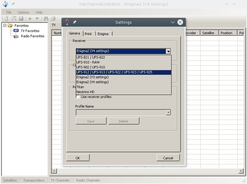

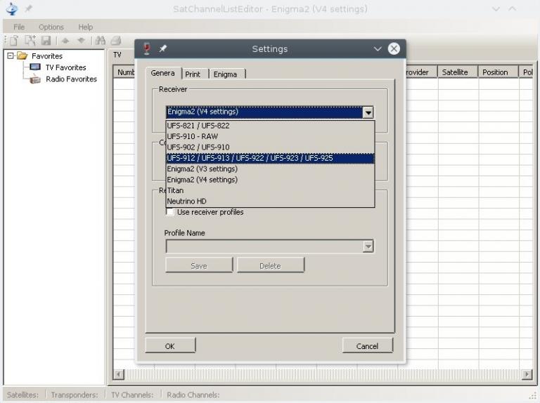

Ik zeggen 'SatChannelListEditor' maar ik zie net dat jouw versie niet ondersteunt wordt...

Dat is toch wel weer anders dan wat je krijgt met SatChannelListEditor ingesteld op de latere Kathrein types... :eek:
Om je een voorbeeld te geven NPO 3HD:
  <Service>
    <ChannelNo>3</ChannelNo>
    <Name>NPO3 HD</Name>
    <Sid>21040</Sid>
    <Tsid>3225</Tsid>
    <Onid>3</Onid>
    <Carrier>
      <Longitude>235</Longitude>
      <Band>Ku</Band>
      <Frequency>12187</Frequency>
      <SymbolRate>29900</SymbolRate>
      <Pol>H</Pol>
      <FEC>DVBS2 8PSK 2/3</FEC>
    </Carrier>
    <Vpid>518</Vpid>
    <Apid>106</Apid>
    <PCRpid>518</PCRpid>
    <Scrambled>false</Scrambled>
    <Skipped>false</Skipped>
    <Locked>false</Locked>
    <ServiceType>TV</ServiceType>
  </Service>
Iets beters dan dit om te schrijven naar jouw code kan ik op dit moment nog niet verzinnen.
Overigens, met SatChannelListEditor kun je Enigma (v3 of v4) inladen en dan omzetten naar het door mij getoonde formaat.
