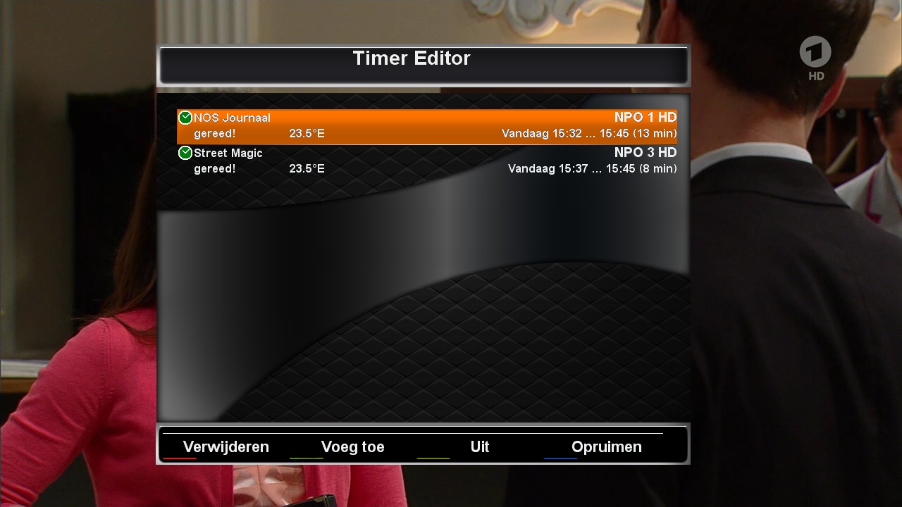

ik had de opname tijd maar enkele minuten ingesteld en het ging gewoon ...prima

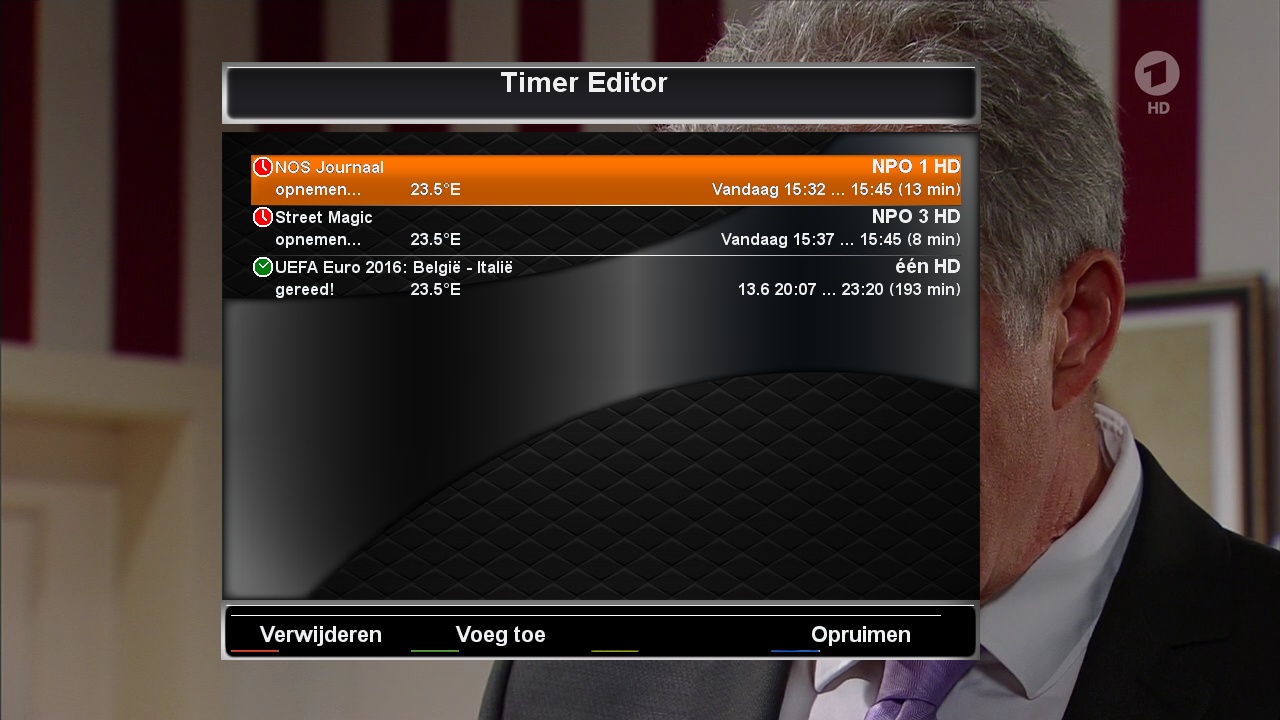

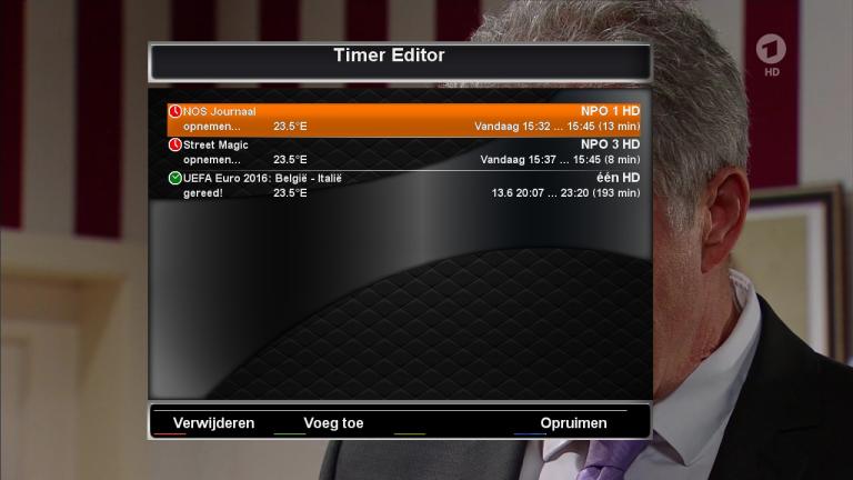

Ik heb het nog eens nagekeken.
Tuner 1                                                                  Tuner 2
zender van astra 3                                                 zender van astra 3                                            neemt allebei prima op
zender van astra 1                                                 zender van astra 3 met verticale pol.                neemt allebei prima op
zender van astra 1                                                 zender van astra 3 met horizontale pol.            astra 3 zender wordt niet opgenomen, geen signaal, astra 1 wel
zender van astra 1                                                 zender van astra 1                                             neemt allebei prima op
De schotel is uitgericht met de 23,5 lnb in de houder.
