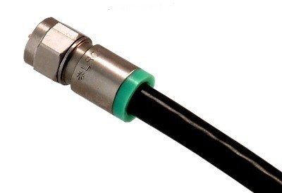

backdraft10 Geplaatst: 23 augustus 2016 Auteur Geplaatst: 23 augustus 2016 (aangepast) leuk dat alles weer mooi gemaakt is wat is je locatie ...heb je zeker vrij zicht naar het zuiden ..geen bomen of wat dan ook enz ik zou overal onmiddelijk nieuwe coax leggen die aan alle normen voldoet ..wel uit 1 volledige lengte per kamer dus geen extra verlengstuk van kabel er aanmaken enz laat hem liever 1 m langer je kan coax vb belden h125 of hirshman koka 799 of.. Hirschmann KOKA 9 TS coax kabel wit LTE 4G keuze genoeg je kan vb deze connectors gebruiken f-connector water dicht.jpg deze coax hirschmann-4g-coaxkabel-100-meter.jpg Hey smetje bedankt voor je reaktie, maar om te antwoorden op je vraag, mijn locatie is Semmerzake thv de luchtmachtbasis en heb vrij zicht naar het zuiden vanop de vermelde positie Mijn vermoeden bevestigde me al om volledig nieuwe kabel te leggen om zoveelmogelijk verliezen te vermijden dus wezrk aan de winkel!! Ik kijk even rond om de connectors en coax online te kopen want die van de hubo lijken me toch niet de meest aangewezen 23 augustus 2016 aangepast door backdraft10
