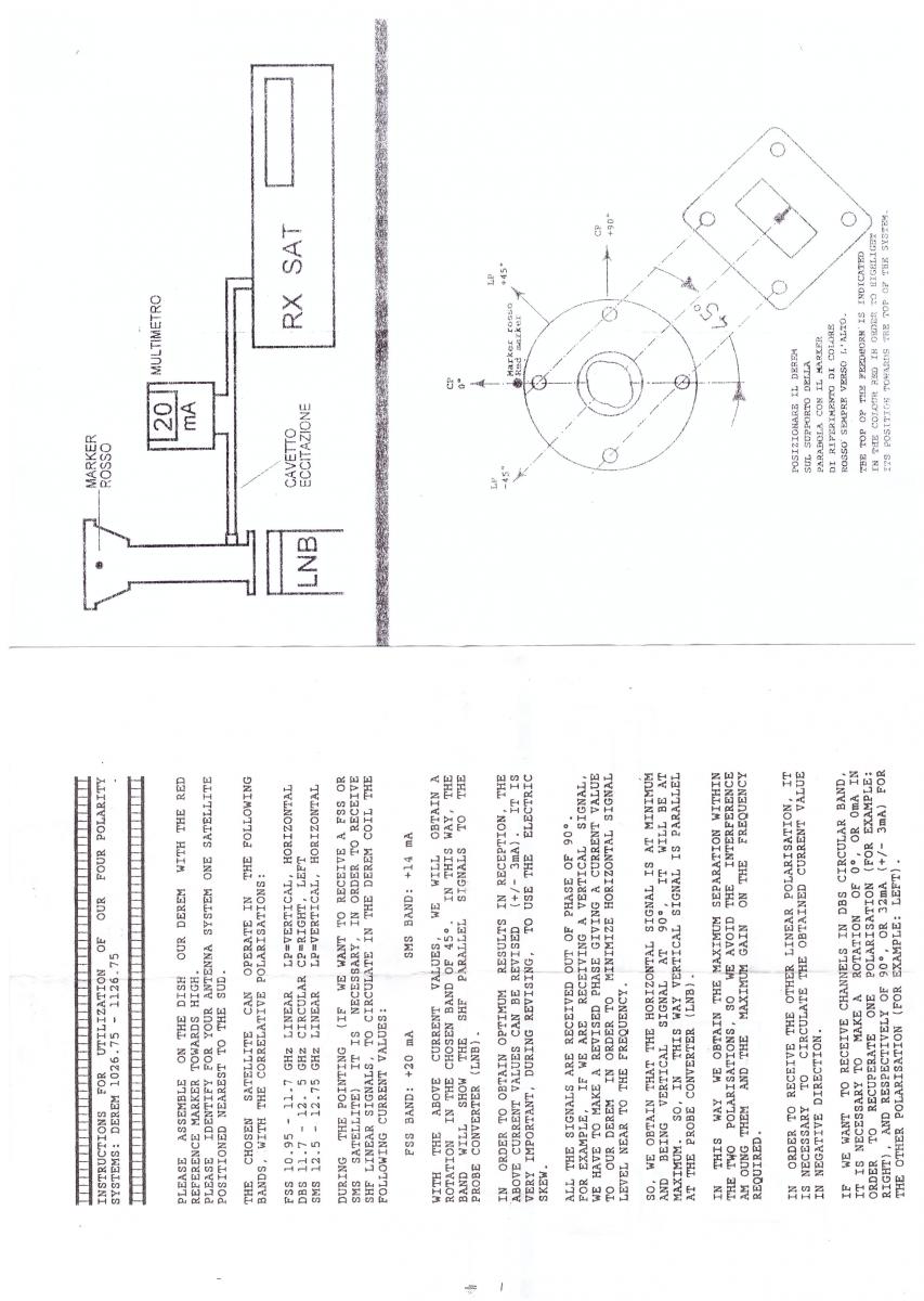

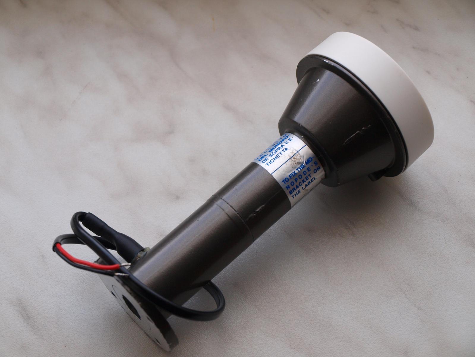

Bij deze ook een foto van een 4 polariteiten rotor. (V,H, RD, LD)
