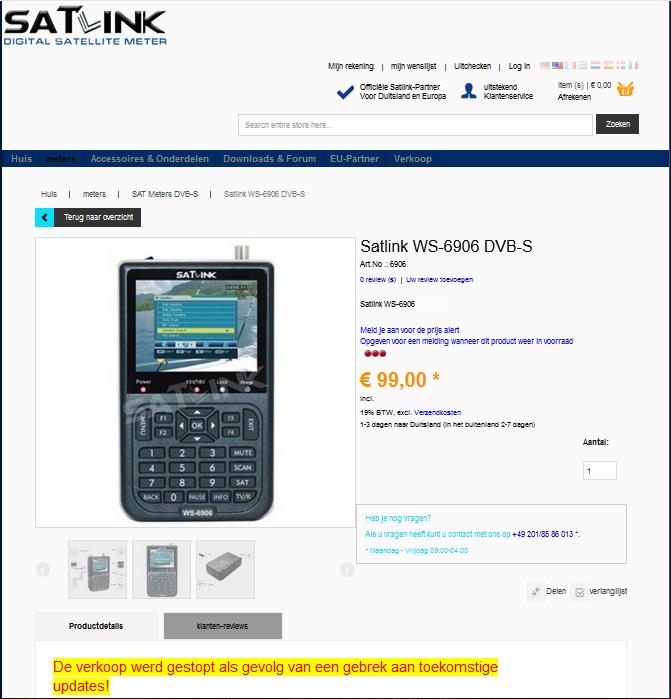

Ik heb de satfinder van Satlink, de WS-6906 gekocht.
Nou heeft mijn man al 2 dagen geprobeerd om op het apparaat Astra 3 toe te voegen.

Nou was ik eens aan het googlen en kwam toch wel een verontrustend bericht tegen en wel dat er op een site werd vermeld dat de verkoop van deze satfinder was gestopt als gevolg van gebrek aan toekomstige updates.
Zou het daar aan kunnen liggen vraag ik me af???

Als je 'm nog terug kan sturen zou ik dat maar rap doen en bijv. een satlink ws-6933 kopen.
Volgens mij kan deze 6906 geen DVB-S2 signalen meten en bijv. op Astra 3B zijn nog maar een paar DVB-S signalen.
