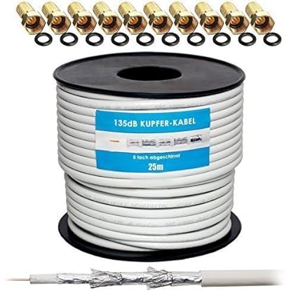

Ik kwam deze tegen:
135dB 25m Cable de SATélite Coaxial Puro Cobre KU Coaxial Cable Cable de antena 5-partes blindadas para Dvb S / S2 Dvb C Y Dvb T
25m €17,49, 50m €20,79 en 100m €35,09 inclusief verzendkosten.
Detalles técnicos
Marca HB-DIGITAL
Modelo HB-1355F10GGS-25-KU
Is dat zoiets als je bedoelt?
Volgens de specificaties is dit zeker geen slechte coaxkabel.
Het verlies per 100 meter is meer dan van Koka 799 en Koka 9 TS maar minder dan van Belden H125 AL. De afscherming is beter dan van beide Koka's.
Daar staat tegenover dat met een tweevoudige vlechtmantel, de coaxkabel een stuk moeilijker te buigen is. Een afscherming van 135dB is absoluut overbodig.
De prijs is echter zeer gunstig. Misschien interessant als je heel veel meters coax per jaar gebruikt hoewel verwerkbaarheid ook zeker een rol speelt.
