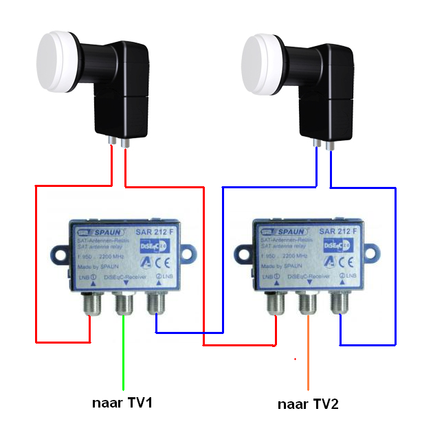

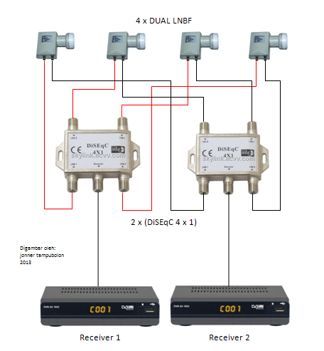

LNB's met meerdere uitgangen, waarvan van elke LNB één uitgang een LNB switch loopt.
Je hebt voor elke antenne ingang op je ontvanger een eigen LNB switch nodig.

JA, wanneer je niet aan restricties gebonden wilt zijn, heb je afzonderlijke kabels nodig.
Ja, zie de tekeningen in bericht 3. In noodgevallen als je echt geen twee kabels naar binnen kunt leggen, is er ook nog een oplossing.
