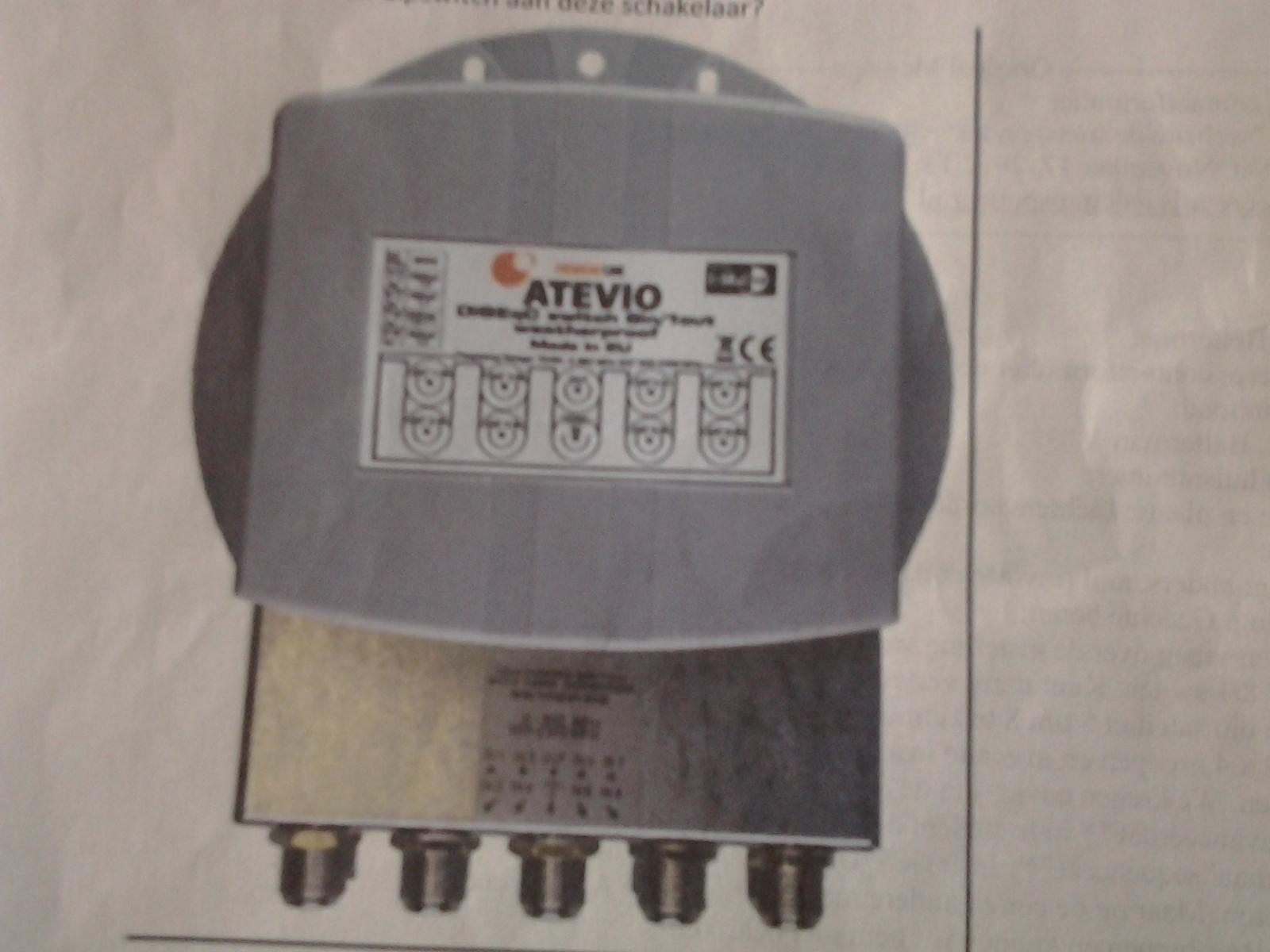

Sprietje heel erg bedankt voor deze informatie . ga vanmiddag meteen de inverto lnb's bestellen .ik wil ook de disecq switch vervangen voor een spauwn maar ik weet niet of ze deze voor 8 satelliet posities hebben .en moet ik dan 3 poorten voorzien van weerstanden of kan ik die dan open laten.of afdopppen????

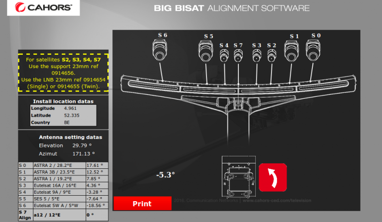

Beste Seniorsatter, wat is heel slim?
De software geeft alleen maar aan of de lnb-houders dicht genoeg bij elkaar geplaatst kunnen worden. Als er geen twee 40mm houders dicht genoeg tegen elkaar geplaatst kunnen worden, geeft de calculator aan dat je lnb-houders van 23mm moet gebruiken. De calculator geeft niet eens aan dat bijv. één 23mm lnb-houder al voldoende is. Dat vind ik niet slim.
Bovendien wordt bij 40mm houders alleen maar aangegeven dat er smalle 40mm-lnb's in geplaatst kunnen worden zoals bijv. de ALPS maar ALPS wordt al geruime tijd niet meer gemaakt.
Je weet dus helemaal niet of er ook lnb's met een kop van 60mm geplaatst kunnen worden of een combinatie van een kop van 60mm met een kop die smaller is.
Sprietje is blijkbaar een stuk slimmer maar dat ga ik van me zelf niet zeggen.
Nee, als ik die calculator gemaakt zou hebben, dan was die een stuk gebruiksvriendelijke geweest voor wat betreft het gebruik van de lnb's.

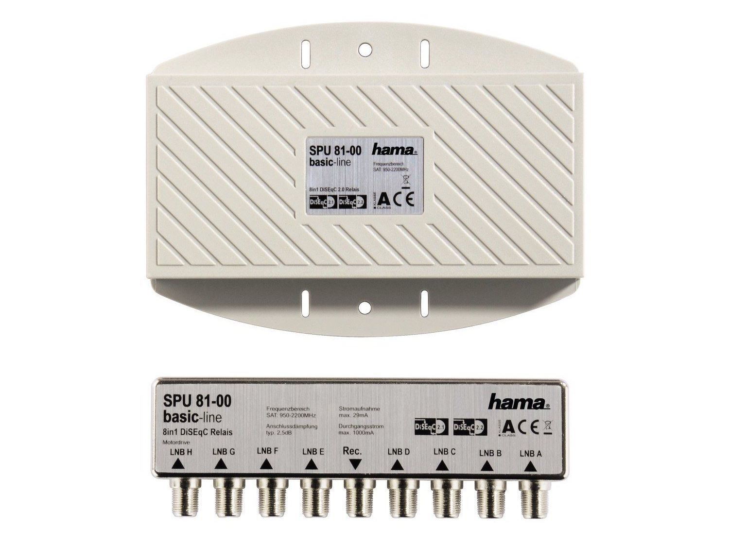

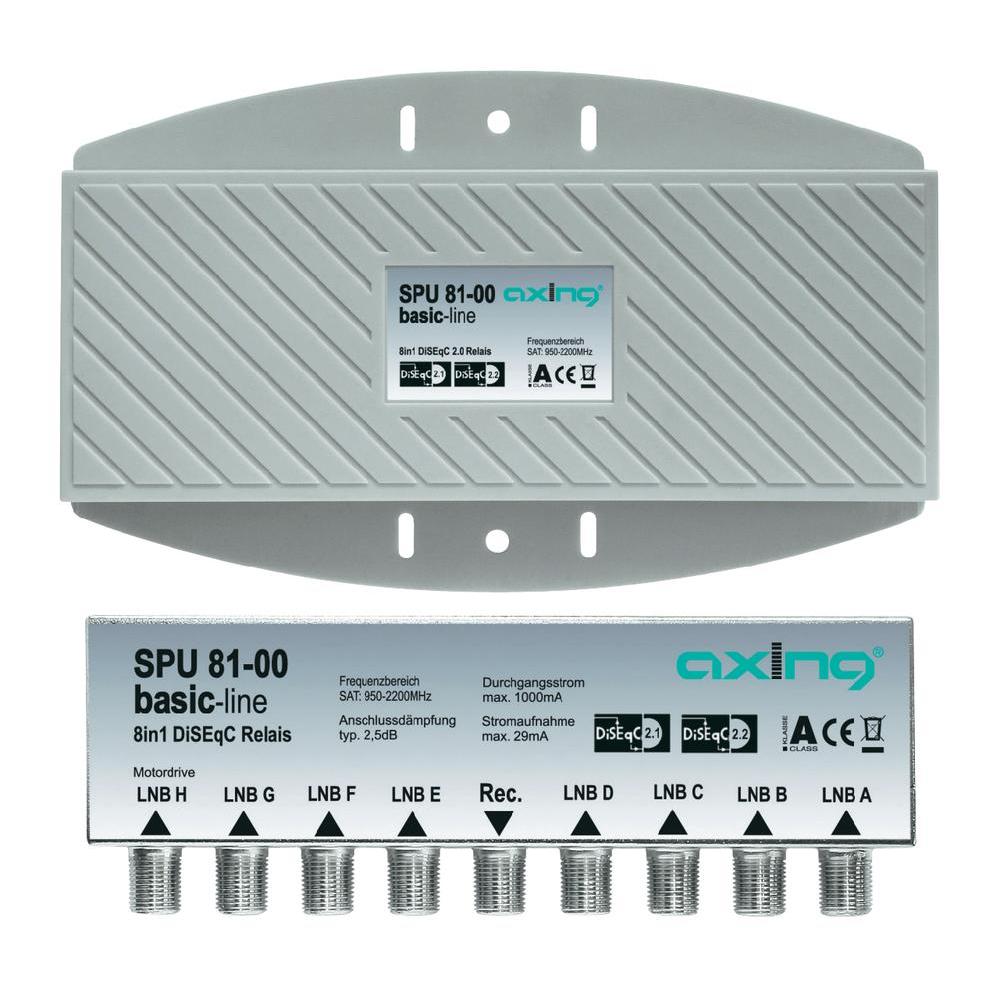

Spaun kan maar dat wordt best een prijzige zaak.
Je hebt dan twee SAR 411 F nodig en een uncommitted SUR 211 F.
Dan zit je toch al tegen de €90,-
Ik heb als bijlage een test bijgevoegd over diseqc-switches. Helaas geen test van 8/1-diseqc-switches maar van 2/1-diseqc-switches.
Kijk eens naar de testresultaten onder op de laatste blz. van de pdf-file die helemaal onder aan dit bericht staat.
Hier zie je het kaf van het koren gescheiden worden.
Testwinnaar is Spaun. Niet verwonderlijk maar er zijn er meer die ruim boben de 90% testoordeel komen zoals Kathrein, Axing en Fuba, allemaal merken die om hun topkwaliteit bekend staan.
Het kaf staat ook bij elkaar, Dtron, Vantage, Polytron, Edision en Smart. Ze zitten net iets boven tot ruim onder de 80%
Het Zwitserse merk Axing heeft in tegenstelling tot Spaun wel een 8/1-diseqc-switch, de SPU 81-02, zie bijlage. Het is vrij prijzig en in Nederland niet zo makkelijk aan te komen.
De demping is slechts 2,5dB en dat is erg weinig voor een switch waar zowel een committed als een uncommitted switch in zit. Het stroomverbruik is met 29mA ook heel laag en met een maximale stroomdoorgang van 1000mA is bij een eventuele kortsluiting de overbelastingsbeveiliging van de lnb-voeding van je satellietontvanger er al lang uitgevlogen.
Als extra bonus kun je op ingang H nog een diseqc-rotor aansluiten.
Al met al een zeer aantrekkelijke switch met mooie eigenschappen.
Maar er is nog een merk dat de meeste mensen wel kennen, Hama.
Hama is een firma die de meeste spullen van fabrikanten betrekt en er een eigen naamsticker op plakt. Zo ook bij deze Axing 8/1-switch en nu heet hij Hama SPU 81-00.
Deze koop je in Duitsland voor €30,90 inclusief verzending naar Nederland.
Klik de afbeeldingen even aan.

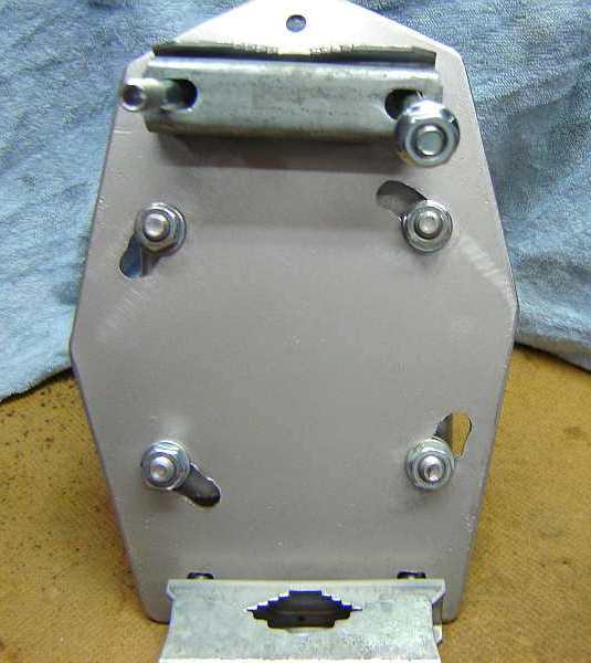

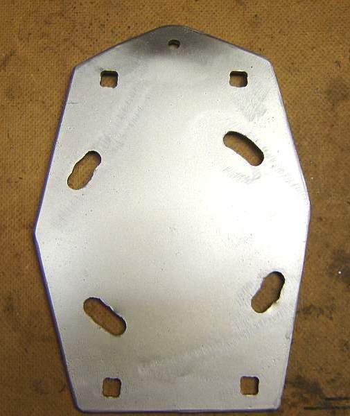

Een Fuba DAA 110 is een hele mooie schotel maar helaas is de rail niet schuin te stellen waardoor je op de buitenste lnb's flink gaat verliezen.
Bovendien voor zover ik kan nagaan heeft die een f/D-verhouding van 0,55 waardoor de lnb dicht op elkaar komen te staan en je niet het maximale signaal ontvangt met een lnb.
OKE maar er zitten op dit forum ook leden die een fuba multifeed opstelling hebben met 4 lnb's erin 85 diameter . hier net over de grens in duitsland vroeg de monteur v telecommunicatiebedrijf & satellietinstalateur , waarom neen je geen gebertine schotel (Italiaans) ? Is dat wat???
Die leden hebben een adapterplaat gemaakt zodat heel de schotel schuin gezet kan worden.
Ik weet niet of zo'n adapterplaat ook bij een schotel van 110cm stabiel genoeg is.

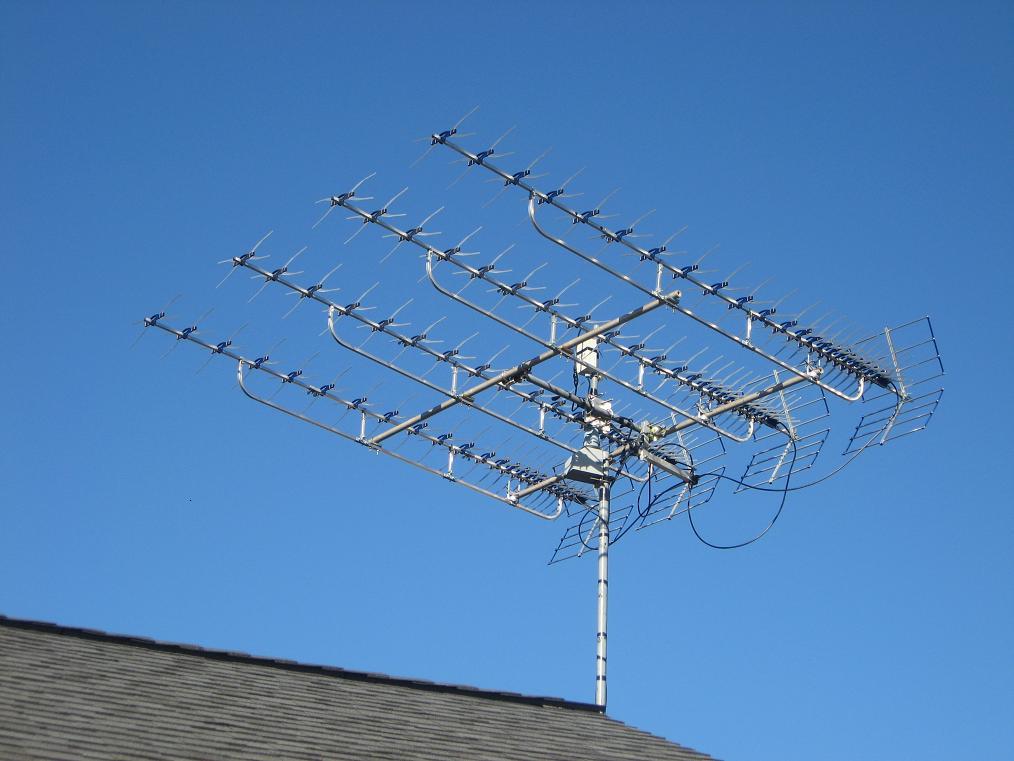

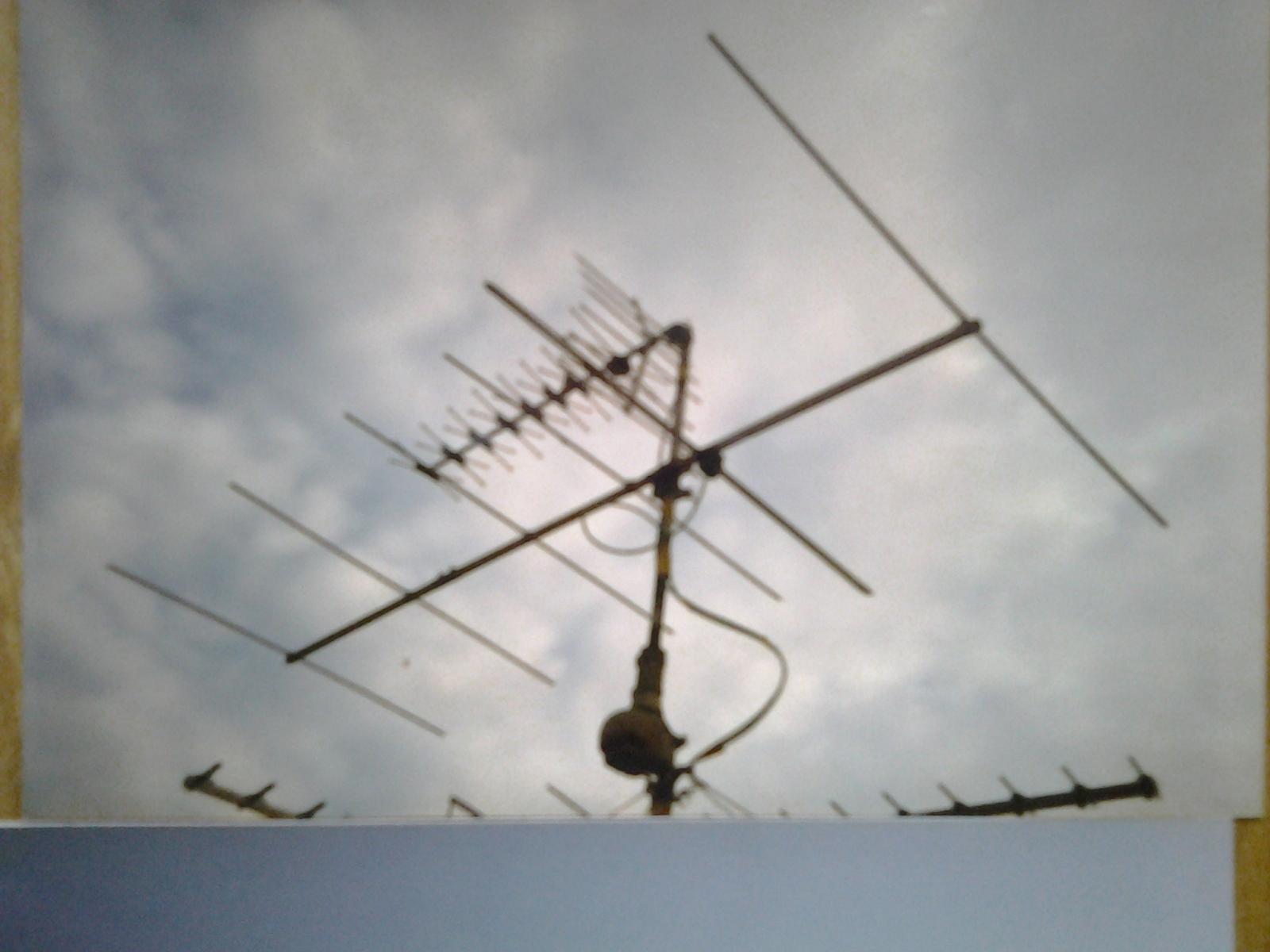

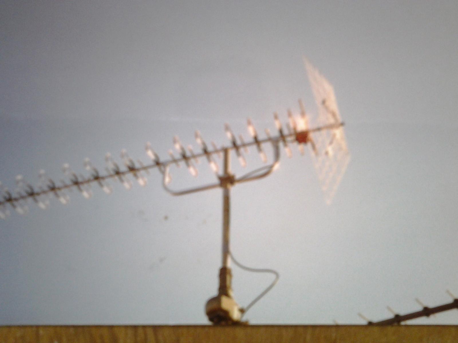

Ja die laatste foto lintkabel 300ohm dat ken ik ook nog in de 80 jaren een buurjongen van mij zond hier mee uit op de 3 meterband, ging volgens mij door voor open dipool .die antennes op die bovenste foto's waren die van jou ziet er strak uit lijkt wel paralel aanelkaar gekoppeld geweldig sentiment van vroeger prachtig .kon je die tijd maar terug draaienpost-103894-0-23068400-1477838984_thumb.jpgpost-103894-0-76703700-1477839012_thumb.jpg
