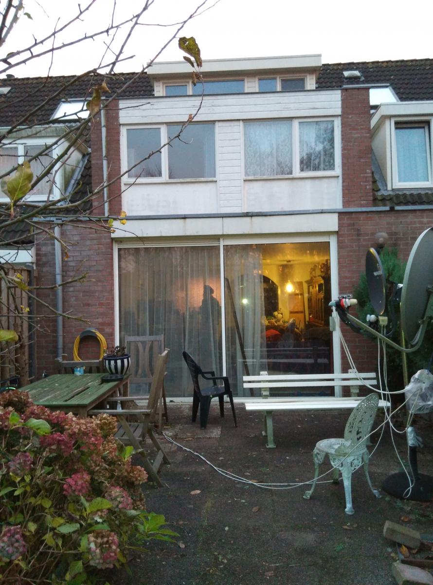

rohkis Geplaatst: 22 november 2016 Geplaatst: 22 november 2016 (aangepast) Beste mensen, Ik zou graag Hispasat willen ontvangen, maar dan zal ik over mijn dak moeten kijken. Heb even op dishpointer gekeken. Vanaf mijn locatie mag een obstakel maximaal 20 meter hoog op een afstand van 50 meter. Hieronder wat belangrijke informatie: - Afstand van schotelpunt naar hoogste punt(dak) is 12 meter - Hoogte van dak 12 meter Ik zal de schotel moeten plaatsen op de plek waar ik onderstaande foto heb genomen. Heb in de schuur een verzinkte ijzeren paal liggen van 3 meter. Is het mogelijk om over het dak te kijken? Hoe hoog zal ik de schotel moeten plaatsen? Graag jullie advies. P.S. De schotel aan de voorkant van het huis plaatsen is helaas niet gewenst 22 november 2016 aangepast door rohkis

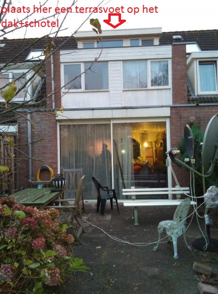

Tonskidutch Geplaatst: 23 november 2016 Geplaatst: 23 november 2016 doe het zo schotel hispasat.jpg tegelvoet-groot-60x40-mastframe__1659_1b.jpg lijkt mij ook de slimste oplossing voor die Hispasat 30,0 Oost daar die al relatief laag aan de horizon staat 1 Dotyku Motyl Beata Przysbytek

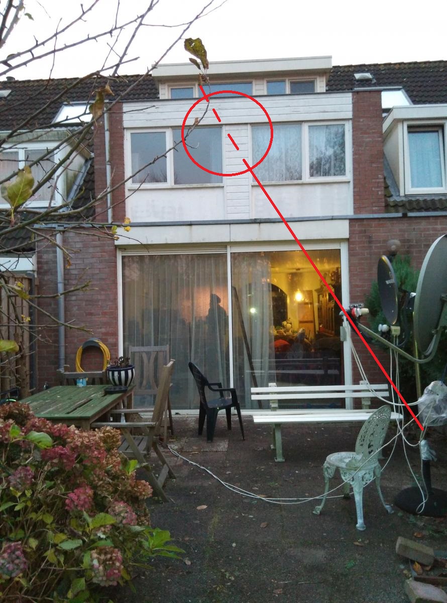

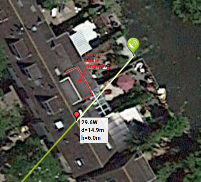

Sprietje Geplaatst: 23 november 2016 Geplaatst: 23 november 2016 (aangepast) Beste rohkisEen schotel bijplaatsen naast de twee schotels die al achter in de tuin staan gaat niet lukken. Kijk naar de lijn die ik getekend heb in de foto die je gemaakt hebt.De uitbouw die op de eerste verdieping gemaakt is, verhindert dat, zelfs al zet je de schotel helemaal achter in de tuin.Je zult de schotel aan de andere kant van de tuin moeten zetten zodat de signalen van de Hispasat over het dak van je buren komen die gewoon een dakkapel hebben welke een stuk verder weg staat van de schotel.In de afbeelding van Dishpointer geef ik met de lijn aan waar jij je schotel moet zetten. Helemaal achter in de tuin aan de andere zijde.Je ziet dat Dishpointer aan geeft dat de nok van het huis 6,0 meter hoger mag zijn dan waar de schotel staat. Ik schat in dat de nok van het dak 7,2 meter hoog is maar dat moet je zelf nog maar eens precies nameten. De onderzijde van de schotel moet dan op 1,2 meter van de grond af staan. Voor de zekerheid neem je 1,5 meter. Dat hoeft dus geen echt hoge mast te zijn.Je ziet op de afbeelding van Dishpointer ook dat het signaal nu mooi langs de uitbouw op de eerste verdieping gaat en ook langs de dakkapel op zolder. De nok van het dak is echt geen 12 meter hoog zoals je schrijft. 23 november 2016 aangepast door Sprietje

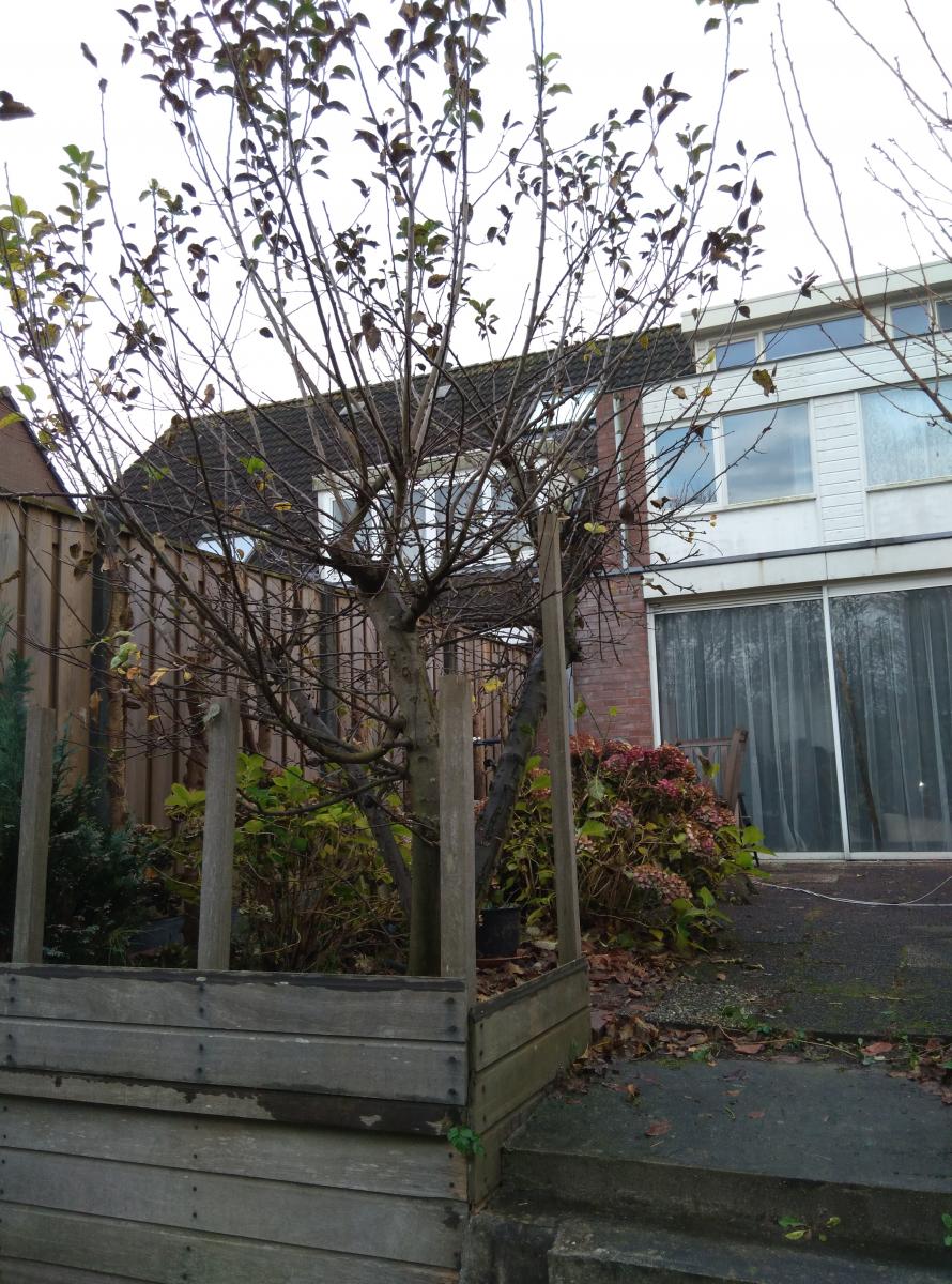

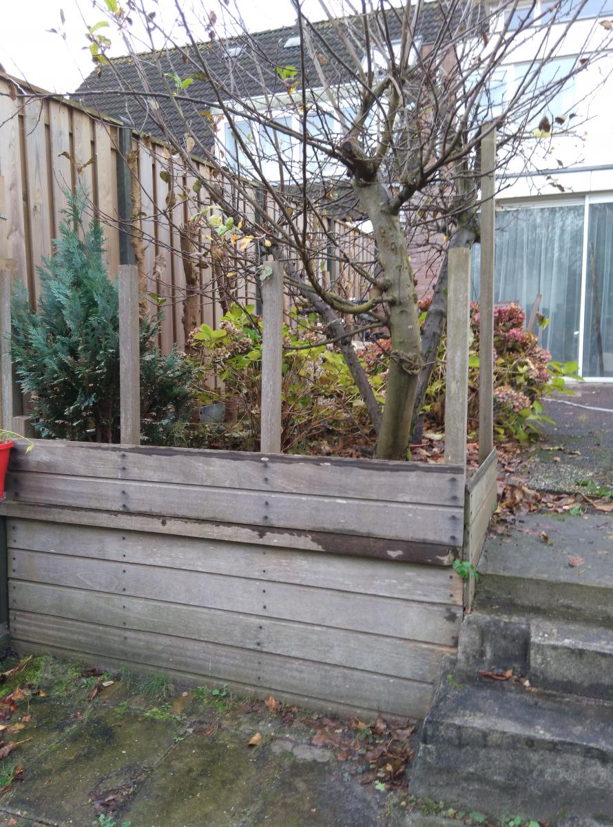

Sprietje Geplaatst: 23 november 2016 Geplaatst: 23 november 2016 Neem eens een foto als je helemaal aan de waterrand staat.
rohkis Geplaatst: 23 november 2016 Auteur Geplaatst: 23 november 2016 Thx voor de informatie. Hier een tweetal fotos van de achterkant bij het water.
