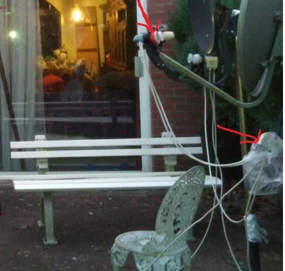

Wat mag de maximale lengte zijn van de kabel tussen Schotel en Disecq switch ?
De kabellengte van Receiver naar Disecq switch is 15 meter.
En de huidige kabellengte tussen schotel en switch bij 1 van mijn LNBs is 3 meter, het is me opgevallen dat het signaal zwakker is geworden nadat ik de kabel heb gewijzigd van 1 meter naar 3 meter.
Van 14.5 dB naar 8.0 dB, het gaat trouwens om Astra 28.
Als je 6,5dB meer signaalverlies hebt met een kabel die 2 meter langer is, dan ligt dat denk ik meer aan de kabel dan aan de lengte.
Welke kabel heb je precies gebruikt?

Dat moet een oude netkabel van een stofzuiger zijn bij die demping.
Het is een goede kwaliteit kabel, ik had eerst een dunnere maar heb een paar weken terug een duurdere en dikkere kabel gekocht.
Ik begin te denken dat het aan de LNB kan liggen, ik heb het ook zonder de switch geprobeerd en kreeg daar ook na een tijdje Tune failed.
Ik ga nog even verder testen.
  • Moderator
Een paar meter kabel, zelfs slechte kabel, zou over zo een korte afstand geen groot verschil uit mogen maken.
Als het om deze opstelling gaat ,ik zie plakband op de voor kant van de
lnb en de switch in een plastic zak ,ik denk dat er water in zit
