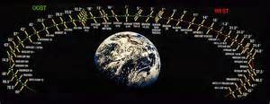

Tonskidutch Geplaatst: 1 januari 2017 Geplaatst: 1 januari 2017 (aangepast) oke, maar we hebben nog niet de info welke satelliet positie de LNB 1 tot en met LNB 3 representeren. dat is belangrijk de volgorde is eigenlijk ook belangrijk want met jouw sortering maak je geheid fouten bij het instellen / configureren v.d. tuner voorbeeld Tuner 1 ---- Sw1 ---- LNB 2 ( = 23,5 Oost ) ---- LNB 3 ( = 28,2 Oost ) ---- LNB 1 ( = 19,2 Oost ) Tuner 2 ----Sw 2 ---- LNB 3 ( = 28,2 Oost ) ---- LNB 2 ( = 23,5 Oost ) ---- LNB 1 ( = 19,2 Oost ) 1 2 3 1 2 3 heeft altijd de voorkeur (toegevoegd) daar het de volgorde is aan de Clark Belt en op je LNB mount, of ook wel rail genoemd 1 januari 2017 aangepast door Tonskidutch Water Of Love The Judds,
Tonskidutch Geplaatst: 1 januari 2017 Geplaatst: 1 januari 2017 nog even die Clark Belt, waar de bekende satelliet posities af te lezen zijn een virtuele elips waar de satellieten geostationair op staan is gewoon aardig als je het weet hoe en waarom sommige staan zelfs als cluster achter mekaar Water Of Love The Judds,
