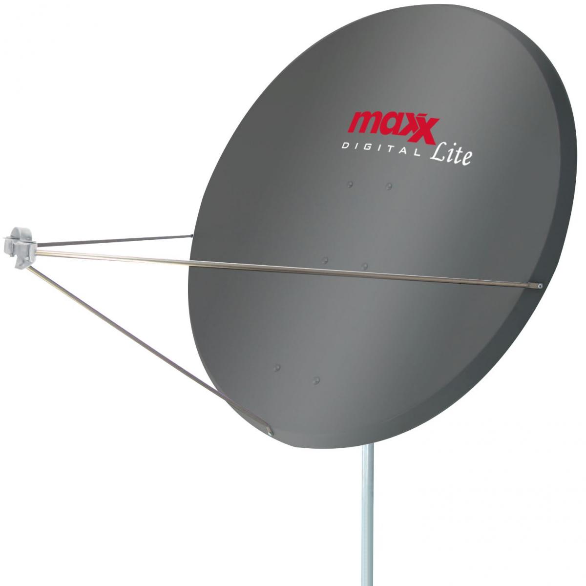

Dat ligt eraan wat voor schotel het is. Is het een prime focus (helemaal rond) , dan moet je de lnb's ook vervangen. Die rail past zeker al niet. Als de bestaande goed werkt zou ik het zo laten.

De vraag was, is het een primefocus schotel (afbeelding 1) of een offset schotel (afbeelding 2).
Een offset schotel kan in principe niet rond zijn maar altijd hoger dan breed.

Het is er een zoals in afbeelding 2.
Heb nu de rekening voor me (schotel is op dit moment nog ergens anders) en daar staat inderdaad 150cm Offset-Parabol op ....
Dankzij Sprietje wordt me nu het eventueel vervangen van de LNB's en het niet passen van de rails ook ineens duidelijk ;-)
De betreffende schotel ziet er uit als een "normale Triax", alleen dan een maatje groter ....
