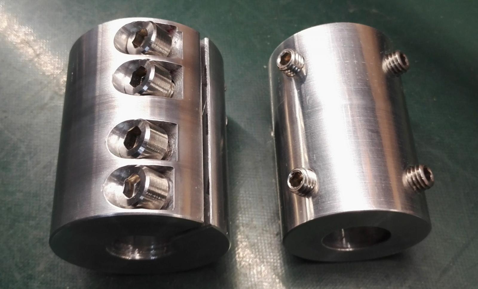

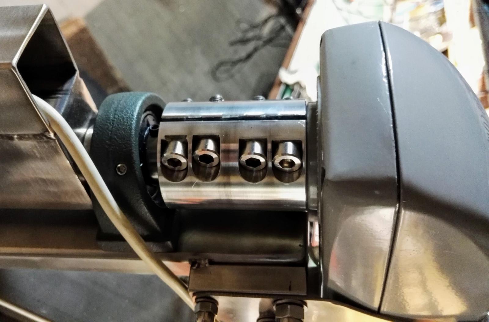

Du hattest Recht, es gab zu viel Spiel in den Beitritt. Also, ich habe paar andere Kupplungen und überhaupt gibt es kein Spiel in der Wellenverbindung. post-76107-0-56872100-1485885516_thumb.jpgpost-76107-0-81110000-1485885521_thumb.jpg
Ik hoop dat de lagering in de rotor niet kapot gaat want je hebt nu een starre askoppeling.

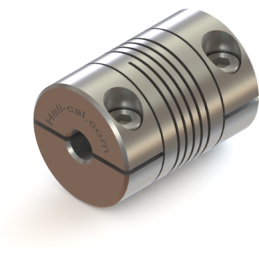

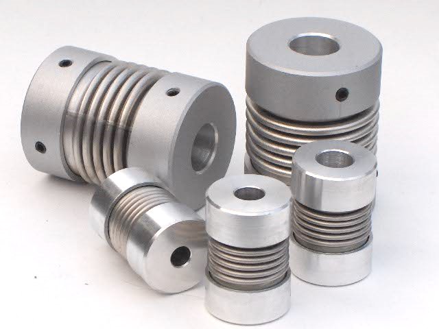

Had je niet beter een balgkoppeling of een veerkoppeling kunnen gebruiken, zie afbeeldingen. Deze laten een klein uitlijnverschil toe van de assen en hebben geen speling.
Ik denk dat het veel gemakkelijker om te breken motor dan de lagers die ik heb geïnstalleerd. Misschien is het mogelijk om de huidige aan de motor tijdens operationele meten en zien hoe het verandert. Als de huidige blijft min of meer gelijk zijn dan er geen grote problemen zijn. Nu motor wanneer antenne van de stations van de ene kant naar de andere en ik luisteren naar het geluid, het lijkt erop dat alles in orde is. Wanneer ik koppel van de motor en laat gaan, wordt teruggekeerd naar de 0 positie door zelf antenne. Je ziet het op DEZE video. Maar OK, ik denk dat het is tijd om de antenne buiten te brengen en enkele tests doen. Ik heb kabels en pool beschikbaar en klaar. Weer is niet zo slecht als goed.
