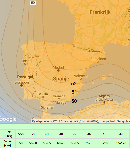

Sprietje Geplaatst: 29 januari 2017 Geplaatst: 29 januari 2017 (aangepast) In Almuñécar heb je een schotel nodig van 100cm breed en 110cm hoog om de Astra 23,5 te ontvangen.In Almuñécar heb je voor de Hotbird 13 een veldsterkte van 50dBw. Daar heb je een schotel van 60cm voor nodig maar ik zou liever een schotel van 80cm nemen want 60cm is erg krap als je ook de HD-zenders goed wilt ontvangen. En Tonskidutch, nog nooit van Google maps gehoord? Vlak bij Malaga. 29 januari 2017 aangepast door Sprietje
