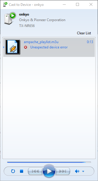

Moderator wiz Geplaatst: 4 februari 2017 Moderator Geplaatst: 4 februari 2017 Ik heb sinds enige tijd een Onkyo Av receiver die in mijn netwerk is opgenomen. Met windows kan ik mp3 files of flac flies selecteren en ze rechtsklikken en dan voor "cast to device" klikken en dan opent er een player en worden de files netjes afgespeeld door mijn Onkyo. Echter, als ik rechtsklik op een playlist krijg ik een foutmelding: Als ik die playlist open met winamp dan wordt deze netjes afgespeeld. Iemand een idee of een andere player voor windows 10 waarmee het streamen of casten van playlists wel gaat? VU+ Duo4kSe met VTi VU+ duo2 met VTi Triax 78, astra 1,2,3, HB

Moderator wiz Geplaatst: 4 februari 2017 Auteur Moderator Geplaatst: 4 februari 2017 nee, gewoon rechtsklikken op een mp3 of flac vanuit de explorer en dan de optie cast to device klikken. Het zou inderdaad onder water een dlna achtig iets moeten zijn. Andere optie zou zijn om in ampache als local play device de onkyo opgeven, alleen dan wordt er om een port gevraagd, maar wat ik daar moet invullen is mij niet bekend. Die cast to audio blijkt gewoon niet met playlists overweg te kunnen. VU+ Duo4kSe met VTi VU+ duo2 met VTi Triax 78, astra 1,2,3, HB

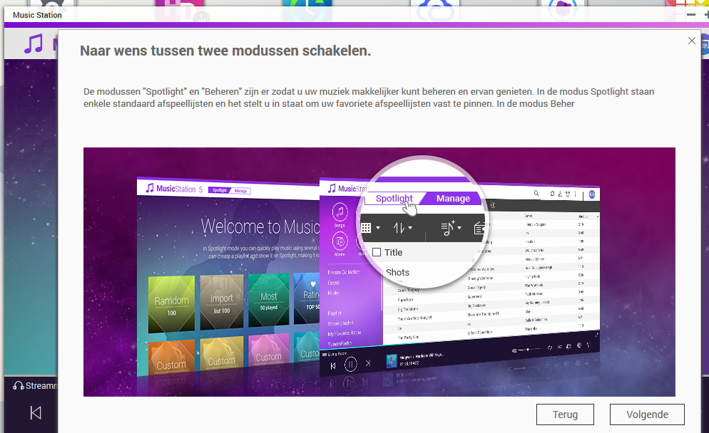

Tonskidutch Geplaatst: 11 februari 2017 Geplaatst: 11 februari 2017 (aangepast) voor onkyo zullen er wel soortgelijke apps zijn ik bestuur alles van de NAS en ook Spotify via de PC als een remote zie afbeelding (deze is van Roy Gore) ik vind AMpache een weg extra als de NAS zelf al een Musicstation heeft 11 februari 2017 aangepast door Tonskidutch Off To The Races Lana Del Rey

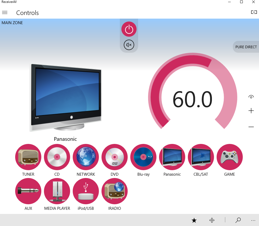

Moderator wiz Geplaatst: 12 februari 2017 Auteur Moderator Geplaatst: 12 februari 2017 Jawel, minidlna heb ik er op gezet. Ik had alleen eerst een brainwave, en heb een radio stream aangemaakt. Werkt perfect. Alleen wil de tune-in plugin van de onkyo er niets van weten. Op alle android telefoons hier werkt die stream prima, ook op al mijn windows devices. Het is jammer, maar wat ik wil is jammer genoeg nog niet mogelijk. De klik achter twonkymedia server is echter een tut voor minidlna, maar die draait al Ik gebruik onkremote, dat is een windows 10 app welke 4.90 kost en die heb ik gewoon aangeschaft. @psychosammie, ik gebruik geen android, mijn tablet is een windows tablet, en mijn smartphone een windows 10 phone VU+ Duo4kSe met VTi VU+ duo2 met VTi Triax 78, astra 1,2,3, HB
