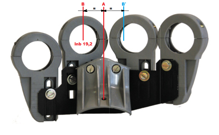

Ik heb even een tekening voor je gemaakt.
Je ontvangt de Astra 19,2 nu precies in het midden van de schotel (=A in de tekening)
Met de nieuwe houder komt de lnb voor de Astra 19,2 op positie "B" te staan. Rekening houdend dat de hoek van inval op de schotel gelijk is aan de hoek van weerkaatsing naar de lnb betekent dit dus dat de signalen die van de Astra 19,2 komen van de positie B'.
Je zult de schotel dus moeten verdraaien van B' naar A oftewel je zult de schotel iets naar het oosten moeten draaien om hem weer precies op de Astra 19,2 uit te richten.
