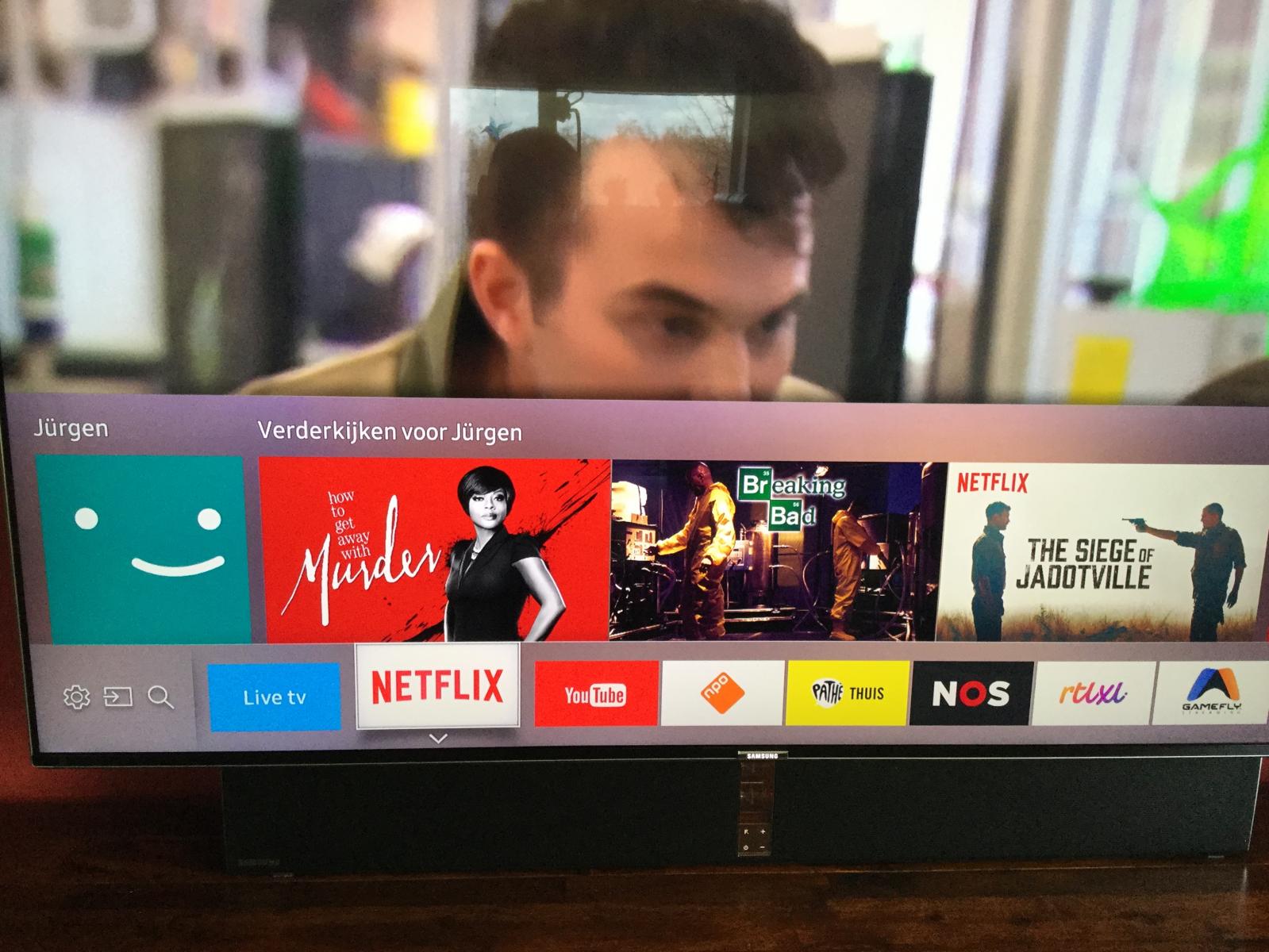

Jürgen Geplaatst: 5 maart 2017 Auteur Geplaatst: 5 maart 2017 (aangepast) Toch nog maar eens goed gezocht en gevonden. Als ik in de Smart Hub op de tegel Netflix klik zie ik een klein pijltje naar beneden (nog niet eerder opgevallen) en daar krijg ik inderdaad de keuze Veplaatsen en Wissen. Nu alleen de vraag, kan ik Netflix na het verwijderen gemakkelijk weer terugvinden en installeren? Ik heb heb overigens ook de Samsung klantenservice hiervoor via FaceBook Messenger geconsulteerd, mij benieuwen wat zij adviseren. Meestal niet veel soeps. N.B. Ik heb trouwens de indruk dat ik alleen de tegel uit de selectie verwijder en niet de Netflix software maar misschien heb ik het mis. 5 maart 2017 aangepast door Jürgen MacBook Air M2 2022 - iPad Air 2021 - Iphone XR - Apple TV 4 2021
Tonskidutch Geplaatst: 5 maart 2017 Geplaatst: 5 maart 2017 ik heb het, Tgeltje, toen ik mijn netflix abo proef maand om was dr af geknikkert na twee jaar heb ik het weer erop gezet en er wordt gedownload terwijl ik dit doe (router staat in zicht) Something's Jumping In Your Shirt Lisa Marie, Malcom Mclaren, The Bootzilla Orchestra

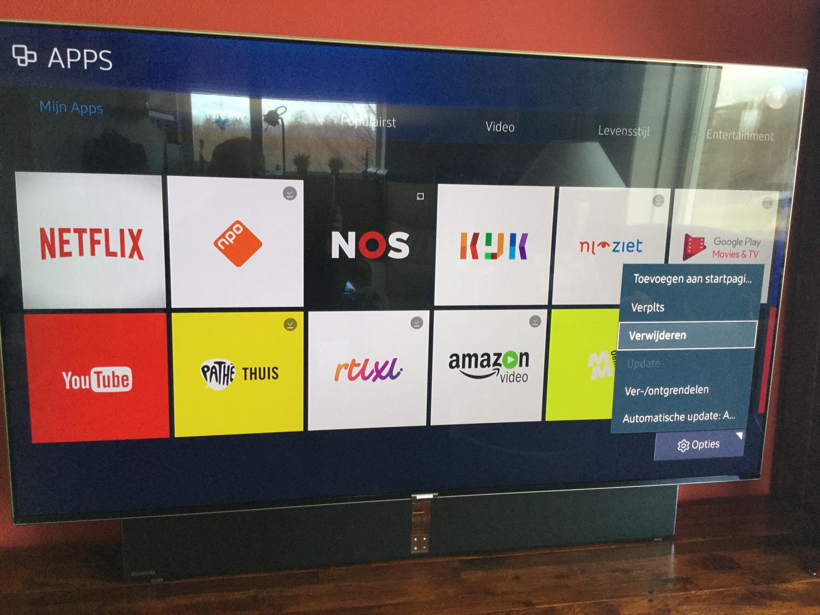

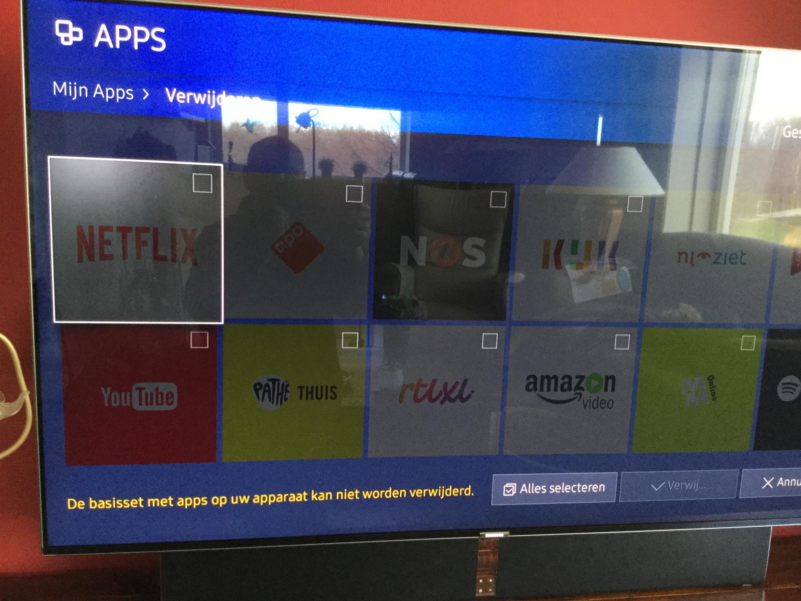

Jürgen Geplaatst: 5 maart 2017 Auteur Geplaatst: 5 maart 2017 Toen ik zo net Netflix weer opstartte hing die alweer, dus niets verder mee te beginnen. Zo net de tegel verwijderd maar meer wordt er ook niet verwijderd. Als ik dan in de Smart Hub Mijn Apps opvraag staat Netflix er nog gewoon tussen en als ik daarop klik heb ik onmiddellijk de gcrashte Netflix terug, zie bijlage. In de eerste foto zie je de Netflix tegel staan waar die normaal hoort. In de tweede foto heb ik de Netflix tegel verwijderd maar zoals je ziet staat daar Netflix nog gewoon tussen. Als ik dan via Opties probeer om Netflix te verwijderen krijg ik de melding dat de basisset niet verwijderd kan worden, zie derde foto. Dus hoe te verwijderen ben ik nog niet achter. MacBook Air M2 2022 - iPad Air 2021 - Iphone XR - Apple TV 4 2021
Tonskidutch Geplaatst: 5 maart 2017 Geplaatst: 5 maart 2017 kut TV dan blijft jouw origineel idee reset TV Something's Jumping In Your Shirt Lisa Marie, Malcom Mclaren, The Bootzilla Orchestra
