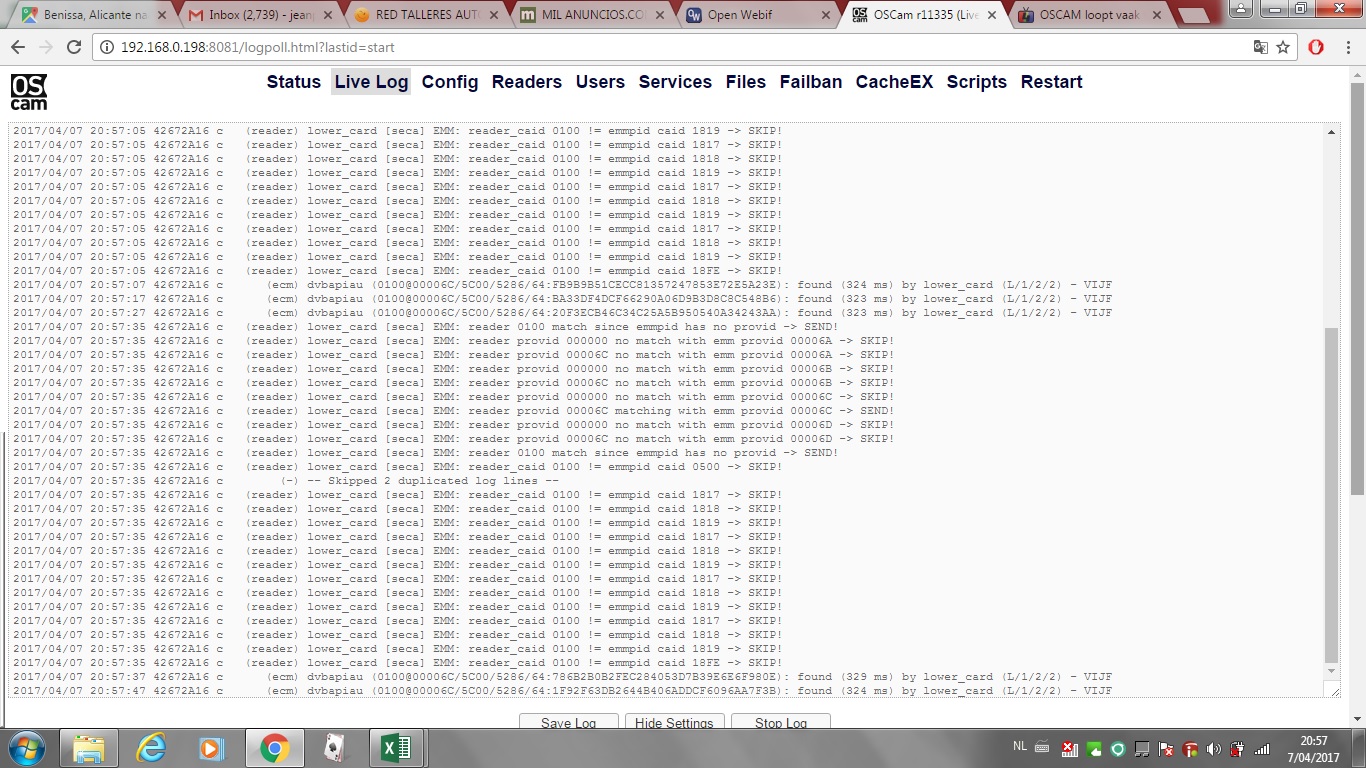

EMM logging op debug 64 geeft dit resultaat. Ik moet eerlijk toegeven dat ik niet begrijp wat erin staat.
Ik wel en het belangrijkste is dat er staat:
(reader) lower_card [seca] EMM: reader 0100 match since emmpid has no provid -> SEND!
De EMM wordt dus naar de kaart gestuurd, stukje verder in het log zou je nog moeten zien:
(reader) lower_card [seca] EMM: Entered seca_get_emm_type ep->emm[0]=132
(reader) lower_card [seca] EMM: SHARED, ep->hexserial = #########
(reader) lower_card [seca] EMM: SHARED, rdr->sa[1] = #########
(reader) lower_card [seca] EMM: emmtype shared. Reader serial ################.
(reader) lower_card [seca] EMM: emm UA/SA: ################.
(reader) lower_card [seca] EMM: emm count 1 rewrite 1
(reader) lower_card [seca] EMM: emm is being sent to reader
