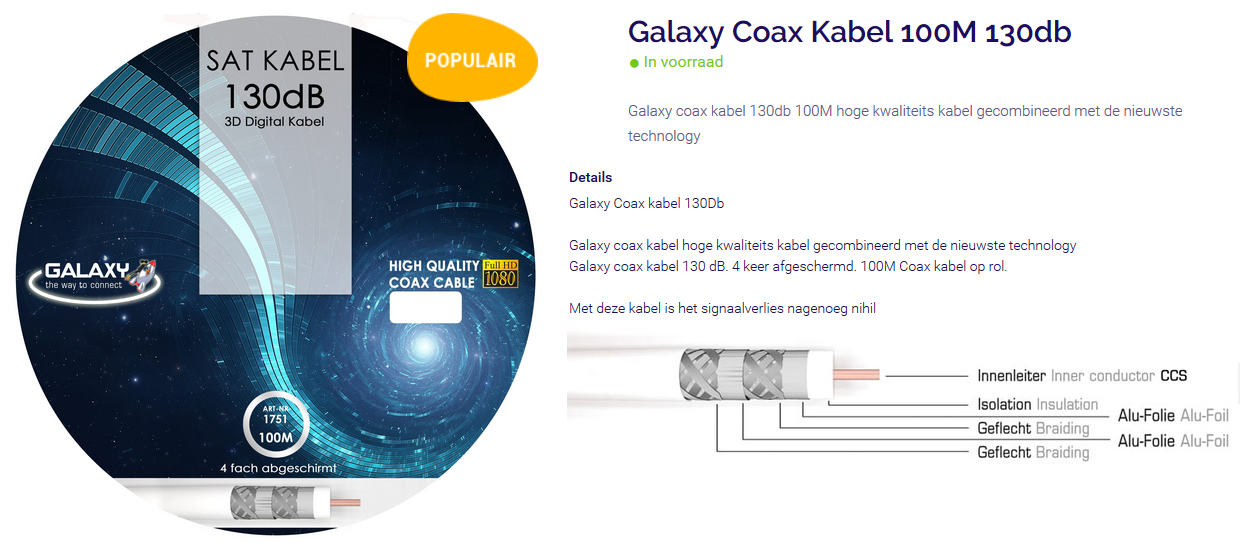

Beste cptnkirk
Je hebt een hele grote kans dat je een coaxkabel hebt met een middenader van ijzerdraad, de zogenaamde CCS coaxkabel made in China. CCS staat voor Copper Clad Steel, de meest waardeloze coax die je kunt hebben voor satellietontvangst want die is ongeschikt voor voedingsspanningen om de lnb te voeden.
Die koop je in Duitsland al voor €20,- per 100 meter. Tja als je jezelf in de problemen wilt helpen, moet je dat soort coax gebruiken.
Maar goed, je hoeft het merk niet te noemen hoor als dat een geheim is.
En bij deze stuntmannen weet je wel hoeveel de afscherming is maar het dempingsverlies per 100m blijft diep geheim omdat dat niet tegen een goede afgeschermde coax op kan als bijv. Koka 9 TS.
Klik even op de afbeelding.
