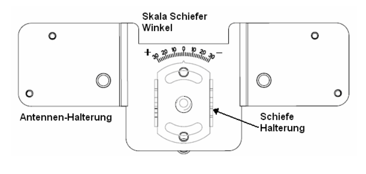

Dank je sprietje, hoe schuin zou de selfsat moeten staan?
Als je de Selfsat op 6,3 graden schuin zet, dan zit je optimaal maar let op.
Als je tegen de voorzijde van de vlakantenne kijkt moet die tegen de wijzers van de klok ingedraaid worden.
