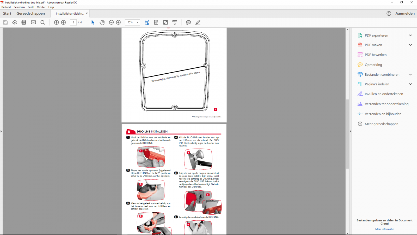

Een kennis van mij in Schiedam-Noord heeft een LNB op zijn Triax 60 cm zoals afgebeeld in bericht 2 van Sprietje nl. de Maximum V3. Deze zit met de 23.5 in de klem. Moet de skew nu hetzelfde afgesteld worden als de Duo LNB van Canaldigitaal of is dat anders omdat de V3 volgens mij een Monoblock is? En hoeveel graden schuinstand moet de lnb dan afgesteld worden? Kan ik de schuinstand afbeelding gebruiken die bij de Duo LNB van Canaldigitaal zit, zie bijlage?

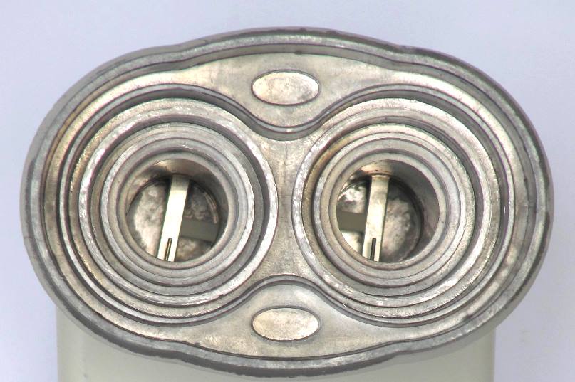

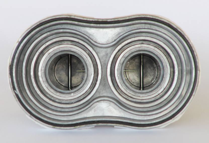

Hier het verschil tussen een monoblock waar de antennes recht staan en een duo-lnb waar de antennes gedraaid staan.
Dat is daar precies het probleem, bij een flinke regenbui gaat het beeld op zwart en z'n buurman met dezelfde schotel maar wel met een CD DUO LNB heeft dan gewoon beeld. Ik vind het trouwens wel bizar dat die Maximum LNB bij diverse bedrijven aangeboden wordt als zijnde geschikt voor Astra 19 en 23.
