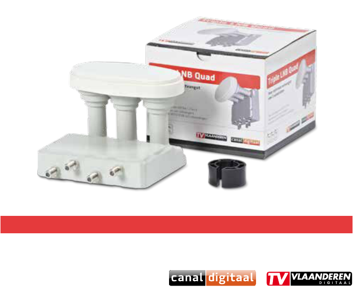

De CanalDigitaal triple-lnb heeft 4 aansluitingen. Daar kun je zelfs 4 satellietontvangers op aansluiten. Omdat je er maar twee hebt, heb je zelfs 2 aansluitingen over.

Je koopt de triple-lnb al voor €88,-
